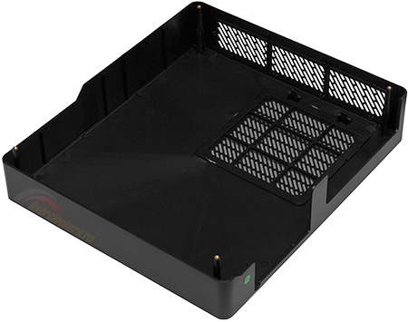

Для того чтобы разобрать корпус, необходимо выкрутить четыре винта в нижней части. Ими крепится крышка, представляющая собой единую конструкцию с четырьмя боковыми стенками:
Как оказалось, она выполнена из пластика. Причем здесь есть тонкость: боковые стенки – чисто пластмассовые (толщина – ~2 мм), а вот на верхнюю крышку дополнительно наложен тонкий стальной лист – точный замер произвести сложно, но общая толщина «сэндвича» составляет не менее 3 мм. Интересно, что при внешнем осмотре определить материал непросто – вся поверхность очень напоминает крашеный металл.
Пластик – неоднозначный материал для компьютерного корпуса. У него есть свои достоинства и недостатки в сравнении с более привычным металлом. Например, пластмасса прокрашена на всю глубину, так что на ней менее заметны глубокие царапины. Также более мягкий материал хуже передает вибрации, что может служить снижению уровня шума (впрочем, это вопрос спорный).
С прочностью в данном случае все в порядке – во-первых, крышка оказалась весьма жесткой сама по себе, во-вторых, она опирается на каркас из металлических ребер, расположенный внутри корпуса. Конечно, если в задумчивости присесть на Node 202, конструкция, скорее всего, «крякнет». Но повседневные нагрузки она выдерживает без проблем (в том числе монитор, что было проверено на практике).

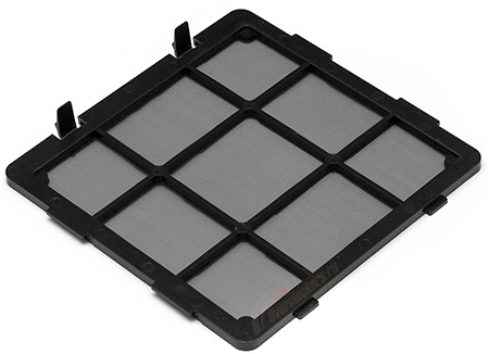

Основная вентиляционная решетка на крышке корпуса (под ней как раз располагается материнская плата) снабжена фильтром, закрепленным на защелках.
Это удобно – его можно снять без использования инструмента и очистить от пыли (а в крайнем случае – даже промыть под струей воды). Жаль только, что подобный фильтр отсутствует на второй решетке, которая размещена на боковой стенке. При горизонтальной установке системы это не критично, однако если расположить ее вертикально, то решетка оказывается наверху и превращается в отличный «пылесборник».

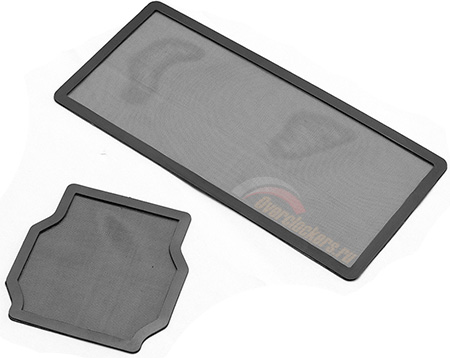

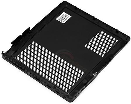

Обе решетки в нижней части Node 202 также снабжены съемными фильтрами. Они крепятся с помощью магнитных рамок.
К сожалению, добраться до фильтров можно, только сняв пластиковое днище корпуса (так что их очистка выливается чуть ли не в полную разборку конструкции).

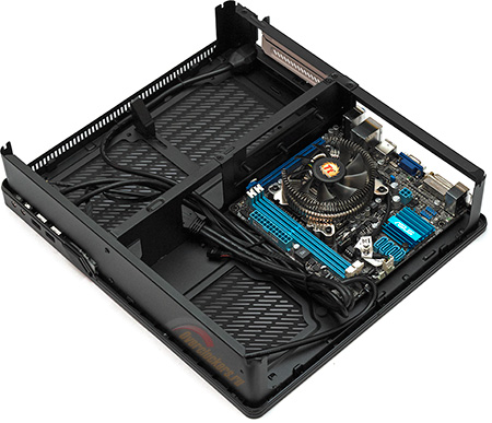

Установка материнской платы не вызывает никаких затруднений – расположенная рядом боковая стенка снимается вместе с верхней крышкой, что удобно.

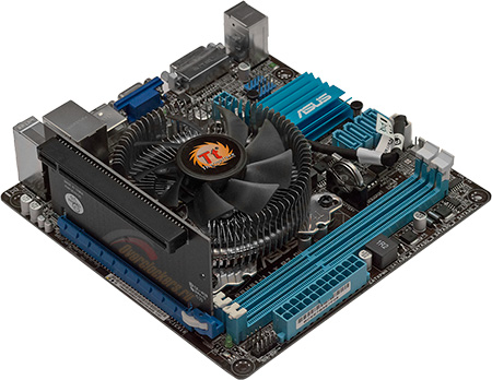

Корпус совместим только с системными платами форм-фактора Mini-ITX. И здесь нам встречается первое (и, на мой взгляд, самое важное) ограничение, накладываемое Node 202 на габариты устанавливаемых компонентов. Максимальная высота системы охлаждения CPU не может превышать 56 мм.
Очевидно, производитель ориентировался исключительно на стандартный боксовый кулер. Подобрать что-то более солидное на замену очень непросто. При организации теста я предполагал, что «подружиться» с Node 202 смогут достаточно эффективные СО «топ»-конструкции, создатели которых старались максимально сократить высоту радиатора при использовании специального тонкого вентилятора. Однако в этот корпус не помещаются ни Noctua NH-L9x65 (65 мм), ни Thermalright AXP-100 (58 мм) – хотя, казалось бы, куда уж ниже.
Таким образом, если говорить о моделях с тепловыми трубками, совместимые с Node 202 кулеры CPU можно пересчитать по пальцам. Из продуктов, сравнительно широко представленных на российском рынке, на ум приходят Noctua NH-L9 (37 мм), Thermaltake MeOrb II (35 мм) и Zalman CNPS2X (27 мм).
При проведении этого теста было решено использовать Thermaltake MeOrb II. В свое время этот кулер оказался способен (пусть и с трудом) охлаждать четырехъядерный процессор при проведении стресс-теста. Сложно рассчитывать на что-то большее при таком строгом ограничении по высоте.

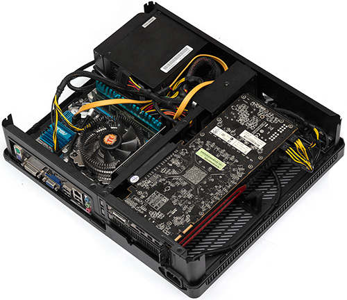

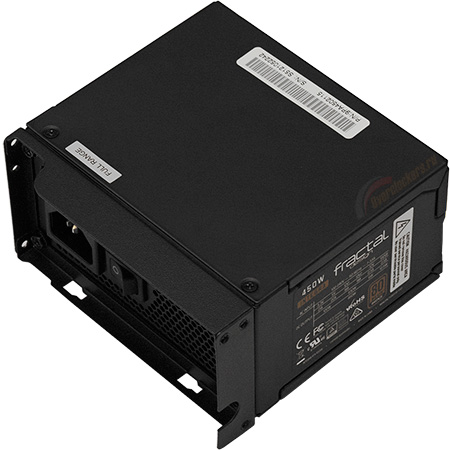

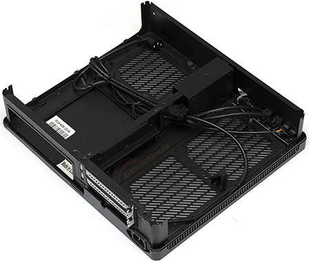

Блок питания, располагающийся в том же отсеке корпуса, что и материнская плата, устанавливается с помощью специальной рамки, которую нужно заранее закрепить на его корпусе четырьмя винтами. Поддерживаются модели форм-факторов SFX и SFX-L длиной до 130 мм.
Стоит обратить внимание, что БП располагается в передней части корпуса, а вход для шнура питания – на задней стенке. Для подключения используется специальный удлинитель, проходящий по диагонали через центральную перегородку.

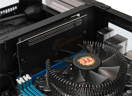

Для монтажа видеоускорителя, как уже отмечалось выше, необходимо использовать карточку-«райзер». Она устанавливается в разъем PCI-e на материнской плате…
… и крепится винтами к центральной перегородке.
Сама видеокарта устанавливается горизонтально – параллельно системной плате.
Максимальные габариты ускорителя – 310 x 145 x 47 (ШxВxГ) мм. Таким образом, Node 202 совместим практически с любыми видеокартами с двухслотовой задней панелью (система охлаждения при этом вполне может быть и трехслотовой, благо высоты хватит). Настоящее достижение для столь компактного корпуса.

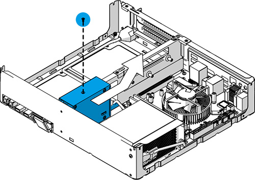

А вот о дисковой подсистеме этого не скажешь. Для установки накопителей используется специальный контейнер.
Он крепится с помощью четырех защелок и единственного винта. Как и все внутренние стенки корпуса, данная деталь изготовлена из стали толщиной ~0.5 мм.
Два жестких диска закрепляются друг напротив друга, причем поддерживаются только 2.5-дюймовые модели.
Никакой виброизоляции и дополнительной вентиляции не предусмотрено.

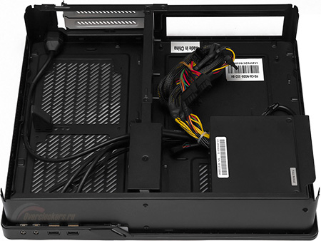

На этом снимке приведен общий вид конструкции снизу (при снятых крышках и фильтрах).
