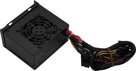

Внешне блок не выделяется чем-то особенным, но выглядит аккуратно – корпус окрашен в черный цвет, все шнуры снабжены дополнительной оплеткой.
Габариты – 125 x 64 x 100 мм (стандартный формат SFX). Для охлаждения используется 80 мм вентилятор. Необычная деталь, заметная на обеих фотографиях – съемная рамка, которая используется для крепления БП в корпусе Node 202. Она универсальна и подходит к любой модели данного форм-фактора.
Integra SFX 450W снабжен кнопкой отключения питания, однако после установки БП в корпус она оказывается недоступна.

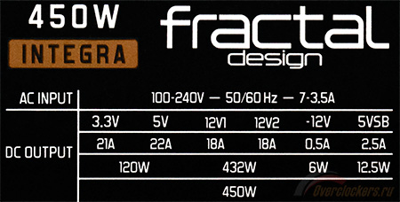

Теперь рассмотрим мощностные характеристики. Линия 12 В разделена на два виртуальных канала с ограничением по силе тока в 18 А. Максимальная суммарная нагрузка – 432 Вт. Это 96% от заявленного производителем номинала БП – отличный показатель!
Сила тока на линии 3.3 В может достигать 21 А, а на линии 5 В – 22 А. В общей сложности по этим каналам можно подать до 120 Вт мощности. Что ж, по заявленным характеристикам данный БП превосходит многие полноразмерные модели своей категории. Integra SFX 450W сертифицирован по стандарту эффективности 80 Plus Bronze.

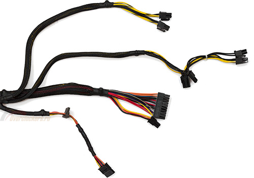

Набор разъемов и длина шнуров подобраны с учетом того, что блок будет использоваться в корпусе Node 202. Integra SFX 450W снабжается составными коннекторами CPU 4+4-pin и Mainboard 20+4-pin. Длина кабелей – 400 и 300 мм.
Для питания видеокарты предназначены два разъема PCI-e 6+2-pin, смонтированные на одном шнуре длиной 400 мм. Отличный набор для блока данной категории. Выше отмечалось, что в Node 202 можно установить почти любой ускоритель, и Integra SFX 450W не станет этому препятствием – от него можно «запитать» даже флагманскую видеокарту, лишь бы хватило мощности.
Для подключения периферии предусмотрено всего два разъема SATA. Длина шнура составляет 150+100 мм (второе число – расстояние между разъемами). Узкая специализация блока питания проявляется и здесь – в Node 202 можно установить только пару жестких дисков.
