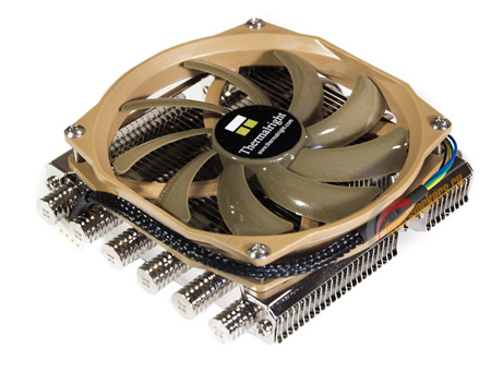

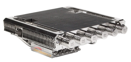

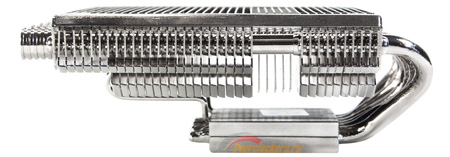

Крохотный. Вот первое слово, которое приходит на ум при взгляде на него. Конструктивное исполнение радиатора – топ, массив ребер располагается параллельно материнской плате, что позволяет ограничиться очень малой высотой – всего 44 мм без вентилятора.
Длина и ширина равна соответственно 121х105.5 мм. При этом весит миниатюрный радиатор всего 320 г. В лучших традициях Thermalright тело охладителя, начиная от подошвы теплосъемника и заканчивая ребрами, покрыто никелем.
От основания веером идут шесть тепловых трубок, на расстоянии примерно ~10 мм друг от друга. На них в свою очередь запрессованы тридцать девять алюминиевых пластин толщиной 0.5 мм. Расстояние между соседними ребрами равно ~2 мм, что довольно много для такого малыша. В теории его можно сократить и увеличить площадь рассеивания, но как это скажется на продуваемости радиатора, да еще таким миниатюрным вентилятором – большой вопрос.
Каждая пластина снабжена специальным горлышком, чтобы увеличить площадь соприкосновения с тепловой трубкой. Соединяются они качественной пайкой.
Если поглядеть сверху, то заметно, что массив ребер получил специальные окошки для облегчения доступа к винтам при монтаже AXP-100. Помимо этого производитель уже установил рамку для монтажа родного вентилятора.
По бокам пластины снабжены отгибами, но при этом не соединены какими-либо замками.

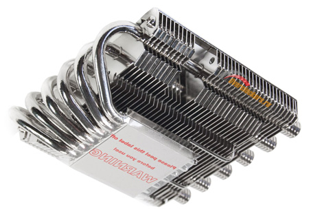

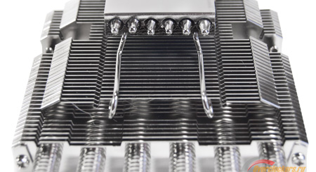

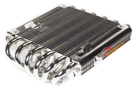

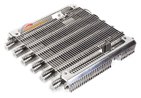

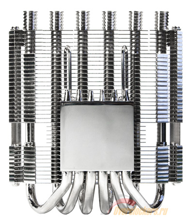

Теперь, если посмотреть снизу, то становится заметна пара интересных деталей. Одна из них – неравномерная площадь ребер (ближе к основанию она заметно увеличивается), ведь в этом районе на материнской плате располагается меньше деталей, которым можно помешать, и грех этим не воспользоваться. Другая любопытная вещь это две довольно толстые скобы, идущие от основания и пронизывающие те самые пластины увеличенной площади.
Официально это сделано для того, чтобы спасти тепловые трубки от перегиба под тяжестью нестандартного вентилятора, но, на мой взгляд, это защита от любителей поднимать материнскую плату за кулер.

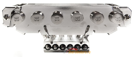

Кончики тепловых трубок закрыты никелированными колпачками. На каждом нанесен логотип Thermalright.

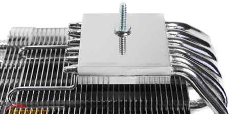

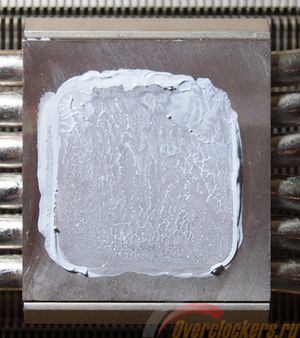

Подошва теплосъемника отполирована до зеркального блеска.

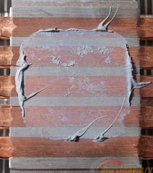

А вот ровность основания вызывает претензии – вдоль тепловых трубок присутствует заметная выпуклость. Из-за этого получился соответствующий отпечаток термопасты.
Такое положение дел передается по наследству практически всем продуктам американского производителя, но при этом они умудряются показывать очень хорошие результаты. Может быть, здесь есть какая-то высшая цель, а не простое отсутствие технических возможностей или желания?
Тепловые трубки плотно уложены в желобки основания с расстоянием в 2 мм друг от друга. От поверхности теплосъемника их отделяет немного больше ~3 мм. Пайка здесь выполнена очень аккуратно.

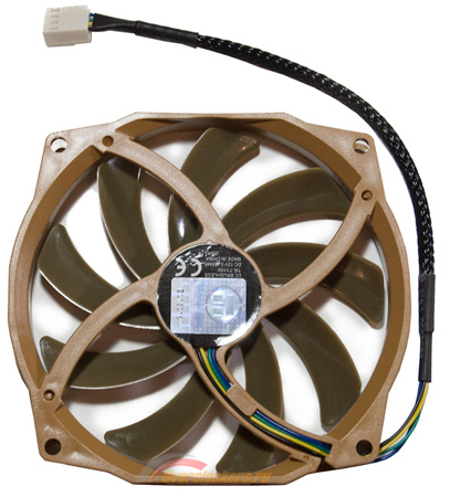

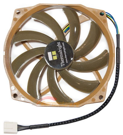

Вентилятор

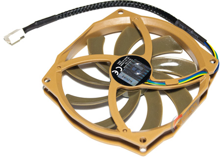

Привычная цветовая гамма моделей Thermalright никуда не делась, а вот в остальном вентилятор довольно своеобразный.
Это вертушка с физическим размером крыльчатки 94 мм, при этом размеры рамки равны 108х101 мм при высоте всего в 14 мм. Расстояние между монтажными отверстиями соответствует моделям типоразмера 92 мм.
В свободной продаже его не найти. Хотя я сомневаюсь, что будь он доступен, за ним выстраивались бы очереди. Крыльчатка состоит из девяти лопастей и шарикового подшипника.
Скорость вращения контролируется методом ШИМ-регулировки в диапазоне 900-2500 об/мин. Уровень CFM колеблется от 16 до 44.5 кубических футов в минуту. А шум при этом находится на уровне ~22-30 дБ. Последнее вызывает определенную озабоченность, если учесть максимальные обороты вентилятора. К материнской плате «пропеллер» подключается через разъем 4 pin, длина шнура всего 200 мм.
В сборе с радиатором получается такая конструкция:

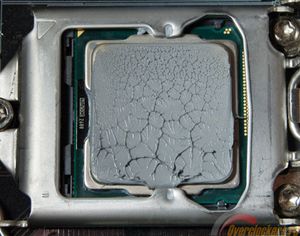

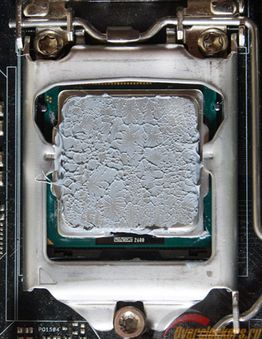

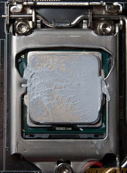

Для сравнения были выбраны результаты тестирования старых знакомых – BigTyp Revo и «старшего брата» в виде AXP-140.
Отпечаток BigTyp Revo:
Соответственно, отпечаток соперника Thermalright:
