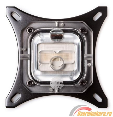

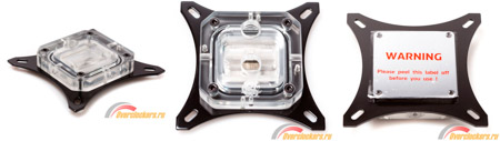

Начнем, пожалуй, с процессорного ватерблока – основного элемента всей конструкции. Тут используется серийный продукт Bitspower Summit EF с крышкой из оргстекла.

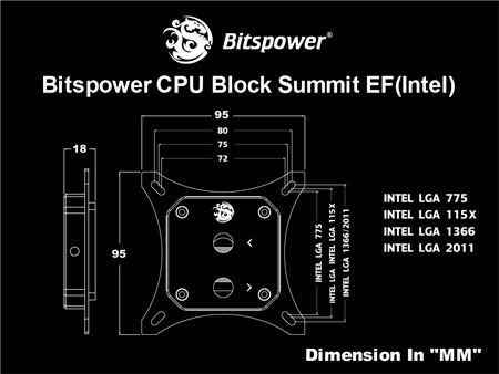

Его размеры составляют 95 х 95 х 18 мм. Металлическая пластина, в которой сделаны прорези для установки, совместима только с процессорами Intel LGA 2011-3, LGA 2011, LGA 115X, LGA 1366, LGA 775. Масса водоблока – 193 г.

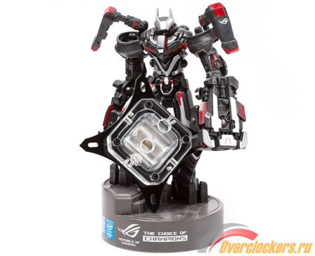

Если говорить о внешнем виде, то тут все максимально просто, при этом смотрится неплохо. Конечно, дело вкуса, да и карандаши у всех разные. Но, думаю, со мной многие согласятся.

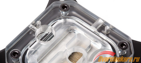

В плане конструкции все просто: медное основание с никелированным покрытием, уплотнительная резинка, реактивная пластина, металлическая рамка, крышка из оргстекла с двумя отверстиями под фитинги с резьбой G1/4 и четыре винта М4 с головкой под шестигранный ключ.
Здесь стоит отметить, что металлическая рамка отличилась хорошим качеством обработки. При желании ее можно заменить на аналогичную другого цвета, всего для заказа на сайте производителя доступно шесть вариаций.

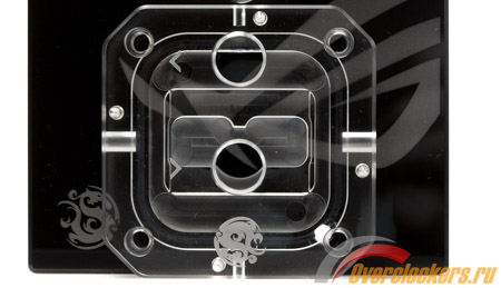

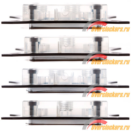

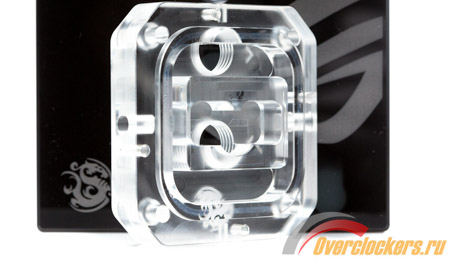

В торцах акриловой крышки предусмотрены прорези под светодиоды, под два 3 мм и два 5 мм.
Довольно заботливое отношение к моддерам. Располагает к себе, но за это придется платить.

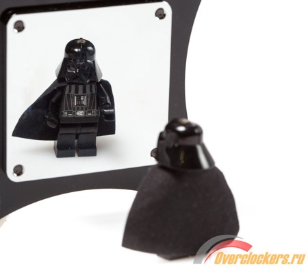

Отражение в основании идеальное, словно в зеркало смотришь.

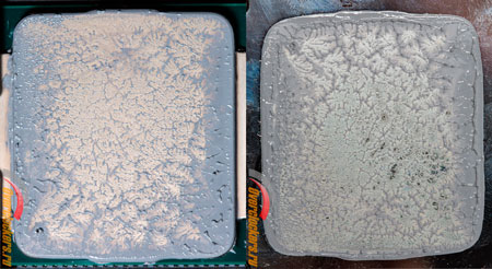

Что касается ровности основания, то присутствует небольшой горб, который в данном случае будет малозаметен. В любом случае надо смотреть на отпечаток.
И глядя на практически идеальный отпечаток, уже можно предугадать результат теста.

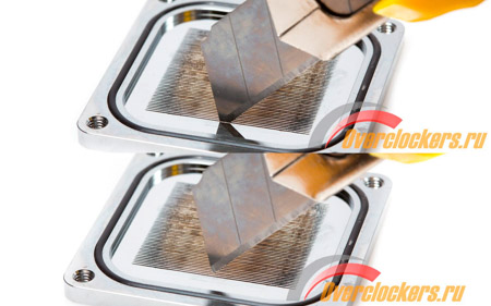

Разбор ватерблока прост – откручиваем четыре винта и на этом все.

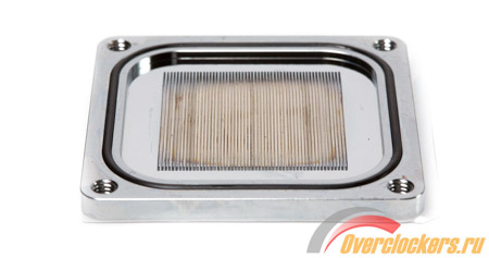

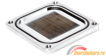

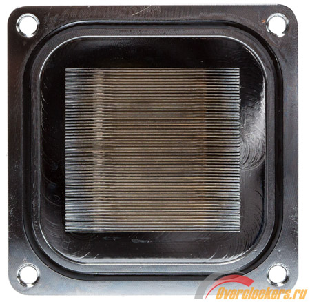

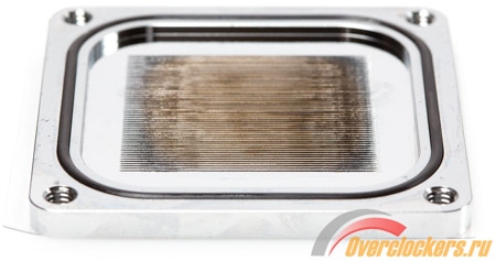

Размеры «подошвы» стандартны: 56 х 56 х 4 мм. Она содержит микроканальную структуру.

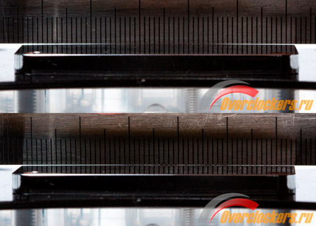

В ее составе нас ждут 54 ребра толщиной 0.5 мм, каналы между ними аналогичной толщины (0.5 мм). Внутри пластина получила выфрезерованные на 1.5 мм углубления. Под никелированным покрытием видны небольшие следы фрезеровки, но при этом поверхность гладкая.
Глубина фрезеровки канала составляет ~1.5 мм, итого до процессорной крышки остается всего ~1 мм.

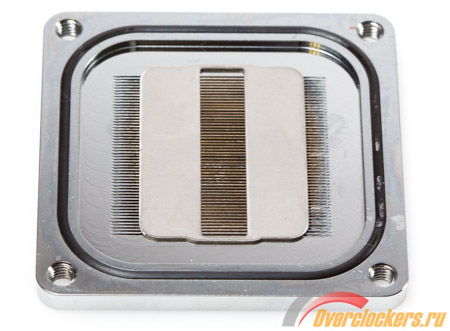

В микроканалы жидкость попадает через реактивную пластину с широкой прорезью. Пластина нужна для усиления давления жидкости.

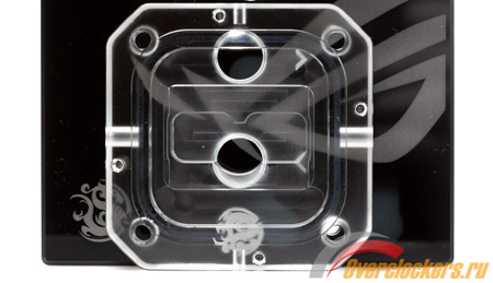

Крышка из акрила обработана на отлично, она прозрачная с небольшим замутнением.
