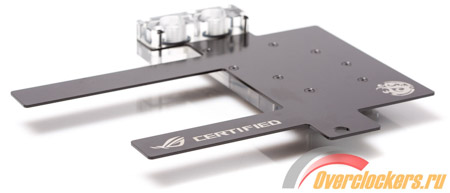

Вторым элементом в порядке очереди станет водоблок чипсета. Это самый яркий элемент комплекта Bitspower BP-ROGCR5EFCB-BK, который занимает визуально большую площадь. У других производителей данный компонент, как правило, намного меньше.
В данном случае это реализовано при помощи черной металлической пластины, которая закрывает собой большую часть материнской платы. На ней есть значок «ROG Certified» и логотип Bitspower.

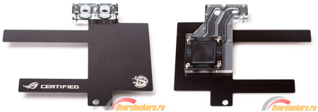

С обратной стороны нас ждет кусок акрила с каналами внутри и небольшой водоблок чипсета.
Обычно другие производители используют сравнительно большой кусок меди с выфрезерованным каналом для жидкости. Тут же кусочек меди практически в два раза меньше. И если это просто медная болванка с никелированным покрытием, то все может быть не так радужно.
На основании есть небольшой квадратный выступ высотой 1 мм, общая толщина медной подошвы равна 4 мм.
Сама конструкция довольно сложная, поскольку состоит из большого количества элементов. В их числе медное основание, канал для жидкости в куске акрила, декоративная металлическая пластина и кусок акрила, в котором находится пара отверстий под фитинги с резьбой G1/4.

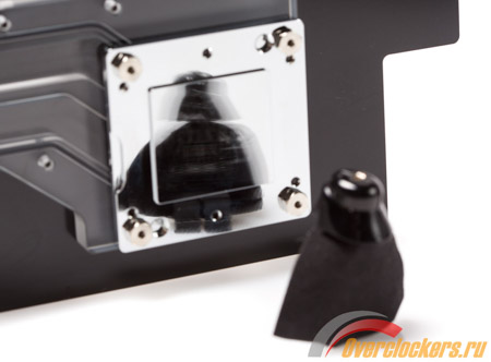

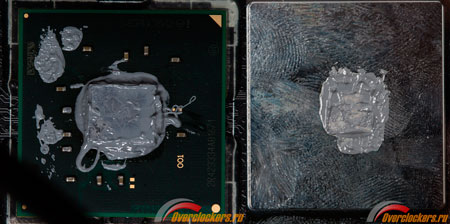

Несмотря на то, что отражение в основании водоблока расплывчатое и нечеткое, само основание гладкое.
Тест отпечатка демонстрирует наличие хорошего контакта с кристаллом.

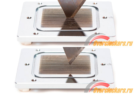

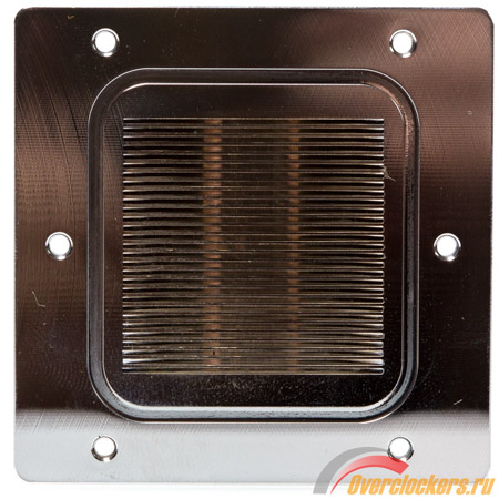

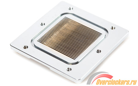

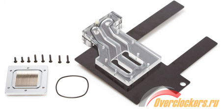

При начале разборки ватерблока мне было очень интересно, что ждет внутри. Удивит меня Bitspower или, наоборот, разочарует?

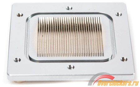

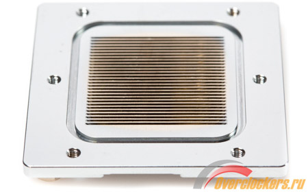

И они меня удивили! Медное основание являлось не просто медной болванкой, а полноценным водоблоком с микроканальной структурой; его можно спокойно использовать с процессорами, и он хорошо справится с их охлаждением.
Как по мне, такое решение лучше большого куска меди с плоским каналом. Да, чипсет сам по себе особо не греется. Но использовать меньше меди и при этом сделать водоблок эффективнее – признак профессионального подхода к делу.
Размер медного основания составляет 55.5 х 55.5 х 4.0 мм. Внутри него находятся 28 ребер толщиной ~1.0 мм, расстояние между которыми ~1.5 мм.
Порадовала глубина канала, которая равна 2.5 мм. Осталось лишь на деле убедиться в том, что это работает лучше, чем у конкурентов.

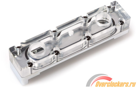

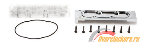

Водоблок подсистемы питания
После интересного знакомства с вышеописанными компонентами комплекта Bitspower BP-ROGCR5EFCB-BK, мы переходим к скучному водоблоку системы питания материнской платы.

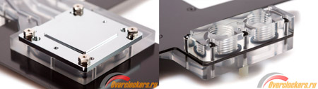

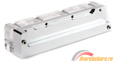

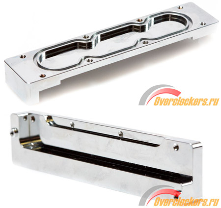

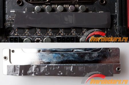

Тут нет ничего, что могло бы нас удивить. Крышка из прозрачного оргстекла (с двумя отверстиями под фитинги с резьбой G1/4), которая при помощи восьми винтов прикручивается к медному основанию с никелированным покрытием. Герметичность всей конструкции обеспечивается уплотнительной резинкой.
Медное основание получило два уровня и в нем есть пара отверстий под винты.
Вся система максимально проста.
Порадовало зеркальное отражение «подошвы».
Но, на мой взгляд, силы прижима в данном случае маловато.

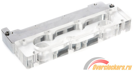

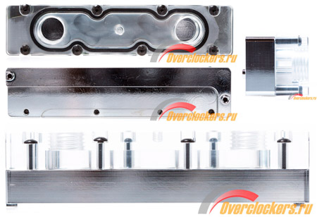

Разборка ватерблока VRM проста. Достаточно выкрутить восемь винтов, и его можно спокойно разобрать на составные части.

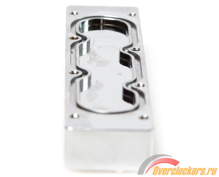

Глубина фрезеровки крышки 6 мм.
Глубина фрезеровки канала в медном основании 2 мм. С учетом высоты 8 мм и ширины канала, равной 10 мм, перепадов давления мы наблюдать не будем.
Толщина водоблока составляет 6.0 и 14.5 мм.
Отметим, что канал не прямой. Он, если можно так сказать, волнообразный, но это сделано с целью расположить дополнительные четыре винта в центре медной пластины для создания лучшей герметичности.
