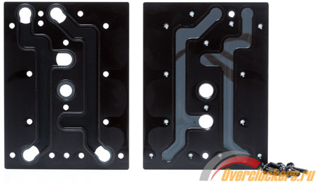

Коммуникация (разводка) «моноблока»

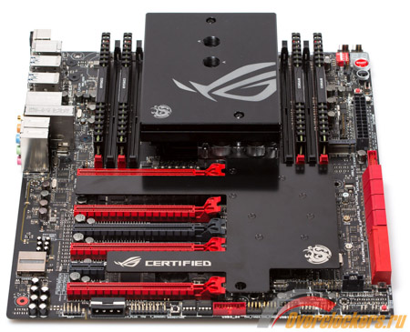

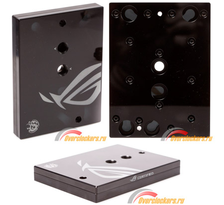

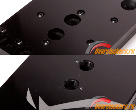

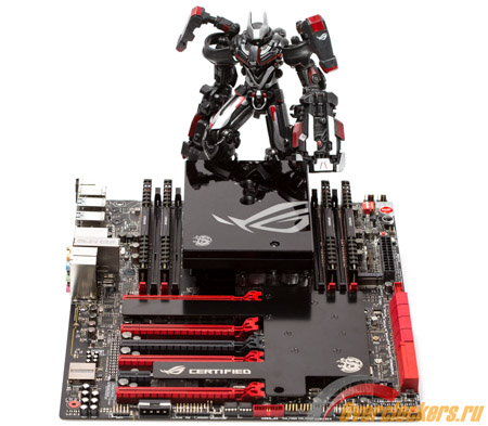

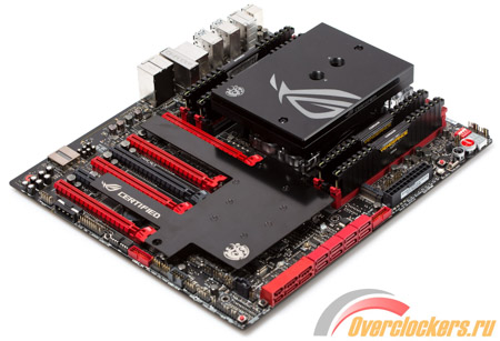

Общую картину дополняет черная пластина с разводкой каналов внутри. На ее фронтальной части находятся логотипы (ROG и Bitspower) и два отверстия под фитинги с резьбой G1/4. На правом боку есть дополнительная надпись «ROG Certified».
С обратной стороны можно наблюдать отверстия под специальные фитинги, идущие в комплекте, и множество винтов, которые соединяют две пластины в одно целое.
Качество обработки и фрезеровки на высоте.

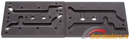

Разводка жидкости внутри пластины выполнена таким образом, что жидкость сначала поступает в процессорный ватерблок, после чего переходит в канал, который делит поток надвое, направляя его в водоблоки чипсета и подсистемы питания.
После прохода через два последних ватерблока жидкость снова объединяется внутри пластины с разводкой и выходит через общее выходное отверстие дальше в контур.
Можно сказать, что производитель реализовал двухступенчатую систему нагрева жидкости – In > CPU > VRM&Chipset > Out, а без этой пластины все выглядело бы так: In > CPU > VRM > Chipset > Out.

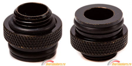

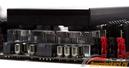

За герметичное соединение конструкции отвечают необычные фитинги, всего их шесть штук. С одной стороны у них резьба G1/4, а с другой цилиндрическая головка, в которой находится толстая резинка-уплотнитель.
Технология та же, что и с фитингами под твердые трубки, только на эти фитинги надевается панель, рассмотренная выше.
Сами фитинги из латуни и окрашены в черный цвет. Единственное, что огорчило – их обшарпанность, поскольку они лежат в одном пакете без индивидуальной упаковки.

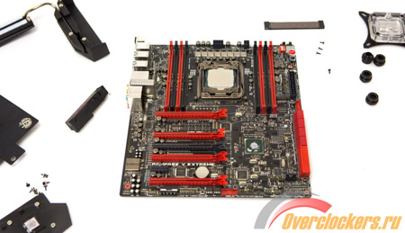

Установка комплекта Bitspower процесс кропотливый, но простой. Для начала нужно снять радиатор с чипсета и VRM материнской платы. Тут нет ничего сложного – откручиваем винты и все готово.

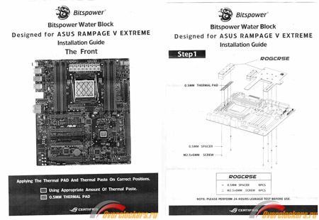

Далее следуем за инструкцией, где элементарно раскрыт весь процесс. Кстати, как выяснилось позже, само руководство скачать с сайта производителя проблемно, его просто нет. Поэтому приведем все необходимые сканы. Что касается фотосессии установки, то она на этот раз отсутствует из-за забывчивости по личным причинам.

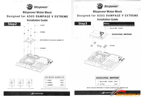

Первым делом устанавливаем термопрокладки 0.5 мм, идущие в комплекте, на подсистему питания. Процессор и чипсет мажем термопастой. Затем прикручиваем водоблок VRM на два винта, не задействуя родную пластину. Хотя при желании можно использовать и ее, благо дополнительная пара длинных винтов есть в поставке.
Устанавливаем водоблок на чипсет, прикручивая его четырьмя винтами.
Затем собираем крепление для установки водоблока на процессор и закручиваем соответствующий ватерблок. Но для удобства рекомендую сделать это в первую очередь, а не в последнюю.
Теперь все на своих местах. Правда, будьте внимательны при установке процессорного водоблока, он должен быть логотипом Bitspower вверх. Я на этом немного прокололся, пришлось переставлять.
Далее вкручиваем фитинги руками до конца. Но без фанатизма, ведь можно сломать акрил. После установки фитингов надеваем на них пластину, применяя небольшое усилие (идет туго, но идет). Под конец закручиваем все на два винта и готово.

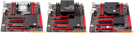

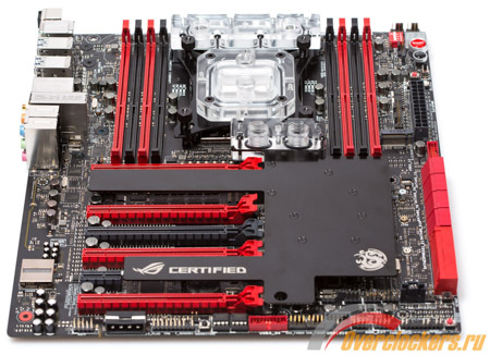

Противников у Bitspower BP-ROGCR5EFCB-BK будет два: протестированный ранее «моноблок» EK-FB KIT ASUS R5E - Acetal+Nickel и водоблок EK-Supremacy - Full Copper со штатной системой охлаждения материнской платы ASUS Rampage V Extreme. Все участники приведены на снимках ниже.
Добавлю, что вживую продукт Bitspower выглядит намного интереснее, хорошо соответствуя данной модели. По сравнению с ним «моноблок» EK-FB KIT ASUS R5E немного теряется, смотрится красиво, но несерьезно.
Теперь Bitspower BP-ROGCR5EFCB-BK с крышкой и без нее и «моноблок» EK-FB KIT ASUS R5E. На этой фотографии нагляднее раскрывается то, о чем упоминалось выше.

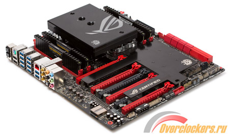

Небольшая фотосессия Bitspower BP-ROGCR5EFCB-BK перед началом тестирования, наслаждайтесь.
