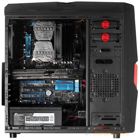

Внутри AeroCool Strike-X Coupe скомпонован по большей части стандартно, за исключением корзины для накопителей и расположения фронтального вентилятора. Скажем так, немного необычно.

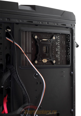

Можно видеть грамотный вырез в поддоне для доступа к крепежной крестовине кулера CPU. Он сделан почти во всю ширину поддона, что должно обеспечить хорошую совместимость с различными материнскими платами.

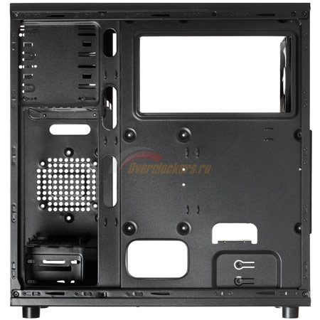

Система организации проводов оказалась весьма недурна, позволяя без проблем проложить все провода за поддоном платы. Но их придется сосредотачивать в центральной части, где расположен выгиб на боковине. В остальных местах свободного места практически нет.
AeroCool Strike-X Coupe поддерживает материнские платы форм-фактора ATX, Micro-ATX и Mini-ITX. Здесь отметим, что системная плата устанавливается не на стандартные семимиллиметровые стойки, а на выгнутые в поддоне подставки. Это гораздо быстрее и удобнее. В комплекте предусмотрены электроизолирующие прокладки. В первую очередь нужно установить материнскую плату, а уже затем блок питания. Если действовать наоборот, то плату установить не удастся.
Максимальная высота процессорного охладителя заявлена производителем как 158 мм. Если кулер не сильно широк, то поместится и 160-миллиметровый. Что касается графического адаптера, то его длина может быть до 400 мм, благо расстояние до фронтального вентилятора, а также нестандартное крепление накопителей позволяют это.

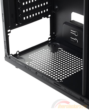

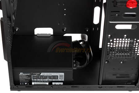

Блок питания размещается в задней нижней части корпуса. Он может устанавливаться вентилятором как вниз, так и вверх. Длина БП ограничена расстоянием до жестких дисков в корзине. Стендовый блок длиной 190 мм поместился без проблем. Но модель длиной более 200 мм использовать нежелательно, по крайней мере, в том случае, если в корзине установлен хоть один 3.5-дюймовый жесткий диск.
Мягкие подкладки для БП не предусмотрены, а фильтр от пыли располагается с внутренней стороны корпуса. И чтобы почистить фильтр, сначала придется демонтировать блок питания. Не слишком удобно.

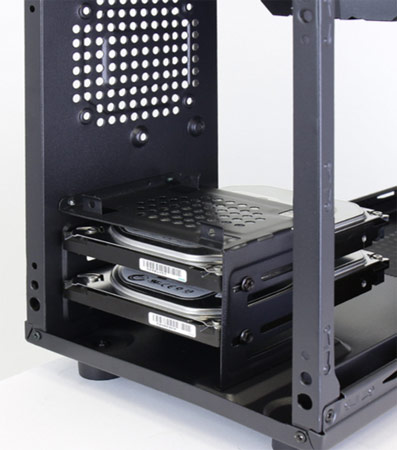

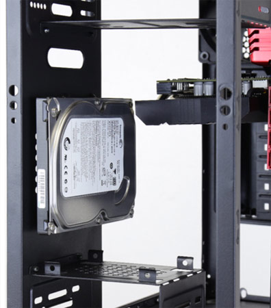

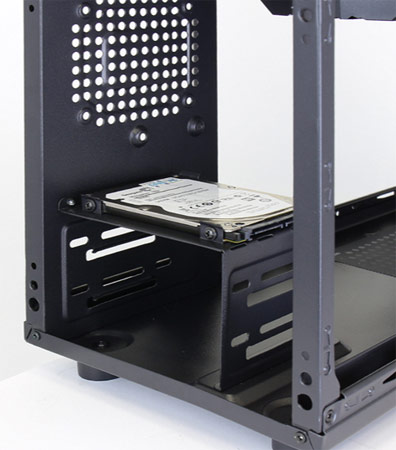

AeroCool Strike-X Coupe поддерживает накопители в количестве четырех штук: три 3.5-дюймовых жестких диска и один 2.5-дюймовый накопитель. Соответственно в первом случае внутренних посадочных мест ровно три штуки.
Два непосредственно в самой корзине и одно на боковой стенке шасси.
2.5-дюймовый накопитель устанавливать здесь не рекомендуется, разве что кабели SATA и питания у вас не с прямыми разъемами.
Один 2.5-дюймовый накопитель крепится поверх основной корзины. Здесь лучше размещать SSD. Все накопители крепятся посредством винтов, антивибрационные прокладки для них не предусмотрены.

Сборка системы в AeroCool Strike-X Coupe никаких затруднений не вызвала. Все происходит быстро и просто. Чуть дольше, чем при использовании безвинтовых салазок для HDD, из-за того, что накопители здесь приходится прикручивать винтами.
Провода без проблем укладываются за поддоном платы, за исключением провода питания процессора ATX12V, отверстие для которого в поддоне не предусмотрено. Данный факт немного расстроил. Зато крепежная крестовина сидит как влитая.
