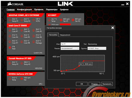

Настраиваемый режим поможет настроить собственный профиль с помощью графика, в котором для каждой температуры можно задать свою скорость вращения крыльчатки, что очень удобно.
Помпу системы жидкостного охлаждения можно настроить в двух режимах работы, это «Тихий» и «Производительный».

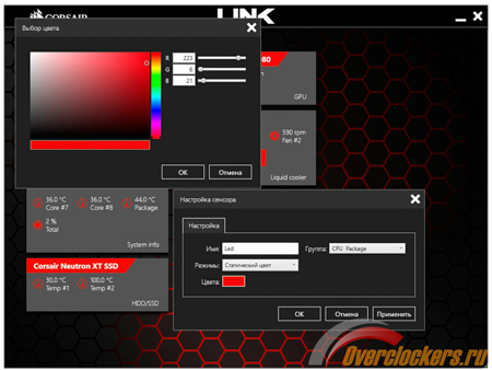

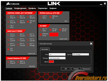

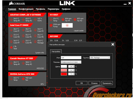

Если в СЖО встроен RGB светодиод, то можно изменить его цвет, и даже более того, заставить его работать в разных режимах.

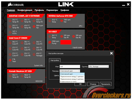

К слову, для подсветки доступно четыре режима:
- Статический цвет (постоянный);
- Переключение между двумя цветами;
- Переключение между четырьмя цветами;
- Цвет выбирается в зависимости от температуры.
Принцип выбора цвета прост: кликаете дважды на прямоугольник напротив надписи «Цвет» и выбираете нужный вам оттенок.
При выборе режимов с использованием нескольких цветов появляется возможность выбрать дополнительные цвета, между которыми будет осуществляться переключение. Единственное, в режиме «В зависимости от температуры» цвет будет меняться по мере изменения значения температуры выбранной группы.

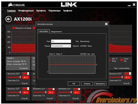

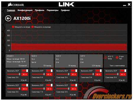

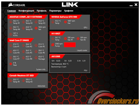

Более интересна возможность залезть в панель блока питания, это действие выполняется двойным нажатием по панели БП. Хотя и в скрытом режиме она довольно информативна.
В расширенном режиме можно наблюдать все возможности Corsair Link, вшитого в блок питания. В глаза сразу бросается график мощности, отображающий текущее энергопотребление компьютера на входе и выходе.
А под этим графиком расположена дополнительная информация о напряжениях, энергопотреблении, температуре и скорости вращения крыльчатки вентилятора БП.

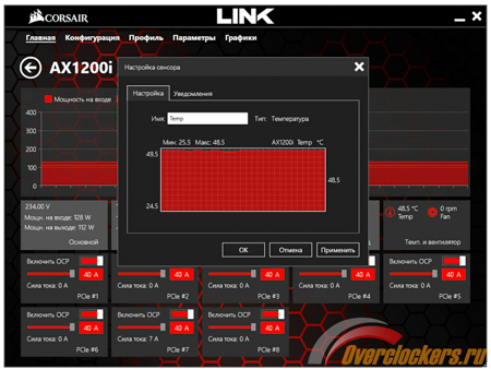

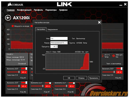

Настройка и работа с температурным сенсором блока питания возможна только в режиме мониторинга, как и для остальных температурных значений.
Что меня удивило, так это возможность настройки вентилятора. Для нее доступны два режима: «По умолчанию» и «Фиксированный %». Это уместно при работе в довольно жестких условиях летней жары.
А в самом низу есть функция «Включить OCP» (Over Current Protection) – это возможность настройки защиты от превышения силы тока для каждого из восьми разъемов PCI-e блока питания по отдельности. Можно настроить отключение линии при достижении нагрузки в диапазоне от 20 до 40 А.
На этом подробное рассмотрение вкладки «Главная» завершается. Именно в ней происходит основная работа с программой, есть возможность настройки/мониторинга системы и управления устройствами с поддержкой Corsair Link (СЖО, блоки питания, Commander Mini).

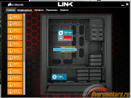

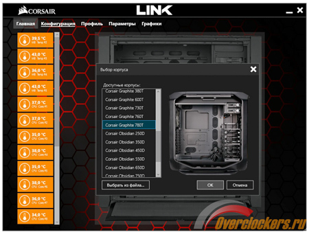

Теперь переходим ко второй вкладке. Здесь можно выбрать системный блок (картинку), настроить расположение сенсоров и создать профиль.
Выбор изображения корпуса осуществляется нажатием правой клавиши мыши по картинке. Как можно предугадать, выбор возможен только из модельного ряда компании Corsair.

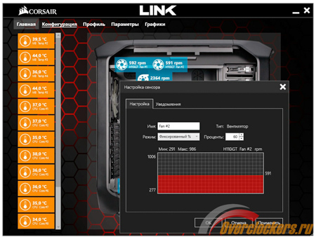

Если перетянуть с левой колонки данные значений сенсоров на картинку корпуса, можно выстроить схему расположения компонентов вашего ПК. А двойным нажатием на прямоугольник с данными сенсора можно перейти к его настройке и осуществлять управление профилем непосредственно из вкладки «Конфигурация».
