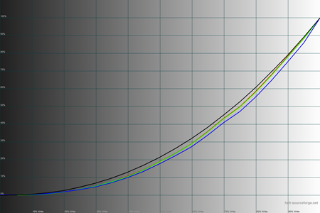

Гамма-кривые настроены хорошо. Отклонения от референса минимальны. Изображение не будет иметь сильных отклонений в насыщенности.

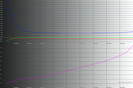

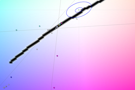

Точки серого клина расположены с некоторым разбросом и в стороне от DeltaE<10. Паразитные оттенки могут присутствовать.

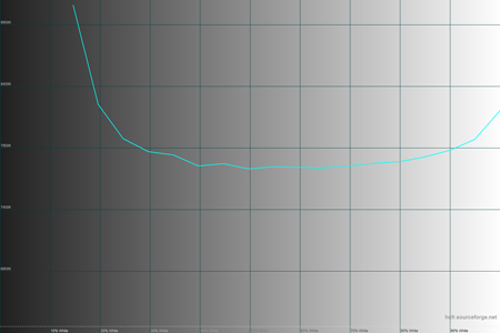

Цветовая температура находится у средней отметки 7700К, что не так далеко от стандарта 6500К. Изображение не будет сильно холодить.

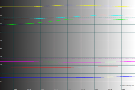

Настройку цветов можно назвать хорошей. Каналы ведут себя стабильно и расположены не далеко друг от друга.

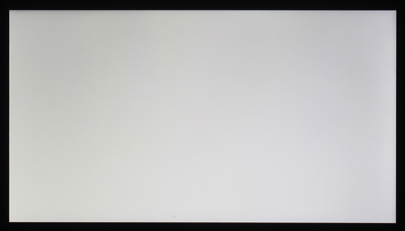

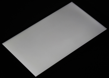

Равномерность свечения на белом фоне у экрана нормальная, нигде не видно пересвеченных или темных областей. Белый цвет почти не отдает сторонними оттенками под разными углами.

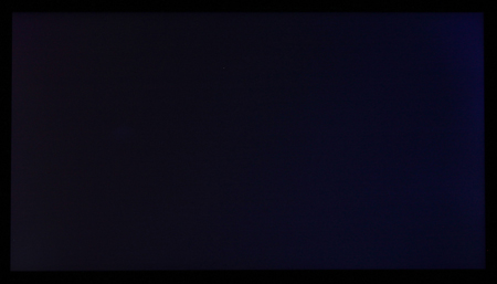

На черном фоне дела с равномерностью подсветки обстоят хорошо, пересвеченных пятен не заметно. Под углами изображение светлеет, уходит в основном в серые, фиолетовые и желтоватые оттенки. Но к этому мы уже привыкли.

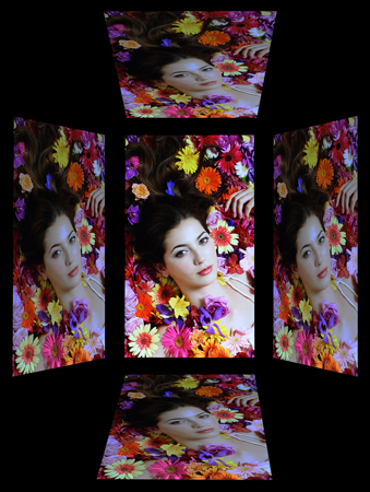

Цветное изображение не искажается, а цвета не инвертируются. Но общее падение контрастности и яркости изображения под углами заметно. Наблюдаются те же оттенки, что и на черном цвете.
Углы обзора экрана Ulefone Power на видео:
