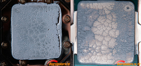

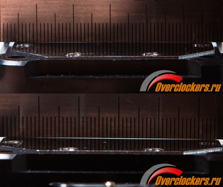

Тест с линейкой выявил наличие небольшой впадины.
Отпечаток основания, несмотря на впадину, получился хорошим.

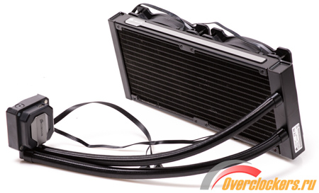

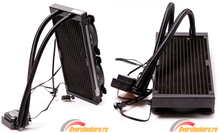

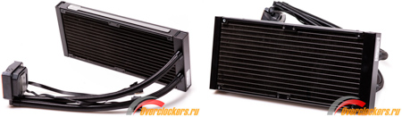

В используемом алюминиевом радиаторе можно насчитать 18 плоских каналов с гофролентой между ними.
Тут используются классические шланги, имеющие внешний диаметр 13 мм, внутренний диаметр составляет, скорее всего, 10 мм. Правда, шланги довольно мягкие и есть вероятность их перегиба при не аккуратной установке. К водоблоку и радиатору шланги фиксируются несъемными компрессионными фитингами 10/13.
Длина шлангов равна 340 мм.

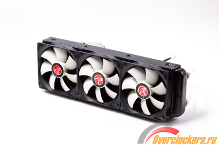

Для продува радиатора используется три стодвадцатки, которые при максимальной скорости 2000 об/мин обеспечивают довольно высокий уровень статического давления 2,97 мм Н2О и неплохой воздушный поток 78 CFM. При этом заявленный уровень шума равен 36 дБА.

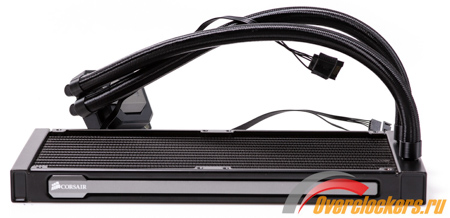

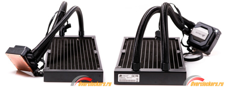

Corsair Hydro Series H110i GT
Третьим противником станет рассмотренный ранее и показавший себя очень достойно Corsair Hydro Series H110i GT с относительно толстым 280 мм радиатором.
Это первый представитель необслуживаемых СЖО, в котором впервые начали поваляться отличия от стандартных клонов ASETEK. Но строение его осталось классическим. Алюминиевый радиатор, соединенный парой шлангов с водоблоком, в котором находится встроенная помпа. А благодаря суффиксу «i» в данной СЖО есть свои внутренние особенности, которые реализуются благодаря ПО Corsair Link.
При толщине радиатора 30 мм, толщина рабочего тела составляет 20 мм.

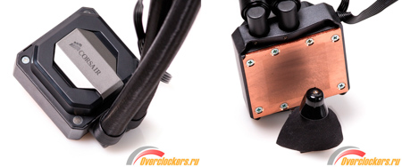

На крышке водоблока находится логотип компании, который подсвечивается. Внутри находится помпа, работающая в двух режимах, производительный 2700-2800 об/мин и тихий 2200-2300 об\мин, в обоих режимах помпу не слышно. Управление скоростью помпы и подсветкой происходит с помощью Corsair Link.
Основание водоблока выполнено из меди, оно гладкое, но не отполировано, отражения в нем не увидеть.

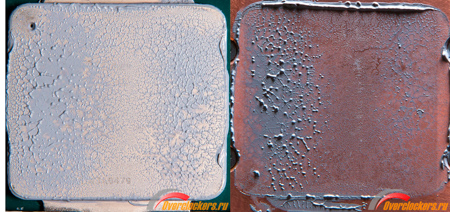

Тест с линейкой наличие неровностей не выявил.
Хотя отпечаток получился, должен признать, не лучший, тут виной не самая ровная крышка процессора.
В используемом алюминиевом радиаторе можно насчитать 14 плоских каналов с гофролентой между ними.
Шланги имеют внешний диаметр 15 мм, внутренний диаметр составляет, скорее всего, 8 мм и при этом они имеют жесткость чуть выше среднего. Они облачены тканевую оплетку, в радиаторе затянуты хомутом, который находится под резинкой, в основании таким же способом зафиксированы шланги на 90 градусных поворотных фитингах. Это позволяет сделать их размещение внутри корпуса более удобным.
Длина шлангов равна 360 мм.
Для продува радиатора используется пара вентиляторов Corsair SP140L High Torque, которые при максимальной скорости 2100 об/мин обеспечивают очень высокий уровень статического давления 9,99 мм Н2О и неплохой уровень воздушного потока 113 CFM. При этом заявленный уровень шума равен 43 дБА.
