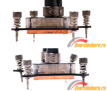

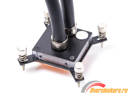

В составе СЖО EK Predator как 240 так 360 используется младшая модель ватеров Supremacy MX. Состоит он из медного основания, металлической крепежной пластины, и акриловой крышки с черной алюминиевой пластиной. В верхней крышке присутствуют два отверстия под фитинги с резьбой G1/4.
Supremacy MX существует в двух версиях, отличающихся крепежной пластиной под процессоры Intel или AMD. В нашем случае используется крепеж для intel, и тут я бы уделил внимание на то, что используются винты с разной резьбой, под LGA2011/2011v3 (Крупная) LGA115X (Мелкая). Правда, последняя требует специального «бэкплейта».

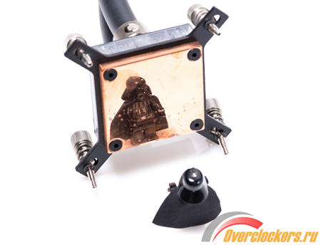

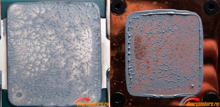

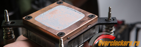

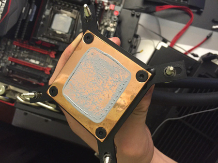

Основание водоблока хорошо отполировано до зеркального отражения, но на нем присутствуют непонятные пятна.

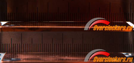

А вот ровность основания вызывает нарекания, оно волнообразное, уж очень много просветов.

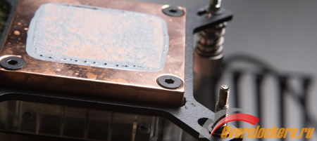

Прижим в целом неплох, но видна неравномерность контакта, что плохо отразится на производительности.

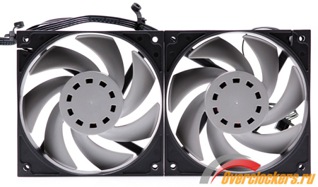

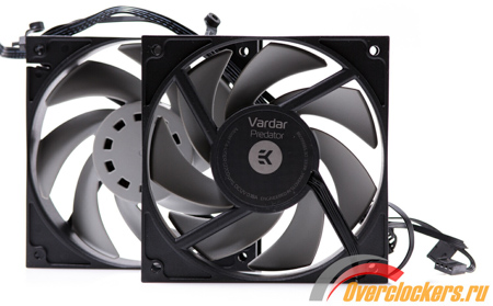

Для продува, а точнее выдува горячего воздуха от радиатора, используется пара 120 мм вентиляторов собственного производства. EK-Vardar Predator c маркировкой F4-120ER. Вентиляторы имеют черную рамкой, внутри которой находится серая крыльчатка с семью длинными изогнутыми лопастями. Очень напоминает легендарный тайфун.
Вентилятор имеет поддержку ШИМ управления его максимальная скорость вращения составляет 2200 об/мин. При этом он может создавать воздушный поток равный 77 CFM (131 м3/час), уровень статического давления при этом составляет 3,16 мм Н2О, уровень звукового давления равен 33,5 дБА. Построен он на базе подшипника 2х качения с очень скромным ресурсом для его стоимости $13.89 – всего 50 000 часов.

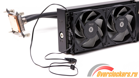

Перед установкой следует подключить провод питания к плате на СЖО и провод датчика скорости оборотов.

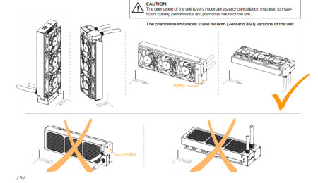

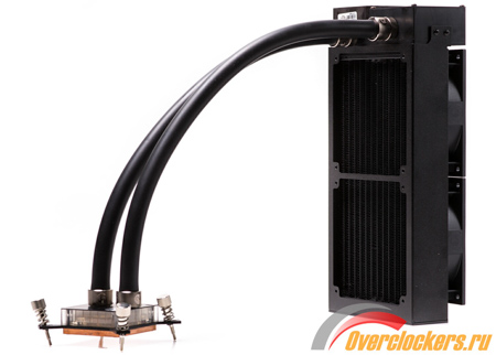

А вот с совместимостью, в плане ориентации радиатора в корпусе, проблем достаточно. На фото ниже показано, как должна, в идеале, по задумке производителей быть установлена СЖО.
Установив радиатор помпой вверх, вы услышите трески пузырьков.
Ниже приведена картинка с сайта, на которой показаны все коммендации по размещению радиатора в корпусе.
Но, на самом деле, жизнеспособны всего два положения, помпой вниз и на боку, во всех остальных случаях треск и воздушные пузырьки вам обеспечены.

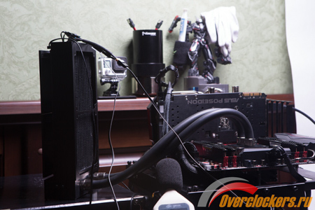

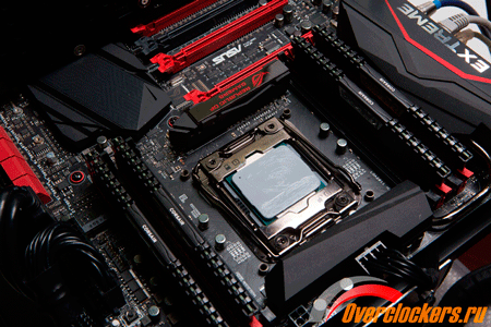

При взгляде на приведенные ниже снимки меня до сих пор передергивает: тестируемая модель СЖО просто-напросто потекла. Результатом стал залитый процессорный разъем материнской платы, а сама она, ASUS Rampage V Extreme, стала нерабочей.
Заняться самостоятельно ее полноценным восстановлением я физически не мог, поскольку на тот момент дети явно бы не дали этого сделать.
Пришлось ограничиться снятием системной платы со стенда, заливкой разъема спиртом и протиранием процессора им же.
В итоге четыре слота оперативной памяти из восьми отвалились, похоже, навсегда.
