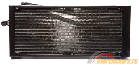

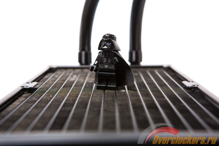

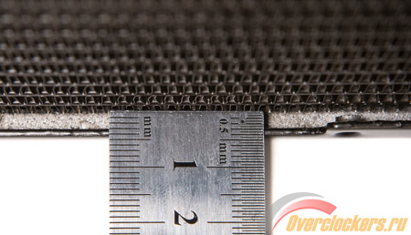

Радиатор новинки по-прежнему выполнен из алюминия, он состоит из четырнадцати плоских каналов с проклеенной или, возможно, пропаянной гофролентой между ними.

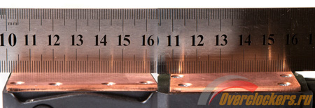

Но куда важнее здесь не количество каналов и даже не материал теплорассеивателя. Решающим фактором становится толщина рабочего тела нового радиатора. Она равна 19 мм (напомню, что у Corsair H110 данный параметр составлял 16 мм).
На первый взгляд, толщина увеличилась незначительно, прибавка всего 3 мм, но если вспомнить, что типоразмер радиатора 280 мм, то общая площадь конструкции благодаря этим 3 мм возрастает довольно прилично.
Для наглядности (или, возможно, кто-то не верит) все можно подсчитать. До рабочего тела от края с каждой стороны по 4 мм, применяем арифметику (для неверующих – 27-4*2=19).

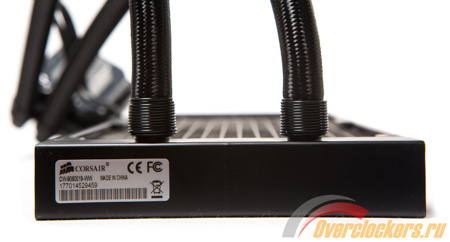

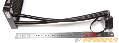

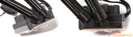

Нововведения, касающиеся радиатора, приятно порадовали, но это еще не все. Шланг теперь оснащен черной тканевой оплеткой, которую фиксируют пружинки (как на радиаторе, так и на водоблоке).
Пока сложно сказать однозначно, запрессованы шланги или зафиксированы пружинками, это выяснится при работе над статьей, посвященной расширению контура необслуживаемой СЖО.
Длина шлангов равна 400 мм, внешний диаметр равен 14 мм, а вот внутренний, скорее всего, 8 мм. Более точных данных по последнему значению предоставить пока не могу.
В сам водоблок вставлены и зажаты винтами поворотные фитинги. Модели подобной конструкции и принципа крепления можно увидеть в моей статье, посвященной необслуживаемым СЖО и их перезаправке – «Ничто не вечно: нужно ли обслуживать «необслуживаемые» СВО». На фитингах так же, как и на радиаторе, закреплены шланги, каким образом – по-прежнему пока не ясно.

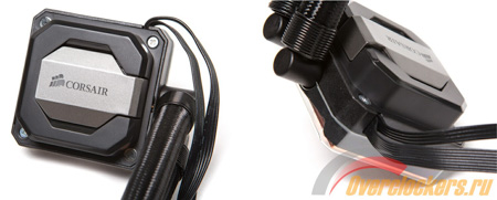

На водоблоке располагается пластиковая крышка с серой вставкой, на которой присутствует фирменный логотип и наименование компании. В процессе работы они подсвечиваются, причем ее цвет можно менять в фирменной утилите Corsair Link.
Информации о технических характеристиках помпы нигде не представлено. Примененная в Corsair Hydro Series H110i GT модель может работать в двух режимах: максимальная производительность и тихий режим. Управление оборотами происходит при помощи все той же утилиты Corsair Link.

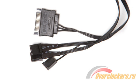

Питание помпы подключается через разъем SATA Power. Кроме того, от водоблока выходит 3pin коннектор, предназначенный для подключения к материнской плате и последующего мониторинга оборотов. Два оставшихся провода с 4pin коннекторами используются для PWM вентиляторов.

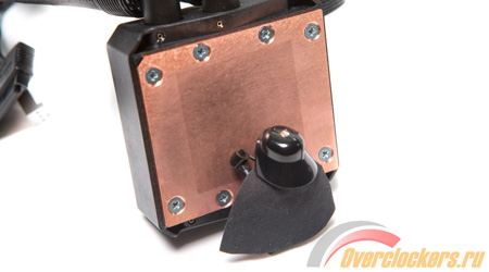

Основание водоблока с завода скрыто под пластиковой защитной рамкой.
На медную «подошву» нанесена термопаста.

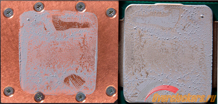

После ее снятия можно полностью рассмотреть основание и оценить качество его обработки. Поверхность основания гладкая, но своего отражения в нем не увидишь, поскольку производитель почему-то отказался от полировки.
Судя по всему, основание почти идеально ровное, но возможно присутствие небольшого горба. Последнее подтвердит уже тест отпечатка.
Несмотря на хорошую силу прижима, наличие небольшого горба вкупе с немного неровной теплораспределительной крышкой тестового экземпляра Intel Core i7-5960X, обеспечивает не самый лучший отпечаток.

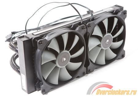

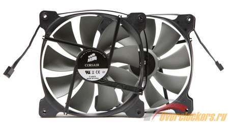

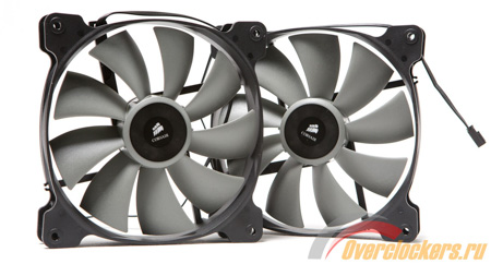

Изменения коснулись и комплектных вентиляторов. Corsair Hydro Series H110i GT оснащается парой фирменных моделей с маркировкой SP140L High Torque. По факту Corsair SP140L является «облегченной» версией SP140, упрощение выражено в отсутствии подсветки.
Серая крыльчатка с девятью широкими и слегка изогнутыми лопастями помещена в черную квадратную рамку, габариты которой 140 х 140 х 25 мм. На роторе устройства присутствует наклейка с логотипом компании.
Как положительный момент отметим ШИМ управление вентилятором. Он может работать со скоростью 600-2100 об/мин, причем максимальный уровень шума составит внушительные 43 дБ, и отличается высоким статическим давлением – 3.99 мм H2O.
С обратной стороны присутствует наклейка, на которой можно обнаружить краткие характеристики и модельный номер.
Каждый вентилятор крепится на четыре винта с шайбами.
Толщина радиатора с вентиляторами равна 52 мм.
