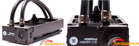

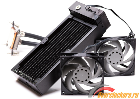

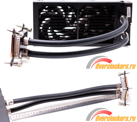

Но вернемся к рассматриваемому детищу EKWB – EK-XLC Predator 240. Это 240 мм радиатор с встроенным модулем, в котором соединились резервуар, топ для DDC и соответствующая помпа. Вся конструкция соединяется парой шлангов 10/16 мм с водоблоком EK-Supremacy MX. На первый взгляд все просто, как и должно быть, ведь усложнять тут нечего.

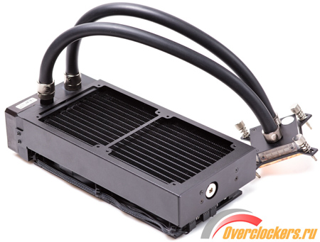

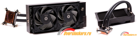

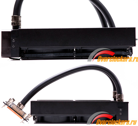

Габариты радиатора – 295 х 113 х 68 мм. На одной из его сторон предустановлены вентиляторы, и там же в резервуаре есть отверстие с резьбой G1/4 для дозаправки или перезаправки контура. Оно закрыто металлической крышкой под шестигранный ключ.
С другой стороны можно обнаружить посадочное место для установки еще пары «стодвадцаток» и фитинги со шлангами.
Сам радиатор получил металлический каркас, который выполняет основную несущую функцию и на него же устанавливаются вентиляторы. Далее к нему крепится резервуар с топом. Толщина теплорассеивателя без вертушек равна 40 мм, вместе с ними 68 мм.

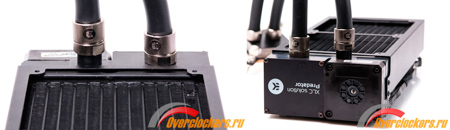

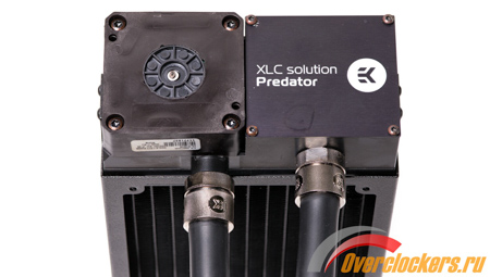

На одном из торцов находится ацеталовый резервуар с топом и помпой, а на другом – ацеталовая пластина, прикрученная четырьмя винтами к радиатору. В этой пластине предусмотрено еще одно отверстие с резьбой G1/4 для дозаправки или перезаправки контура. И оно схожим образом закрыто металлической крышкой под шестигранный ключ.
За прогон жидкости по контуру отвечает энергоэффективная помпа Laing DDC3.1 6W с ограниченной до ~3000 об/мин скоростью вращения. Напомню, что максимальные обороты обычной Laing DDC составляют 4500 об/мин.

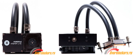

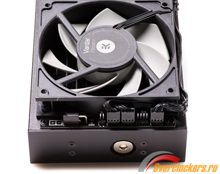

На нижнем торце за вентилятором находится плата, к которой подключается питание; выполнена ее разводка на вентиляторы (три штуки) и помпу, еще есть разъем для подключения датчика ШИМ, который помогает управлять и следить за скоростью вращения крыльчаток вентиляторов.
В ацеталовом топе предусмотрены два отверстия под фитинги с резьбой G1/4, один из них находится на небольшом выступе. В них вкручены фирменные неразборные фитинги с запрессованными шлангами и возможностью поворота.

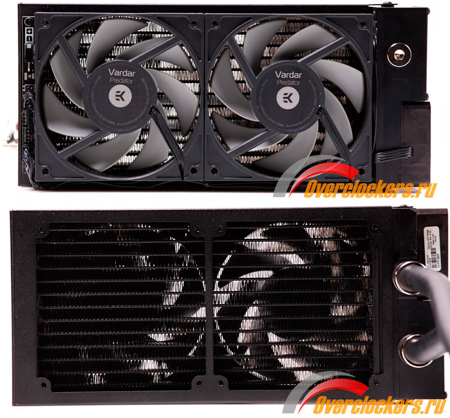

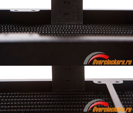

Первое, что бросается в глаза – большое расстояние от рабочего тела до корпуса, его видно невооруженным глазом. Возможно, с обратной стороны ребра идут впритык к радиатору?
Но не тут-то было. После снятия вентиляторов я испытал самый настоящий шок: мои ожидания не только не подтвердились, все оказалось намного хуже.
Расстояние от рабочего тела до корпуса еще больше, чем с другой стороны.
Приведем соответствующую фотографию с линейкой и, применив магию арифметики, получаем следующие значения: 40 - (9.5 + 12.5) = 18 мм. Итак, толщина рабочего тела равна 18 мм. Просто слов нет – уважаемая многими компания предлагает за двести долларов непроработанный комплект.
Соединяются радиатор и водоблок двумя фирменными матовыми шлангами 10/16 мм. Шланги этого размера довольно жесткие, и сделать так, чтобы они перегнулись, очень сложно.
На радиаторе шланги запрессованы в поворотные фитинги, а в водоблок вкручены обычные компрессионные фитинги.
Длина комплектных шлангов равна 380 мм.
