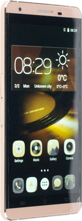

Cubot X15 снабжается 5.5'' IPS экраном с разрешением 1920 х 1080 пикселей. Марка защитного стекла не сообщается.

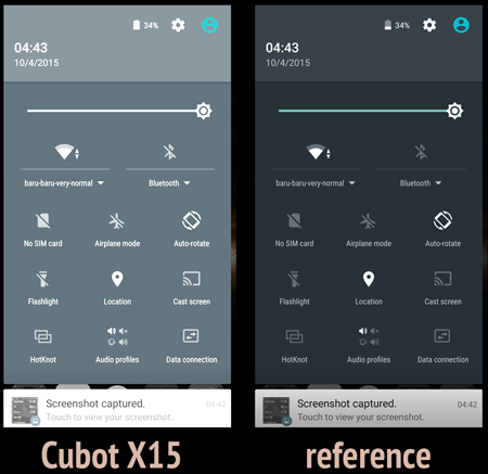

Обычно тут мы рассматриваем сначала углы обзора экрана и его особенности, а потом приступаем к анализу данных, полученных с калибратора. Но этот случай уникален – как только я включил смартфон, то невооруженным взглядом стало понятно, что с ним что-то не так. Для наглядности покажу это на скриншоте (чувствительности камеры не хватает):
Очень сильно нарушена гамма изображения. Создается впечатление, что кто-то неумело поиграл с инструментом «Curves» в фоторедакторе. Этот недостаток бросается в глаза сразу же, и на протяжении всего тестирования раздражал своим присутствием.
Разумеется, это не аппаратная проблема, а заводской недостаток. Если вам интересно, для чего это сделано и как этого добился производитель – прошу читать раздел далее. А пока посмотрим на основные особенности дисплея.

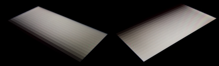

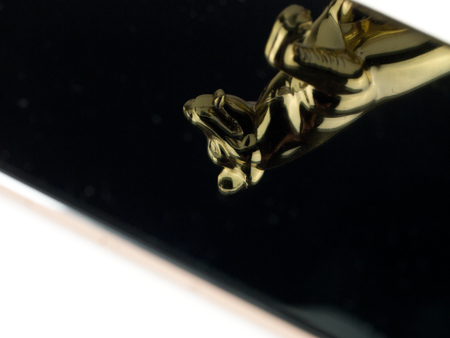

Углы обзора скромные по меркам IPS матриц.
Выгорание темного сегмента при диагональных углах обзора не обнаружено.

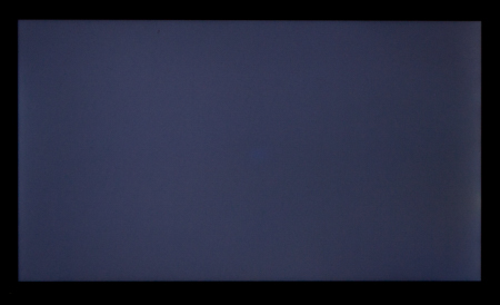

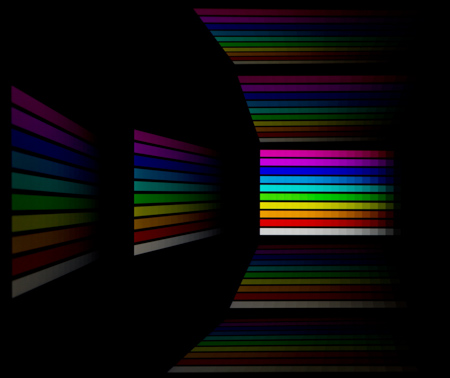

Окрашивание серого градиента минимальное.

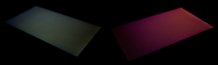

Glow-эффект выражен слабо, но его «цветастость» может напрягать.
Равномерность подсветки хорошая.

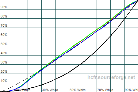

Если выставить яркость дисплея на 100%, открыть темный (!) снимок (например, ночной пейзаж) и сравнить лоб-в-лоб с любым другим смартфоном, то кажется, что Cubot X15 действительно гораздо лучше передает детали в тенях. Это очевидно, поскольку подобные «игры» с гаммой как раз и направлены на вытягивание теней и это прекрасно работает,… если не смотреть на средний и светлый диапазон цветов. Но у меня есть и другая версия происходящего:

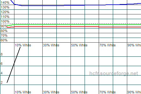

Вторая версия заключается в банальной ошибке персонала, который не совсем понимает, что такое «гамма». На графике отчетливо видно, как трудолюбивый производитель сделал все, чтобы выпрямить график гамма-кривых. Это все равно, что взять гитару и заменить на ней все струны на толстые. «А чего они все разной толщины???»
Из цветовых каналов плохо настроен только синий, но из-за выше озвученных проблем это не сильно влияет на ситуацию.

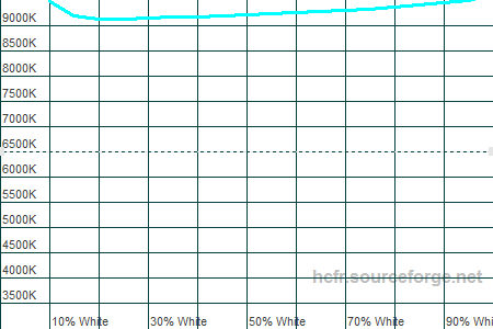

Разумеется, это повлекло за собой повышение цветовой температуры.

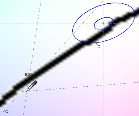

Цветовой охват совсем немного отличается от стандарта sRGB. Здесь хорошо видно, что сам по себе экран, как минимум, адекватный.
Увы, но серый градиент обречен быть «немного синим».
