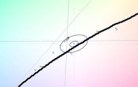

Аппаратное тестирование экрана Takee 1 проводилось при помощи калибратора X-Rite ColorMunki Display.
Мы получили следующие результаты:

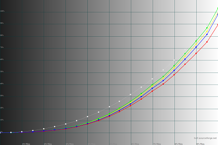

Кривые всех цветов идут достаточно равномерно, но проходят далеко от референсной линии.

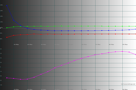

А вот на графике цветовых каналов RGB Levels кривые цветов проходят ближе к референсной линии.

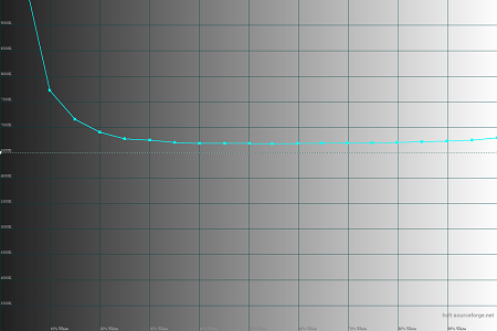

Цветовая температура дисплея аппарата практически соответствует «референсу» (6500K), значит, изображение на экране не будет выглядеть ни теплее, ни холоднее, чем должно быть.
Цветовой охват экрана немного шире стандарта sRGB, присутствуют небольшие смещения.
Большинство точек серого клина расположились внутри внешних рамок отклонения DeltaE<10. Благодаря этому у дисплея нет проблем с точностью цветопередачи, «паразитные» оттенки у цветов присутствуют, но не в той мере, чтобы сильно навредить точности передачи цвета.

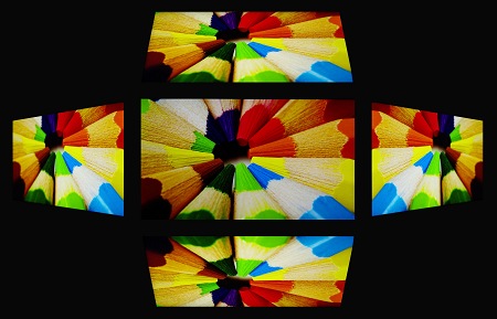

Углы обзора стандартны для IPS матриц, то есть практически максимальны.
