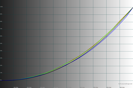

Гамма-кривые настроены хорошо. Отклонения от референса выражены не сильно. Изображение не будет иметь заметных отклонений в насыщенности.

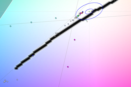

Цветовой охват не дотягивает до стандарта sRGB. Это может сказаться не цветопередаче. Изображение будет чуть менее красочным.
Точки серого клина расположены с разбросом и далековато от DeltaE<10. Паразитные оттенки могут присутствовать.

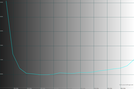

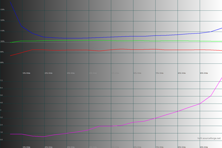

Цветовая температура в среднем находится у отметки 7000К, что не далеко от стандарта 6500К. Изображение почти не будет холодить.

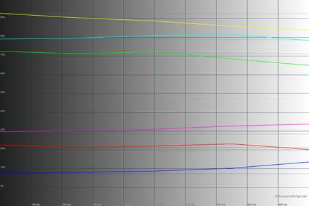

Настройку цветов можно назвать нормальной. Все каналы ведут себя стабильно и расположены не далеко друг от друга.

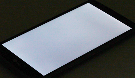

Равномерность подсветки на белом фоне у экрана нормальная. Темные области не выражены. Вот только белый цвет под углами отдает холодными оттенками.

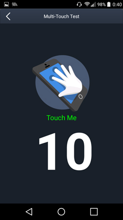

Экран оснащен защитным стеклом и не имеет воздушной прослойки. Сенсор поддерживает до десяти одновременных нажатий. Он достаточно чувствительный, работает точно и без сбоев. Олеофобное покрытие на экране есть – стекло достаточно скользкое, а отпечатки с него стираются легко.
