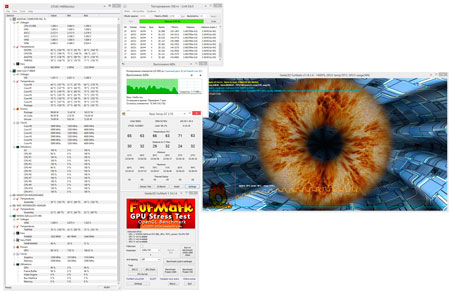

Тестирование производительности системы охлаждения корпуса будет проходить одновременно при загрузке CPU и GPU в течение 10 минут. Нагрузка процессора осуществлялась при помощи стресс-теста LinX 0.6.5 с объемом выделенной памяти 2048 Мбайт, за нагрев и нагрузку видеоядра отвечала программа FurMark 1.14.1.4, работающая в оконном режиме. Для нагрузки на жесткий диск проводилась операция копирования на него 25 Гбайт разнообразных файлов (разного типа и размера).
Для корректности данных между каждым режимом тестирования делалась пятиминутная пауза, во время которой компоненты практически достигали первоначальной температуры (состояние покоя). Для мониторинга температуры системы за основу брались данные программы HWMonitor 1.28.
