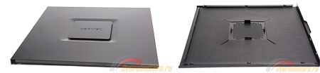

Теперь пора снять панели с корпуса и заглянуть внутрь. Но перед тем как заняться внутренним строением be quiet! Silent Base 800, рассмотрим дверцы отдельно, ведь они не так просты, как кажутся.

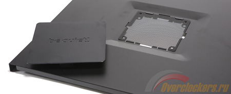

В центре каждой боковой крышки находится пластиковая заглушка, а с обратной стороны можно увидеть фирменное антивибрационное покрытие.

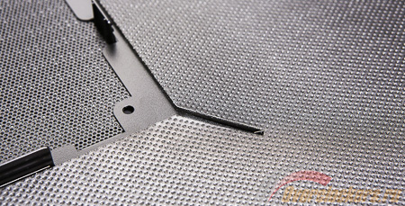

Под заглушкой скрываются пылевой фильтр и отверстия для установки 120 мм вентилятора.

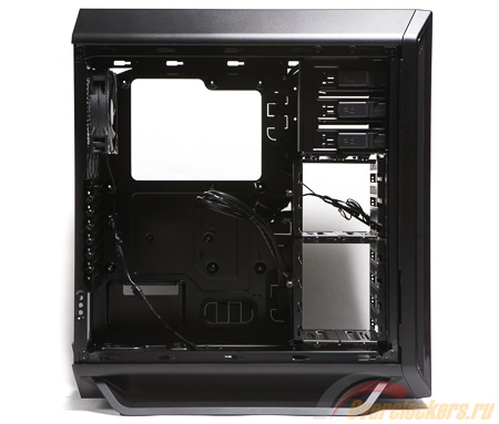

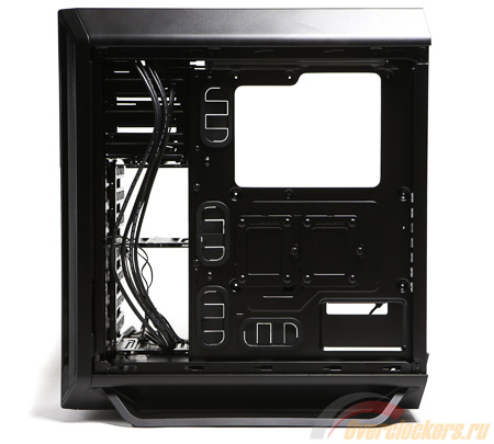

Несмотря на то, что инженеры гармонично спроектировали внутреннюю компоновку корпуса, субъективно его можно назвать тесноватым. Впрочем, возможно, здесь сказывается многолетний опыт использования «больших башен». И герой обзора на самом деле может порадовать своего владельца большой вместительностью.
С чего начинается система? С материнской платы. В данном случае предусмотрена возможность установки моделей форм-факторов ATX, Micro-ATX и Mini-ITX. А для доступа к обратной стороне материнской платы в поддоне присутствует большой вырез. Что касается процессорного кулера и видеокарты, то максимальная длина первого равна 170 мм, длина второй – 290 мм с установленной корзиной для накопителей и 400 мм без нее.
Штатно в корпусе можно установить две корзины для накопителей стандарта 3.5". Обе являются съемными, но одна рассчитана на четыре устройства, а другая на три. В зависимости от потребностей пользователя можно оставить как пару, так и одну из двух на выбор. А над этими корзинами находятся отсеки для установки трех внешних устройств 5.25".
За выдув горячего воздуха из корпуса отвечает 120 мм вентилятор, под которым расположены три круглых прорези для шлангов СЖО. Очевидно, производитель решил угодить всем и предусмотрел возможность подключения внешнего радиатора.
Слоты расширения закрыты металлическими заглушками, которые фиксируют винты с накатанной головкой.

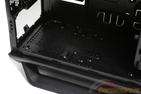

Внизу находится посадочное место для блока питания, причем для комфортной посадки последнего предусмотрены резиновые ножки. Рядом с ним можно установить вентилятор 120 или 140 мм, но лишь в том случае, если длина БП не будет превышать 160 мм. В противном случае установка вертушки невозможна.

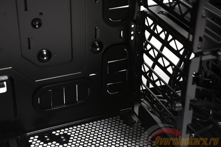

В основании поддона материнской платы присутствуют прорези для того, чтобы можно было аккуратно проложить и продеть за ней провода.

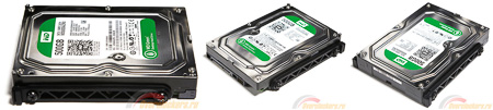

Здесь стоит отметить, что мне очень понравились резиновые салазки для накопителей. Они фиксируются винтами с накатанной головкой, в комплекте их 28 штук, чего вполне хватит на семь устройств.
На завершающем этапе накопитель вдевается в корзину и остается в ней надежно закрепленным, предотвращая передачу вибраций на корпус.
На обратной стороне нет ничего необычного, кроме двух посадочных мест для накопителей стандарта 2.5". В остальном все обыденно.
Радует, что расстояния до стенки корпуса более чем достаточно для прокладки кабелей.
Процесс установки 2.5" решения не менее прост. Накопитель прикручивается к рамке, затем рамка с ним устанавливается на свое родное место, фиксируясь винтом с накатанной головкой.

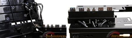

Теперь снимем все пластиковые расширения и посмотрим на голую металлическую коробку be quiet! Silent Base 800. Демонтаж панелей не вызовет особых проблем, единственное – стоит помнить, что верхняя панель присоединена парой проводов с отстегивающимся механизмом. Ее необходимо снимать аккуратно (может быть актуально при установке необслуживаемой СЖО), чтобы не повредить провода.
Провода, позволяющие подключить переднюю панель, заключены в черную резиновую оплетку, их длины достаточно для удобства подключения.
