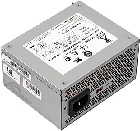

Этот блок также поставляется в OEM-варианте, без упаковки.
О каких-то дизайнерских «наворотах» говорить не приходится. Главная же особенность БП – форм-фактор SFX, размерность корпуса – 125 х 100 х 63 мм. Такие модели предназначены для использования в составе популярных сегодня «ультракомпактных» систем. Масса устройства – 910 г.
Кнопка отключения питания отсутствует, ее место занял переключатель входного напряжения – 230/115 Вт (сети второго типа по-прежнему широко распространены в США).

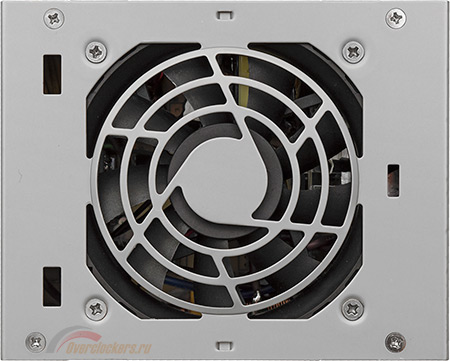

Блок оснащается девятилопастным вентилятором типоразмера 80 х 20 мм.

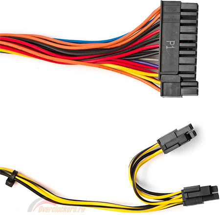

Блок Power Man, как и продукт AeroCool, может похвастать наличием составных разъемов ATX Mainboard 20+4-pin и CPU 4+4-pin. Длина шнуров 350 и 370 мм.
Отмечу, что производитель прибег к небольшой хитрости: одна из «половинок» разъема CPU запитана от другой – от корпуса блока приходят только четыре шнура. Впрочем, в системах, на которые рассчитан подобный БП, это не станет проблемой, а задача обеспечения совместимости с разными типами разъемов решена, так что не будем придираться.

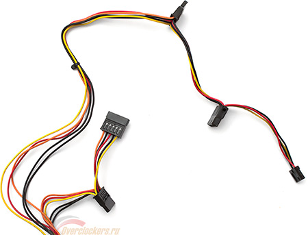

Разъемов PCI-e нет и здесь, а по количеству коннекторов для периферии блок оказался равноценен AeroCool VX-350: три SATA, один Molex и один Floppy. При этом необходимо отметить еще одну «странность», на фото шнуры показаны целиком – от корпуса БП, так что вы сами можете оценить длину кабеля с разъемами SATA. При измерении получилось чуть меньше 200 мм, и это может привести к определенным проблемам с совместимостью.
Но нужно учитывать, что блок рассчитан на малоформатные корпуса, так что такое решение допустимо. Длина второго шнура составляет 650 мм.

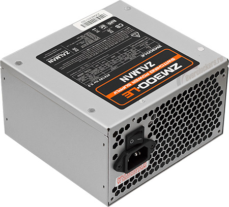

Продукт Zalman также поставляется как «голый» OEМ. При этом производитель все-таки позаботился о сохранности БП – корпус был упакован в «пузырчатый» пакет, обернутый клейкой лентой. Неплохой вариант для бюджетной модели.
Как и AeroCool VX-350, смотрится блок весьма солидно. Решетка, накрывающая вентилятор, представляет собой отдельную хромированную деталь, отверстие для выхода шнуров из корпуса снабжено аккуратным пластиковым бортиком, внешний вид удачно «разбавлен» цветной наклейкой. Однако кабели вновь лишены дополнительной оплетки, что однозначно указывает на невысокую стоимость модели.
Габариты блока – 149 х 139 х 86 мм (ATX), масса – 1140 г (это самый тяжелый БП в данной подборке). ZM300-LE выполнен по стандартной (немодульной) схеме.
На задней панели размещена кнопка отключения питания.

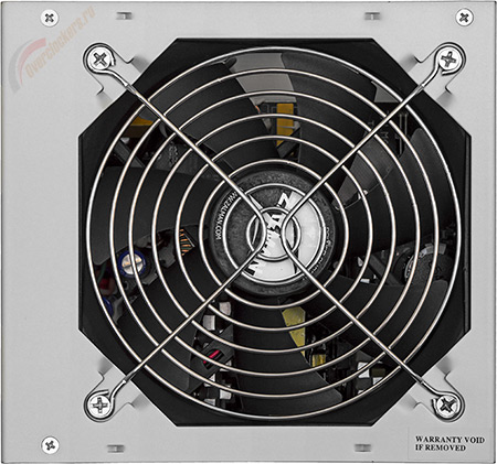

Блок оснащается семилопастным вентилятором типоразмера 120 х 25 мм. Вертушка очень схожа с установленной на VX-350 (как уже отмечалось, это «стандартная» форма крыльчатки, встречающаяся на множестве БП).
Как отдельный плюс отмечу наличие съемной решетки-«гриля». Эта конструктивная особенность значительно упрощает чистку БП от пыли без вскрытия корпуса.

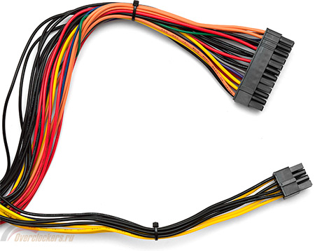

Блок оснащен составными разъемами ATX Mainboard 20+4-pin и CPU 4+4-pin (отметим это как плюс). Длина шнуров 400 и 500 мм.
Коннекторы PCI-e отсутствуют (как и в случае VX-350 это можно расценивать как недостаток, благодаря неплохим мощностным характеристикам блок вполне может использоваться в системе с дискретной видеокартой).
