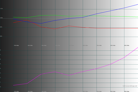

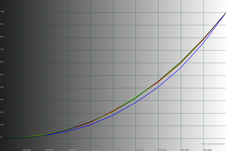

Гамма-кривые настроены хорошо, отклонения от «референса» почти не выражены. У изображения не будет проблем с насыщенностью.

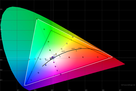

Цветовой охват ожидаемо превышает стандарт sRGB. Это сделает цветопередачу более насыщенной и тем самым менее естественной.

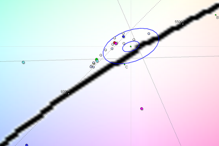

Точки серого клина расположены с разбросом, но близко к DeltaE<10. Паразитные оттенки могут присутствовать, но проявлять себя будут очень слабо.

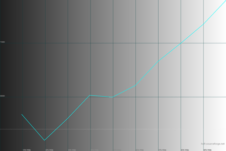

Цветовая температура варьируется в диапазоне 7000-8000К, что отстоит от стандарта 6500К. Более точную температуру указать невозможно, поскольку этот показатель у дисплея нестабилен. Изображение будет немного холодить.

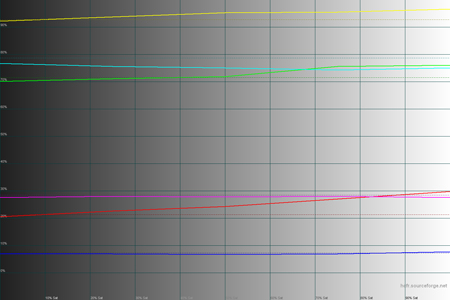

Настройку цветов можно назвать посредственной. Каналы ведут себя не очень стабильно и расположены далековато друг от друга.

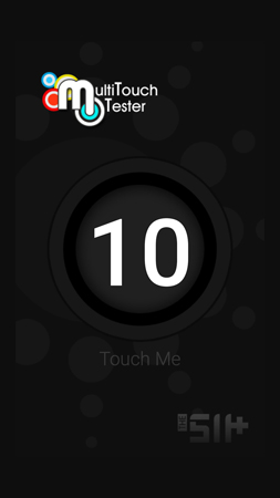

Экран оснащен защитным стеклом Corning Gorilla Glass 3 и лишен воздушной прослойки. Сенсор поддерживает до десяти одновременных нажатий. Он достаточно чувствительный, работает точно и без сбоев. Олеофобное покрытие на экране есть – стекло достаточно скользкое, а отпечатки с него стираются легко.
