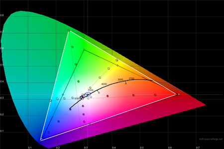

Цветовой охват не соответствует стандарту sRGB, есть отклонения в большую сторону. Это скажется на цветопередаче.

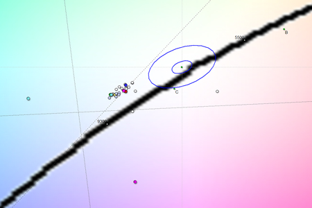

Точки серого клина расположены с небольшим разбросом и далековато от DeltaE<10. Слабые паразитные оттенки могут присутствовать.

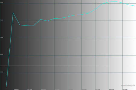

Цветовая температура далека от «референса» 6500К, не очень стабильна и находится на уровне 8000К. Изображение будет немного холодить.

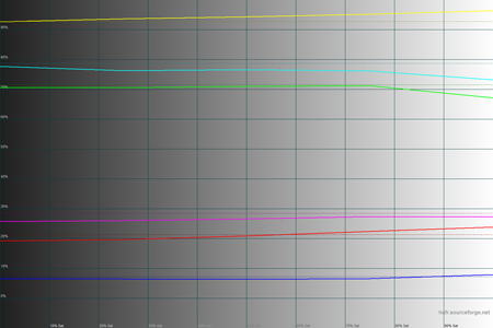

Настройку цветов можно назвать посредственной. Все каналы ведут себя не очень стабильно и расположены далековато друг от друга.

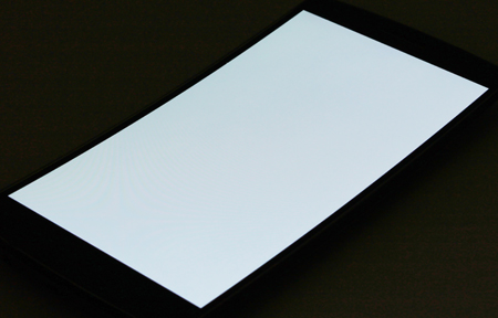

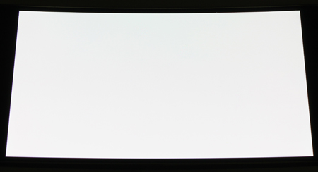

Равномерность подсветки на белом фоне у экрана нормальная. Темные области не выражены. Разве что белый цвет под углами отдает холодными оттенками.
На черном фоне из-за особенностей матрицы все идеально, так как черный цвет у данного экрана истинный. Никакого Glow-эффекта здесь нет.

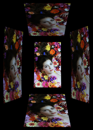

Цветное изображение не искажается, а цвета не инвертируются. Но под углами немного заметно общее падение контрастности и яркости изображения.
Углы обзора экрана LG G Flex 2 на видео:

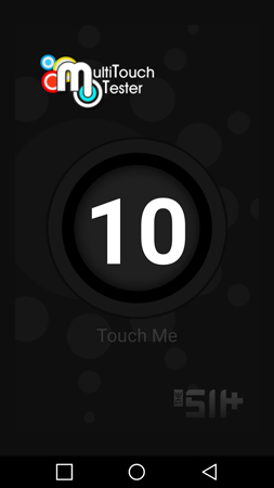

Экран оснащен защитным стеклом Corning Gorilla Glass 3 и лишен воздушной прослойки. Сенсор поддерживает до десяти одновременных нажатий. Он чувствительный, работает точно и без сбоев. Олеофобное покрытие на дисплее есть, и оно неплохое.
