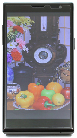

DEXP Ixion X250 OctaVa оснащен 5.0-дюймовым экраном с матрицей типа IPS и разрешением 1920 x 1080 точек. Плотность пикселей составляет 441 ppi, соотношение сторон экрана – 16:9. Вполне актуальные и для большинства людей достаточные параметры.
Картинка на экране насыщенная и четкая. Цвета выглядят «сочными». Черный цвет визуально воспринимается достаточно глубоким. Из-за высокого разрешения экрана плотность пикселей тоже получилась высокой. Увидеть структуру изображения в данном случае можно, но очень трудно. Визуально никаких серьезных претензий к экрану нет. Посмотрим, что покажут тесты.

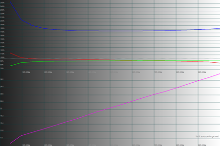

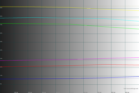

Гамма-кривые настроены нормально. Отклонения от референса почти не выражены. Изображение не будет иметь проблем с насыщенностью.

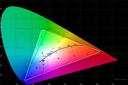

Цветовой охват не соответствует стандарту sRGB, но отклонения не очень сильные. Это не должно заметно сказаться не цветопередаче.
Точки серого клина расположены с разбросом и далековато от DeltaE<10. Паразитные оттенки могут присутствовать.

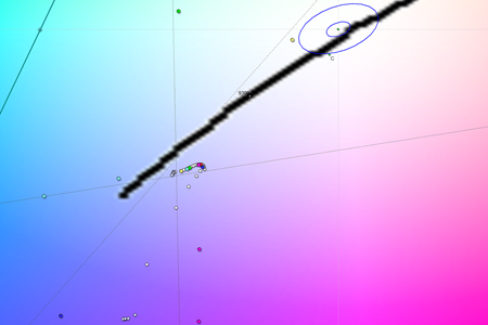

Цветовая температура по каким-то причинам не зафиксировалась тестом. Вероятно она выходит за пределы возможных измерений.
Настройку цветов можно назвать средней. Все каналы ведут себя стабильно но расположены далековато друг от друга.

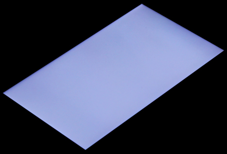

Равномерность подсветки на белом фоне у экрана нормальная. Темные области не выражены. Вот только белый цвет отдает холодными оттенками.

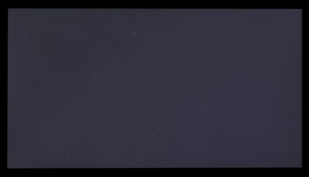

На черном фоне дела с равномерностью подсветки обстоят хорошо. Нигде не видно пересвеченных областей. Под углами изображение светлеет, уходит в основном в серые, фиолетовые и синие оттенки, но этот эффект присущ многим экранам IPS.

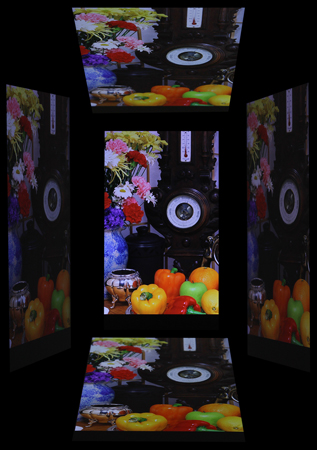

Цветное изображение не искажается, а цвета не инвертируются. Но общее падение контрастности и яркости изображения под углами заметно. Наблюдаются те же оттенки, что и на черном цвете.
