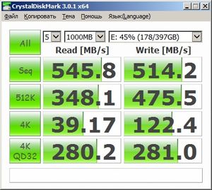

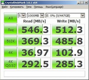

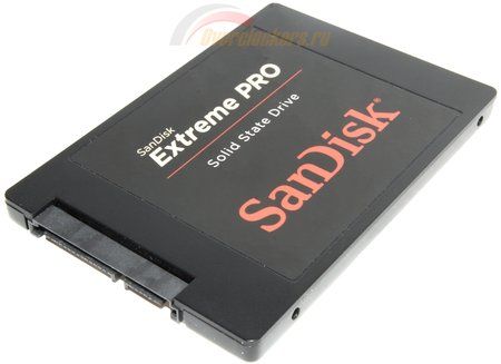

Для тестирования интерфейса SATA используется SanDisk Extreme Pro 480 Гбайт.
Контроллер Marvell 88SS9187-BLD2, четыре микросхемы памяти, каждая из которых содержит по четыре кристалла eX2 ABL MLC NAND плотностью 64 Гбит, выпущенных по нормам 19 нм техпроцесса, и микросхема буферной памяти объемом 128 Мбайт DDR3-1600 производства Hynix. В сумме – очень достойный уровень быстродействия.

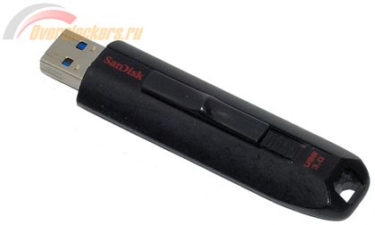

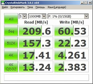

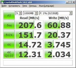

Для тестирования интерфейса USB используется SanDisk Extreme объемом 16 Гбайт.
Физически перед нами твердотельный накопитель со всеми атрибутами вроде полноценного SMART: внутри стоит SSD-контроллер, MLC NAND, работающая в Toggle Mode. И все это – собственного производства SanDisk, а поддержка USB 3.0 реализована дополнительным контроллером-мостом Fujitsu MB86C31.
В качестве эталонных взяты результаты, полученные на материнской плате Gigabyte GA-Z77X-D3H rev. 1.0 (BIOS версии F16) с процессором Intel Core i5-2500K «Sandy Bridge», разогнанном до 4500 МГц (Turbo Boost отключен), и 4 (2 х 2) Гбайт Corsair Dominator-GT DDR3-2133 ver.7.1 (9-10-9-24; 1.65 В), работающей на эффективной частоте 1866 МГц с таймингами 8-8-8-24-1T.
Интерфейс SATA 6 Гбит/с
Интерфейс USB 3.0

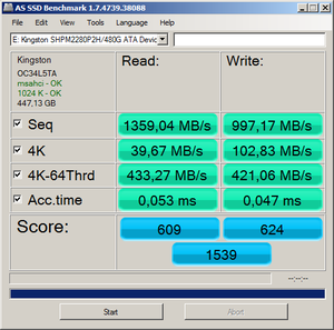

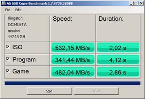

Тестирование M.2 NGFF

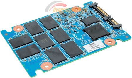

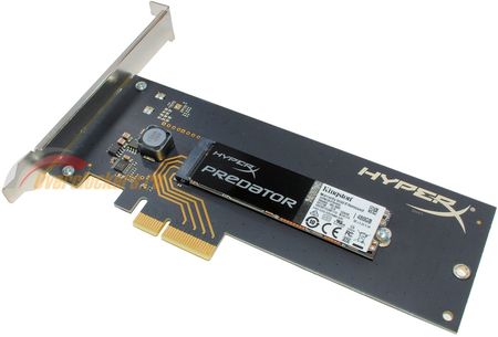

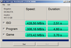

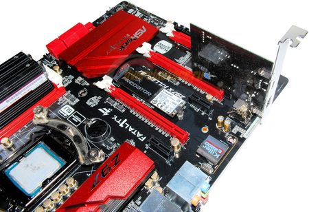

Проводилось при помощи SSD-накопителя Kingston HyperX Predator объемом 480 Гбайт из этого обзора. В одном случае – в собранном виде, в другом – в разобранном и установленном в слот M.2 NGFF на материнской плате.
Наглядно видно, что оптимальнее использовать такие высокоскоростные SSD именно в виде карты расширения, установленной в нижний слот PEG, а не устанавливать в слот M.2. Но для решений уровня Plextor M6e вариант установки в M.2 будет, наоборот, вполне подходящим, в силу того, что они все равно используют PCI-E 2.0 x2.

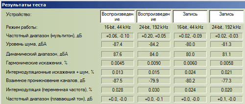

Проводилось с помощью известной и популярной утилиты RightMark Audio Analyzer версии 6.0. Для тестов используется дискретная звуковая карта ASUS Xonar DX с интерфейсом PCI-E x1, которая на сегодняшний день является одним из лучших технических решений пользовательского класса.
Тестирование будет производиться в двух конфигурациях: сначала тестируется аудиовыход материнской платы, при этом звуковая карта ASUS Xonar DX является приемником звука, затем наоборот, ASUS Xonar DX используется в качестве источника аудиосигнала, а прием звука производится с линейного входа материнской платы. Само тестирование будет проводиться в двух режимах: минимальном (16 бит, 44.1 КГц) и максимальном, что допускает установить драйвер звукового кодека системной платы.

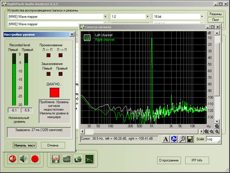

При тестировании RMAA традиционно отмечала недостаточность мощности выходного аудиосигнала со звукового кодека:
На всякий случай подчеркну момент, который для некоторых пользователей может оказаться неочевидным: при установке дискретной аудиокарты материнские платы, как правило, отключают интегрированный звуковой кодек автоматически. Недостаточно положения переключателя «Auto» в BIOS материнской платы, нужно принудительное включение путем установки этого параметра в положение «Enabled».
Общая оценка, выставленная RightMark Audio Analyzer:
- Воспроизведение: очень хорошо / хорошо;
- Запись: очень хорошо / хорошо.
