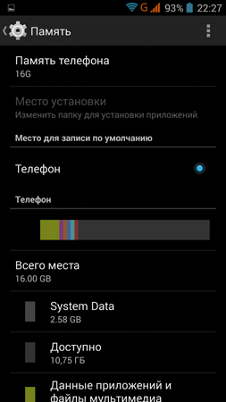

Для хранения данных в Cubot X10 предусмотрено 16 Гбайт памяти. Пользователю доступно около 12 Гбайт). Благо слот для карт памяти емкостью до 32 Гбайт позволит расширить хранилище.

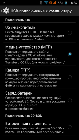

Подключение смартфона к компьютеру возможно в режимах мультимедийного устройства (MTP), отправки изображений (PTP), привода CD-ROM и только для зарядки. Есть также возможность подключения в качестве обычного USB-накопителя, но это актуально только для съемных карт памяти, а не для внутреннего хранилища. Обмен данными происходит при помощи разъема стандарта USB 2.0.

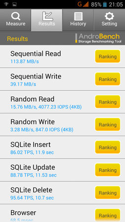

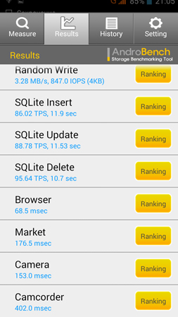

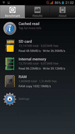

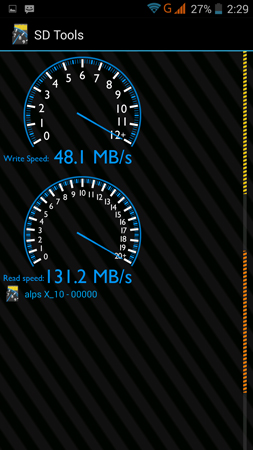

При осуществлении записи файла во внутреннюю память смартфона скорость оказалась нормальной. Файл объемом 717 Мбайт скопировался за 35 секунд. При передаче крупных медиафайлов долго ждать не придется.
Ниже представлены результаты тестирования хранилища в бенчмарках.

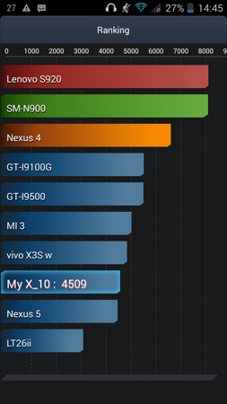

Теперь об автономной работе. Тест AnTuTu показал ожидаемые 4509 баллов. Это средний результат на фоне многих устройств. Под полной нагрузкой смартфон продержался чуть менее трех часов.

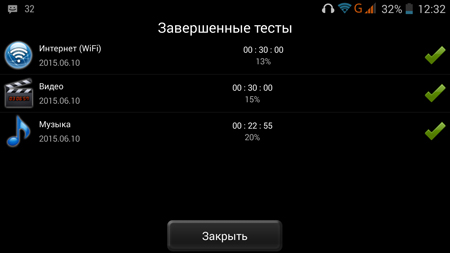

Что покажет PCMark? Пять часов – это средний результат.

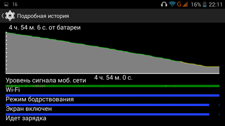

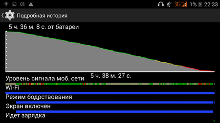

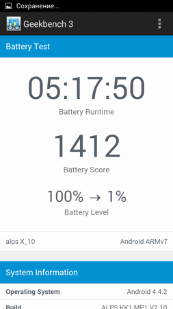

Geekbench 3 также разрядил батарею примерно за пять часов непрерывной нагрузки, что можно назвать тем же средним результатом.

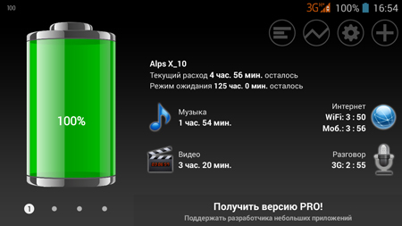

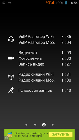

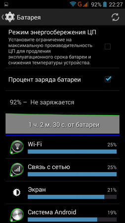

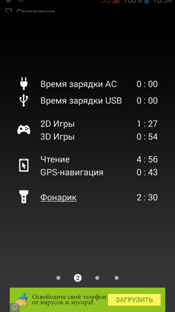

Ниже для более полной картины приведены результаты калибровки в программе «Батарея HD».
Смартфон оснащен режимом энергосбережения, но он почти не влияет ни на производительность, ни на живучесть устройства.
Смартфон способен обеспечить автономную работу при умеренном использовании в течение восьми-девяти часов. Непрерывная эксплуатация в трехмерных тяжелых играх съест батарею примерно за два-три часа. Большие смешанные нагрузки (игры, фильмы, веб-серфинг) разрядят батарею в среднем за пять-шесть часов.
Если смартфон использовать в щадящем режиме (например, преимущественно для прослушивания музыки с выключенным экраном, а не для браузинга), то вполне можно рассчитывать полный день автономной работы или больше.
В режиме же совсем минимальной активности смартфон способен протянуть несколько суток. В простое саморазряд и разряд от выполнения базовых функций в работе смартфона выражен не очень сильно.
