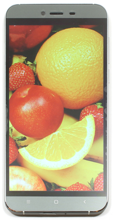

Cubot X10 оснащен 5.5-дюймовым экраном с матрицей типа IPS и разрешением 1280 x 720 точек. Плотность пикселей составляет 267 ppi, соотношение сторон экрана – 16:9.
Это не самые передовые и актуальные, но для большинства людей достаточные параметры. Плотность пикселей конечно хотелось бы видеть побольше, но и так все выглядит терпимо.
Картинка на экране насыщенная и четкая. Цвета выглядят «сочными». Черный цвет визуально воспринимается достаточно глубоким. Из-за низкого разрешения экрана плотность пикселей тоже получилась не самой высокой. Увидеть структуру изображения в данном случае можно, но только если очень внимательно присмотреться. Визуально никаких серьезных претензий к экрану нет. Пожалуй, только элементы интерфейса при таком разрешении и диагонали экрана выглядят великоватыми. Посмотрим, что покажут тесты.

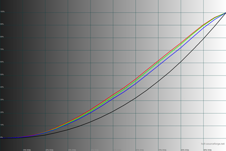

Гамма-кривые настроены не очень хорошо. Отклонения от референса заметны. Изображение может иметь проблемы с насыщенностью.

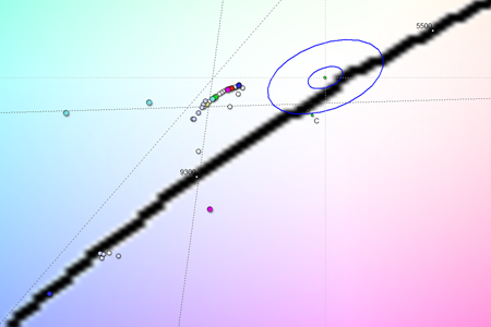

Цветовой охват почти соответствует стандарту sRGB и имеет лишь слабые отклонения. Это не сильно скажется на цветопередаче.
Точки серого клина расположены с разбросом и далековато от DeltaE<10. Паразитные оттенки могут присутствовать.

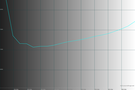

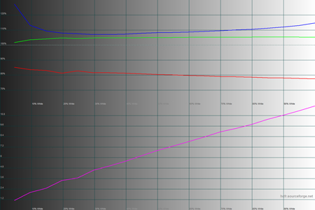

Цветовая температура нестабильна и приближается к 8000К, что далековато от референса 6500К. Изображение может немного холодить.

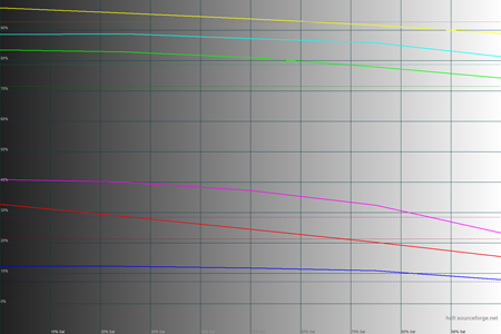

Настройку цветов можно назвать средней. Все каналы ведут себя стабильно, но расположены далековато друг от друга.
Зависимость между яркостью и насыщенностью цветов присутствует, но в целом выражена не очень значительно.

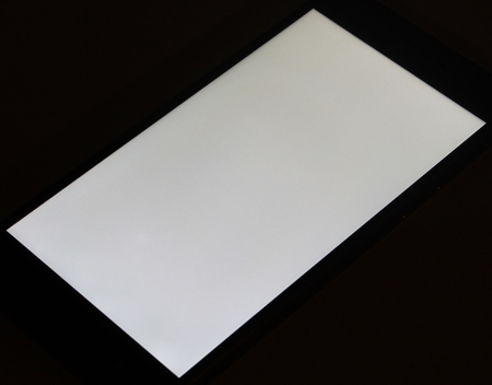

Равномерность подсветки на белом фоне у экрана нормальная. Темные области не выражены. Белый цвет выглядит нормальным по температуре и не отдает сторонними оттенками.

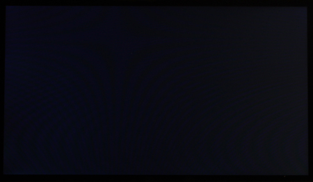

На черном фоне дела с равномерностью подсветки обстоят хорошо. Нигде не видно сильно пересвеченных областей. Под углами изображение светлеет, уходит в основном в серые и синие оттенки. Этот эффект присущ многим экранам IPS.

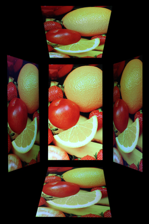

Цветное изображение не искажается, а цвета не инвертируются. Но общее падение контрастности и яркости изображения под углами немного заметно. Наблюдаются те же оттенки, что и на черном цвете.
Углы обзора экрана Cubot X10 на видео:
