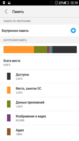

Для хранения данных в Lenovo A6000 предусмотрено всего 8 Гбайт памяти. Пользователю доступно и того меньше (около 4.5 Гбайт). Благо слот для карт памяти емкостью до 32 Гбайт позволит расширить хранилище.

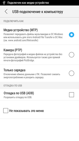

Подключение смартфона к компьютеру возможно в режимах мультимедийного устройства (MTP), отправки изображений (PTP) и только для зарядки. Обмен данными происходит при помощи разъема стандарта USB 2.0.

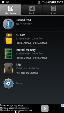

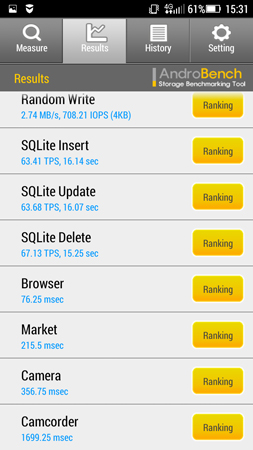

При осуществлении записи файла во внутреннюю память смартфона скорость оказалась низкой. Файл объемом 717 Мбайт скопировался за четыре с половиной минуты. При передаче крупных медиафайлов придется подождать.

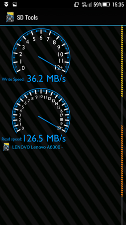

Ниже представлены результаты тестирования хранилища в бенчмарках.

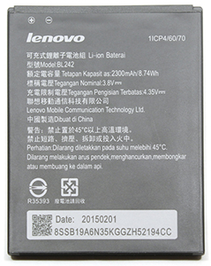

Lenovo A6000 оснащается съемной батареей емкостью 2 300 мАч. Не самый лучший вариант для смартфона такой конфигурации.

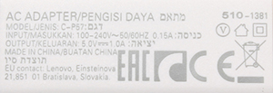

Полную зарядку аппарата от USB 3.0 можно будет осуществить чуть более, чем за два часа. От USB 2.0 он будет заряжаться около пяти часов. Штатное зарядное устройство (5.0 В, 1.0 A) будет заряжать его около двух с половиной часов.

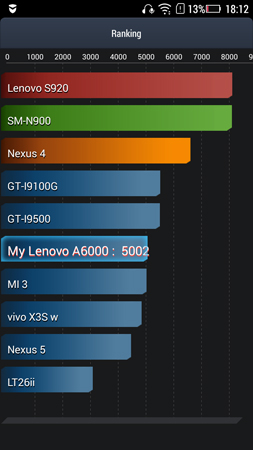

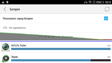

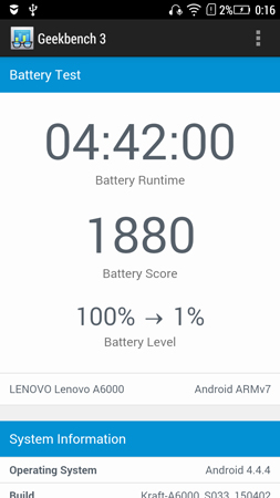

Теперь об автономной работе. Тест AnTuTu показал ожидаемые 5 002 балла. Это средний результат на фоне многих устройств. Под полной нагрузкой смартфон продержался около трех часов.
К сожалению, тест батареи в PCMark пройти не удалось в связи с постоянно возникающей в процессе тестирования ошибкой программы. А Geekbench 3 разрядил батарею почти за пять часов непрерывной нагрузки, что можно назвать нормальным результатом.

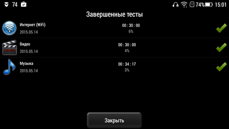

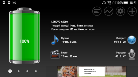

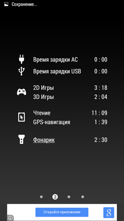

Ниже для более полной картины приведены результаты калибровки в программе «Батарея HD».

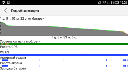

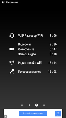

Смартфон способен обеспечить автономную работу при умеренном использовании в течение восьми-десяти часов. Непрерывная эксплуатация в трехмерных тяжелых играх съест батарею примерно за два-четыре часа. Большие смешанные нагрузки (игры, фильмы, веб-серфинг) разрядят ее в среднем за пять-семь часов.
Если аппарат использовать в щадящем режиме (например, преимущественно для прослушивания музыки с выключенным экраном, а не для браузинга), вполне можно рассчитывать на полный день автономной работы или больше. А в режиме минимальной активности смартфон способен протянуть несколько суток. В простое саморазряд и разряд от выполнения базовых функций выражен не очень сильно.
