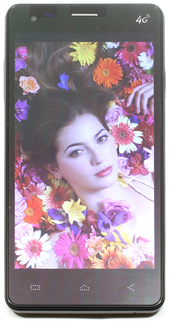

Elephone P3000S оснащен пятидюймовым экраном с матрицей типа IPS и разрешением 1280 x 720 точек. Плотность пикселей составляет 294 ppi, соотношение сторон экрана – 16:9. Не самые передовые, но для большинства людей достаточные параметры.
Картинка на экране насыщенная и четкая. Цвета выглядят «сочными». Черный цвет визуально воспринимается достаточно глубоким. Из-за низкого разрешения экрана плотность пикселей получилась не самой высокой. Увидеть структуру изображения в данном случае можно, но только если очень внимательно присмотреться. Визуально никаких серьезных претензий к дисплею нет. Посмотрим, что покажут тесты.

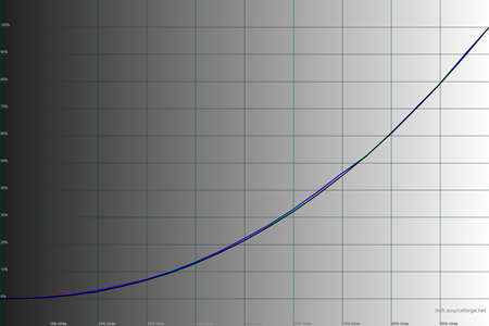

Гамма-кривые настроены очень хорошо. Отклонения от референса не выражены. Изображение не будет иметь проблем с насыщенностью.

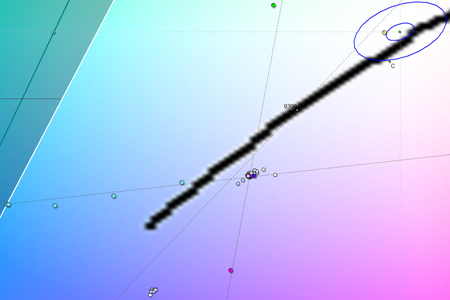

Цветовой охват не соответствует стандарту sRGB, но имеет не очень сильные отклонения. Это не сильно скажется на цветопередаче.
Точки серого клина расположены с разбросом и далековато от DeltaE<10. Паразитные оттенки могут присутствовать.

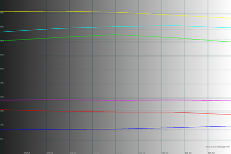

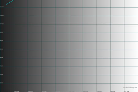

Цветовая температура зашкаливает за 11500К, что далеко от референса 6500К. Изображение будет холодить.

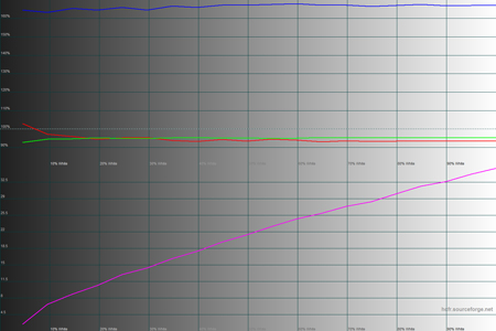

Настройку цветов можно назвать посредственной. Все каналы ведут себя стабильно, но они расположены далековато друг от друга.

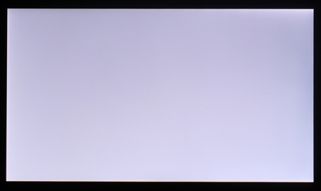

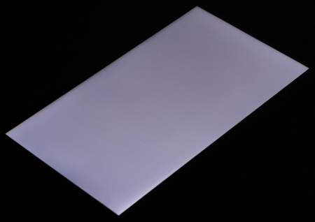

Равномерность подсветки на белом фоне у экрана нормальная. Темные области не выражены. Белый цвет очень холодный, видны фиолетовые оттенки.

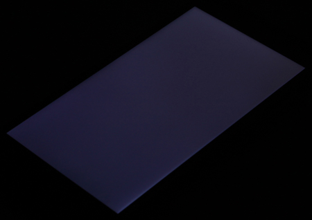

На черном фоне дела с равномерностью подсветки обстоят хорошо. Нигде не видно сильно пересвеченных областей. Под углами изображение светлеет, уходит в основном в серые и синие оттенки, но этот эффект присущ многим экранам IPS.

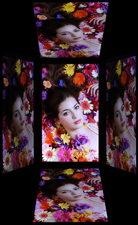

Цветное изображение не искажается, а цвета не инвертируются. Но общее падение контрастности и яркости изображения под углами заметно. Наблюдаются те же оттенки, что и на черном цвете.
