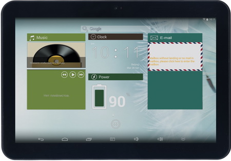

Посмотрим на героя обзора с лицевой стороны. При первом включении планшет показывает пекинское время (Beijing), желательно в настройках перевести его на правильный часовой пояс.
Компоновка планшета – классическая. Сверху расположены фронтальная камера и датчик освещения. Камера размещена посередине над экраном, что удобно и естественно (некоторые производители загоняют камеру в угол).

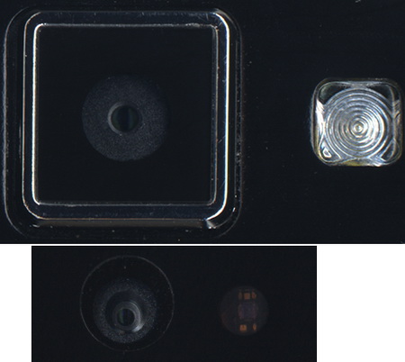

Теперь внимательнее рассмотрим камеры планшета:
Вверху находится увеличенное фото тыловой камеры, а внизу – фронтальной (в одном масштабе). Рядом с тыловой (основной) камерой видна вспышка, а рядом с фронтальной камерой – датчик освещения, и даже немного различима его структура. На линзах камер не заметно антибликового покрытия (когда оно есть, то придает отражениям внешних предметов и источников света голубоватый оттенок).
Конструкция тыловой камеры не очень удачна. Прозрачное защитное окошко камеры находится на одном уровне с рамкой, из-за чего оно легко может быть поцарапано, если класть планшет на стол камерой вниз.

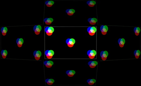

Экран выполнен по технологии IPS – самой распространенной на данный момент и притом достаточно качественной при аккуратном изготовлении. Взглянем для начала на пять классических ракурсов:
Картина получилась характерной для экранов по технологии IPS. То есть, при поворотах строго по перпендикулярным направлениям вправо-влево и вверх-вниз на 45 градусов паразитные оттенки почти не появляются, контрастность падает не сильно, а вот яркость уменьшилась примерно в два раза. Эта величина – на грани допустимых пределов; поскольку для большинства экранов IPS падение яркости при поворотах на 45 градусов составляет полтора-два раза.

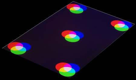

Диагональные наклоны матрицам IPS традиционно не служат украшением, в том числе это касается и героя нашего обзора:
В таком случае ощутимо падает контрастность, и появляется заметная паразитная засветка, меняющая оттенки в зависимости от угла поворота. В полной темноте у планшета заметен glow-эффект – «переливающееся» свечение черного поля в зависимости от угла поворота.

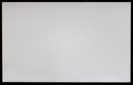

Тест на равномерность белого поля пройден успешно:

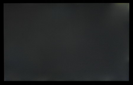

Тест на равномерность черного поля пройден гораздо менее успешно. Заметна «пятнистость» засветки, а особенно – в правом верхнем углу:

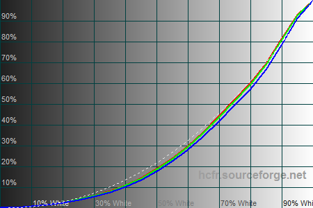

Посмотрим на гамма-кривые:
Гамма-кривые проходят немного ниже нормативной кривой и чуть-чуть не совпадают между собой.

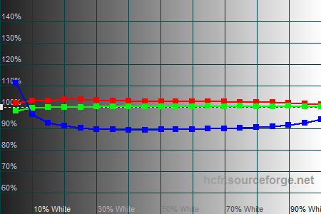

Идем дальше. График по цветовым каналам:
Графики по цветовым каналам в критически-важной зоне (15% White и выше) довольно ровные, но график синего заметно «провалился» относительно красного и зеленого.

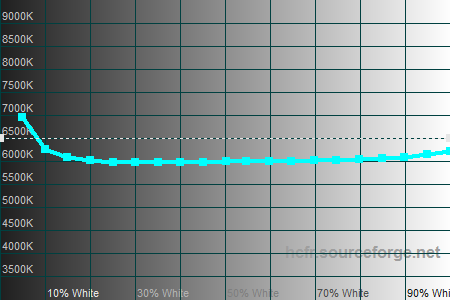

Слишком мало синего цвета сдвинет картинку в сторону «теплых» оттенков, что и демонстрирует график цветовой температуры:
График в «рабочей» области довольно ровный, но идет ниже нормативной температуры 6500 К. Изображение будет слегка «тепловатым». Кому надоели «синюшные» экраны смартфонов и планшетов – бегом покупаем этот планшет! :)

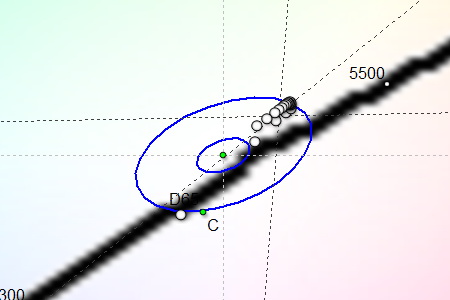

Картина замера по точкам серого клина весьма похвальна:
Точки серого клина уложились в пределы большого синего овала, обозначающего границу DeltaE<10. Паразитными оттенками можно будет пренебречь. Да и к тому же легли точки замера довольно кучно, что тоже хорошо.

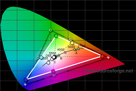

Следующая картина - цветовой охват:
Картина цветового охвата – заметно более узкая относительно стандартного пространства sRGB. Любители ярких сочных картинок будут расстроены.

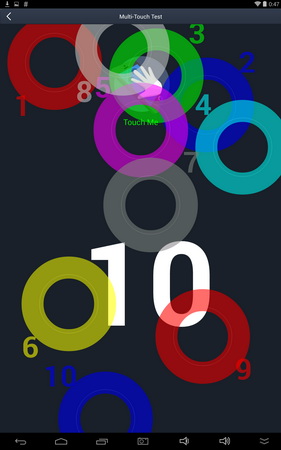

Теперь проверяем, на что способен тачскрин. Он распознает одновременно до десяти касаний:
Такое количество вполне актуально для дисплеев такого размера. Отзывчивость тачскрина на хорошем уровне, планшет «понимает» даже легкие касания.
