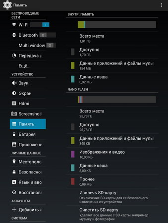

Тестируемый планшет имеет 32 Гбайта встроенной флеш-памяти, часть из которой занята, само собой, операционной системой:
Как можно видеть на приведенном скриншоте, пользователю остаются свободными примерно 1.8 Гбайт памяти для установки программ и 25.8 Гбайт – для данных.
Такой объем встроенной памяти – довольно большой, обычно такие объемы свойственны решениям верхнего ценового уровня, а не нижнего и среднего. Так что можем записать объем памяти нашего планшета в приятный «бонус». Но если и этого объема кому-то не хватит, то можно нарастить micro-SD картой еще на 64 Гб – планшет прекрасно такие карты понимает.

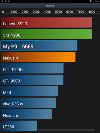

Кстати, тест AnTuTu присвоил нашему гаджету по автономности уровень заметно выше среднего:

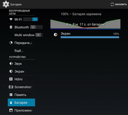

График работы аккумулятора в режиме разряд – пауза – заряд представлен на следующем скриншоте:
График разряда – очень ровный, а график заряда – довольно изломанный. Причем, похоже, что его изломанность – это не ошибка отображения, а реальный процесс заряда, поскольку нагрев зарядного устройства менялся точно так же: сначала оно нагревалось сильно, затем – послабее, а в конце заряда еле-еле теплилось.

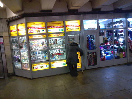

Переходим к натурным тестовым съемкам. Городской пейзаж (крутая контора на набережной Яузы):
Получилось в целом неплохо, но при просмотре снимка в масштабе 100% заметно, что детализация у правого края хуже, чем у левого. В камере имеются небольшие проблемы с геометрией. Зато динамический диапазон – более-менее ничего.
