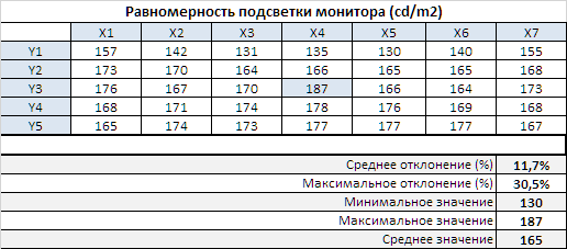

Равномерность подсветки монитора и цветовой температуры по полю экрана проверялась в 35 точках при установленной яркости дисплея в 187 нит (возможный максимум, после приведения точки белого к 6500K в режиме PC). За основу всех подсчетов (отклонений) берутся данные из центральной точки.
Среднее отклонение от центральной точки составило 11.7%, а максимальное – 30.5%. Результат ниже среднего, особенно для столь небольшой диагонали.

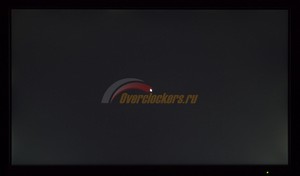

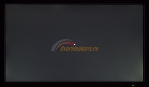

Теперь рассмотрим черный фон, оценив его равномерность по двум фотографиям с разной экспозицией, чтобы вы могли наглядно увидеть все проблемные зоны попавшего к нам в руки экземпляра. У W240 можно наблюдать четыре небольших засветки в верхней части и более крупные внизу по обе стороны панели. Отчетливо видны зеленовато-желтые паразитные засветки.
Отдельно напомню, что ближе к реальности вторая фотография и именно по ней стоит оценивать реальную равномерность подсветки, без учета высокой светочувствительности сенсора камеры. К тому же скорее вы столкнетесь с Glow эффектом, который у используемой в W240 панели никуда не делся, чем будете страдать от такой неравномерности подсветки на черном в реальной работе.

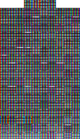

В мониторе DEXP W240 используется AD-PLS панель с защитной пластиковой поверхностью и матовой пленкой поверх нее. Посмотрим, как это влияет на кристаллический эффект:
Он представлен во всей красе, но удивляться этому не стоит. По степени видимости он сравним с матовыми матрицами AH-IPS последнего поколения, но больше всего напоминает (100% попадание) кристаллический эффект большинства своих прямых конкурентов в «безрамочном» дизайне с диагональю 23-23.8 дюйма. Все не так плохо и заметно, как на старых e-IPS и H-IPS, но если КЭ напрягает вас в любом своем проявлении, можно обратить внимание на другие модели – с глянцевой пленкой.
