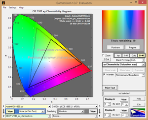

В мониторе W240 установлена AD-PLS панель. Проверим ее цветовой охват на примере 23.6-дюймовой новинки DEXP:
Проверка осуществлялась при заводских настройках дисплея в режиме PC. По представленным скриншотам видно, что две из трех опорных точек заметно сдвинуты в пространстве относительно sRGB стандарта. Избыток цветового диапазона наблюдается исключительно в желто-оранжевой области. А вот недостаток присущ всем остальным областям за исключением зоны с голубыми оттенками. Результат ниже среднего.
Итоговые результаты соответствия цветового охвата монитора стандартизированным пространствам при настройках по умолчанию:
- sRGB – 77% и 83.1% после настройки и калибровки;
- AdobeRGB – 56.3% и 60.6% после настройки и калибровки.
Напомню, что все значения были получены в режиме сравнения Absolute, с отсечением цветов и оттенков, выходящих за границы референсных значений. Итоговые результаты без калибровки оказались равными 77% стандарта sRGB, а после соответствующих процедур цифра изменилась и составила 83.1%. Для современного монитора на PLS- или IPS-матрице это не самые лучшие результаты – на уровне недорогих матриц, устанавливаемых в ноутбуки. После ручной настройки и калибровки становится лучше, но все же результат не дотягивает до показателей конкурентов даже при заводских установках.
Что касается оттенков, превосходящих рассмотренные стандарты в различных предустановленных режимах, стоит отметить, что бороться с ними можно известным методом – использованием ICC/ICM профилей и программного обеспечения с нормальной поддержкой системы управления цветом (CMS). Среди таковых: продукты компании Adobe, Google Picasa, XnView, средство просмотра фотографий Windows (7/8/8.1), Firefox, Google Chrome (необходимо прописать специальный ключ в .exe файл) и прочие.

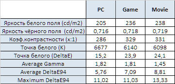

Изучим полученные результаты, представленные в таблице ниже:
Яркость белого поля в большинстве режимов находится на достаточно высоком уровне. Коэффициент контрастности лежит в диапазоне от 286:1 до 331:1 – это не шутка и не ошибка. Я долго мудрил с настройками, использовал специальный патч для GPU Nvidia при HDMI подключении (применял его свыше десяти раз!), подключал монитор через переходник HDMI-DVI-D – эффекта нет.
При первых измерениях цифры были иные (1400-1700:1), но оказалось, что работает система динамической контрастности, эффективная лишь при выводе сплошного белого или черного фонов на весь экран. Если где-то в его пределах заблокировать окно с другой программой, то DCR перестает работать и измеренный коэффициент контрастности (настоящий, а не за счет кратковременных изменений яркости подсветки) в несколько раз ниже. Это не очень-то хорошо.
Настройка точки белого сильно хромает. Отклонения составляют от 15.2 единицы DeltaE до 24.1 в режиме Movie – показатели низкие. Результаты среднего значения гаммы сразу дают понять – о точной цветопередаче говорить рано. Что дополнительно подтверждают полученные отклонения DeltaE94.

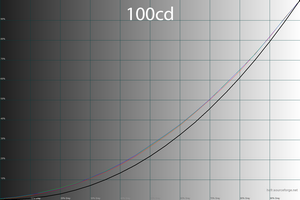

Для получения яркости 100 нит, цветовой температуры белой точки в 6500K и прочих улучшений в Standard Mode были выставлены следующие настройки:
- Brightness – 55;
- Contrast – 70;
- Color Temp. – User (115/103/120).
У монитора W240 (в отличие от старшего VB-275) с регулировкой яркости и контрастности никаких неожиданностей и сюрпризов. Яркость снизили, отрегулировали параметр Contrast, который помог улучшить гамма-кривые, а цветовая температура пришла в норму после регулировки RGB Gain.
Посмотрим на изменения результатов:
После достижения 100 нит коэффициент контрастности снизился до 216:1. Проблемы с точкой белого исчезли. Среднее значение гаммы изменилось не сильно. Среднее отклонение цветопередачи снизилось до ровно 5 единиц DeltaE94, а вот максимальное, наоборот, увеличилось и составило 12.19.
После калибровки слегка изменилась точка белого, а среднее значение гаммы подошло близко к нашему «референсу». Отклонения DeltaE94 снизились в разы и составили 0.43 и 1.49 соответственно. Очень хороший результат, однако коэффициент контрастности и цветовой охват могли быть лучше.

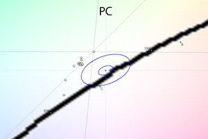

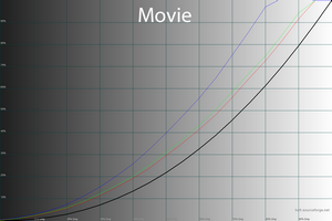

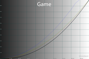

С помощью программы HCFR Colormeter и откалиброванного колориметра X-Rite Display Pro мною были изучены гамма-кривые во всех рассмотренных выше режимах, как изначально предустановленных, так и специально разработанных. Кроме того, по произведенным измерениям можно оценить расхождение серого клина (точек черно-белого градиента) на CIE диаграмме и сделать выводы о преобладании того или иного паразитного оттенка, либо его таковом отсутствии.

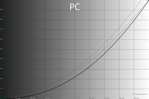

Стандартные настройки гамма-кривых – ниже среднего. То же самое касается расположения точек черно-белого градиента на CIE диаграмме. Наблюдается преобладание зеленоватого паразитного оттенка.
Первоначальный результат теста UDACT плох. Но с такими гамма-кривыми, балансом серого и цветовым охватом по-другому быть и не могло.
Два дополнительных режима настроены не лучше. Не советую их использовать, если вас интересует хоть сколько-нибудь точная цветопередача.
Произведенные ручные настройки в режиме PC позволили справиться с проблемным синим каналом и добиться полной различимости крайних светлых полутонов – ушло перенасыщение в области 95-100%. Точки черно-белого градиента сместились в нужную область на CIE диаграмме и оказались расположены довольно близко друг к другу.
Монитор в таком виде демонстрирует более радужные результаты в тесте UDACT, нежели при заводских установках. До идеала, безусловно, далеко, но с точкой белого и балансом серого практически удалось справиться. Для всего остального системе требуются данные о реальных возможностях дисплея, а не какой-то стандартный профиль sRGB.
Гамма-кривые значительно изменились и максимально приблизились к «референсу». Точки серого клина слегка изменили положение.

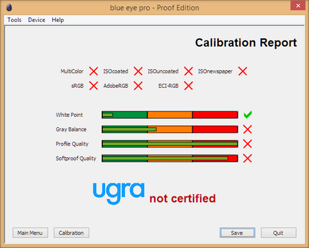

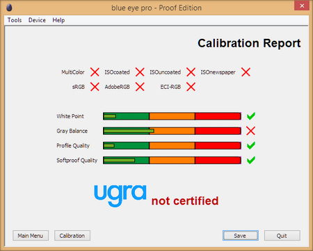

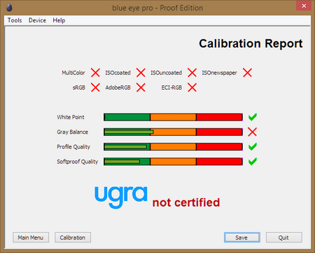

Однако получить сертификат соответствия стандартам UGRA монитору DEXP W240 не удалось. Проблема оказалась в балансе серого.
Не удалось ее исправить и с помощью непосредственной калибровки через ПО Lacie Blue Eye Pro PE и референсный спектрофотометр. Что-то поменялось, но результат Gray Balance остался на том же уровне. Впрочем, на мой взгляд, с такими возможностями по цветовому охвату W240 сертификат получить было бы трудно.
