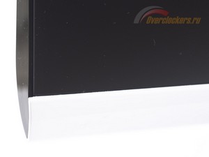

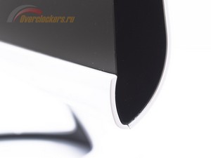

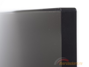

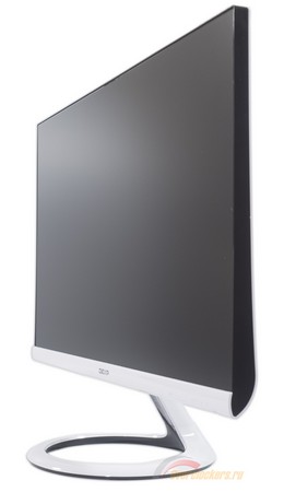

На черном глянце, как и всегда, остаются хорошо видны отпечатки пальцев и мелкие царапины, а на белом – пыль, оседающая из воздуха. Аккуратно ее очистить не всегда легко – в этом плане белый глянец капризен.

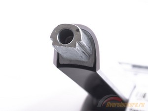

Жесткость крепления подставки к центральной колонне, как и самой колонны к корпусу – довольно высокая. Монитор уверенно стоит на своих «ногах». Особых претензий нет.

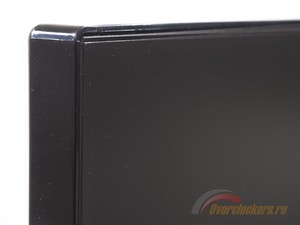

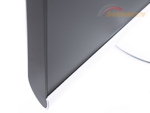

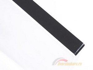

За счет применения глянца на нижней рамке на ней хорошо проявляются все отражения с экрана. Не очень удачный эксперимент над нервами пользователя.
В итоге за качество сборки и используемые материалы можно выставить по четыре балла из пяти возможных. Монитор сделан однозначно лучше, чем его собрат по цеху – VB-275 из предыдущего обзора.

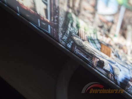

В качестве демонстрации использования матовой поверхности и «безрамочного» дизайна приведена фотография выше. Воздушная прослойка отсутствует. Внутренние рамки матрицы по краям минимальны и составляют не больше 4-5 мм.

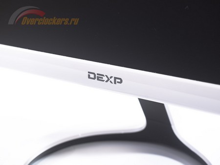

На корпусе W240 можно встретить только один логотип компании.

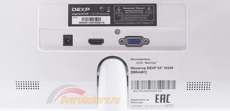

В задней части монитора на колодке для подключения кабелей находятся следующие разъемы, ориентированные назад: питание, аналоговый D-Sub и цифровой HDMI.
Тут же можно обнаружить две наклейки. По первой становится известна дата производства (15 января 2015 года – не сходится с данными из сервисного меню), производитель (ООО «Фактор») и тот факт, что компоненты произведены в КНР, а сборка российская. Вторая же предостерегает от самостоятельного вскрытия и ремонта устройства.
При рассмотрении этой же фотографии может показаться, что у героя обзора есть встроенная акустическая система, однако, я вас огорчу – за двумя прямоугольными областями с перфорацией ничего нет. Возможно, в других модификациях дисплея они будут задействованы, но W240 это не касается.

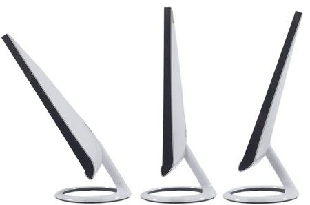

С эргономикой подставки у монитора DEXP все грустно. Доступен только наклон в пределах от -5 до +25 градусов. Если же очень надо, то, как и у модели ASUS, монитор можно наклонить вперед для удобства подключения кабелей. Правда, для этого надо применить больше сил, чем при установке наклона в стандартных положениях.
Центровка панели выполнена на четыре с половиной балла из пяти. Жесткость конструкции, как уже отмечалось ранее, почти показательная. Большинство крепежных элементов выполнено из металла.

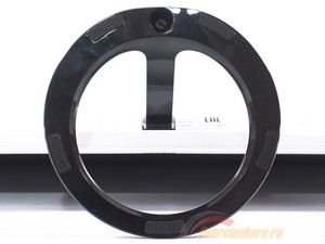

Еще одно удивление вызывает основание подставки, выполненное из черного глянцевого пластика, на который приклеены пять резиновых ножек. Они, к слову, не сильно ограничивают монитор в изменении положения на столе, что можно, с одной стороны, воспринимать как плюс. Идем дальше.

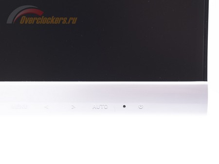

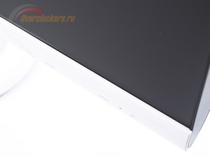

Управление DEXP W240 происходит посредством четырех сенсорных клавиш (плюс еще одна сенсорная кнопка включения), расположенных на нижней рамке в правой части корпуса. Каждая из них помечена гравировкой с указанием действия.
Рядом с кнопкой питания приютился зеленый светодиод, который практически не дает о себе знать во время работы – он маленький и довольно тусклый.
Управление очень простое и не требует особого привыкания. Разве что для работы ночью или просто при отсутствии внешнего освещения придется запомнить расположение и функциональность каждой кнопки. Сенсоры срабатывают без запаздывания и случайных нажатий.

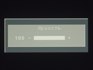

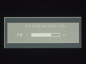

Среди опций с быстрым доступом присутствуют регулировка яркости, контрастности и автоматическая настройка при аналоговом подключении.

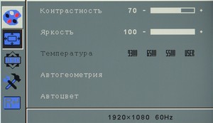

Теперь рассмотрим структуру основного меню, скрытого за соответствующей кнопкой.
Дизайн сделан не в пример ранее протестированному VB-275, у которого он был более современный. Тут же наблюдаем картину времен Windows 95. Нечто похожее мы с вами видели у многих моделей Crossover.

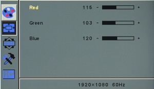

В первом разделе можно отрегулировать контрастность, яркость и цветовую температуру (несколько режимов и возможность ручной настройки RGB Gain). При использовании D-Sub доступны пункты «Автогеометрия» и «Автоцвет». Второй раздел при цифровом подключении заблокирован, но предназначен он для ручной настройки положения картинки на экране.

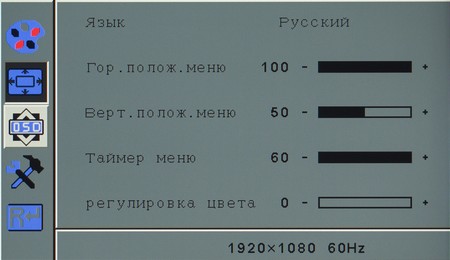

Выбрать язык локализации меню, расположение OSD на экране и его внешний вид можно в третьем разделе.

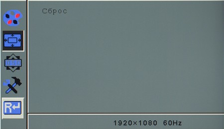

Интересно и другое – если сделать полный сброс к заводским установкам из последнего – пятого раздела, то первое время DCR действительно перестает работать, находясь в положении Off. Однако спустя некоторое время чудеса снова продолжаются. И чтобы от них избавиться, мне сначала приходится выставлять нужную яркость и контрастность, а после этого выбирать DCR On для отключения DCR. Странный шаг со стороны производителя.

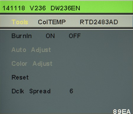

С доступом к сервисному меню ситуация обстоит не менее интересно. Оно вылезает, когда ему захочется при нажатии на сенсорную клавишу Menu. Может с пятого-десятого раза, а может уже со второго. Монитор не надо выключать и заново включать, зажимая какие-то кнопки. Достаточно поработать со стандартным OSD, а после, если вам повезет, при очередном нажатии на Menu предстанет окно, как на фотографии выше.
Из найденного – скорее всего, дата производства 18 ноября 2014 года, версия прошивки V236, настоящее название модели DW236EN. Первые две буквы названия сходятся с данными из программы Argyll – Daewoo Electronics – видимо, это настоящий производитель монитора. Среди доступных настроек в сервисном меню – регулировка цветовой температуры для нескольких пресетов ЦТ. И больше ничего.
