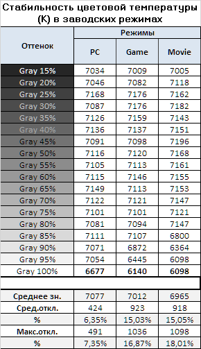

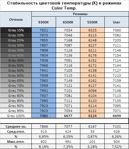

Продолжим изучение монитора DEXP W240, оценив стабильность цветовой температуры в стандартных и специальных режимах изображения.
Результаты данной таблицы представляют собой отклонения точек серого клина по оси X. Вертикальную ось они не затрагивают, а поэтому оценить наличие паразитных оттенков можно лишь по CIE диаграмме из подраздела «Гамма-кривые, баланс серого и результаты UDACT».
Стабильность цветовой температуры в стандартном режиме находится на среднем уровне. А вот при активации пресетов Game и Movie она падает более чем вдвое.

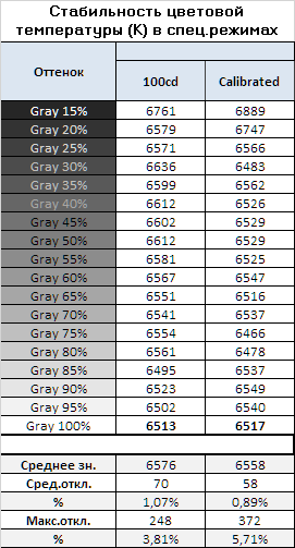

Ручная настройка в режиме PC позволяет добиться значительных улучшений точности установки White Point и снижения отклонений до 1.07% в среднем и 3.81% в максимуме. Дальнейшая калибровка приводит к снижению первой цифры до 0.89%, а вторая, наоборот, увеличивается до 5.71%. Именно она, скорее всего, и не позволила выставить зачет Gray Balance в тесте UDACT.
Теперь рассмотрим результаты специальных режимов Color Temp. Напомню, что по умолчанию производитель установил пресет «6500K». Поэтому стоит учитывать, что значения его столбца полностью совпадают с результатами режима PC из первой таблицы данного подраздела тестирования. Остается лишь поговорить про три оставшихся режима ЦТ.
Тут можно отметить следующее:
- Заявленные в названиях режимов значения не соответствуют измеренным – разница составляет от 400 до 2000 Кельвин;
- Самое серьезное отклонение от заявленного наблюдается в режиме 9300К;
- Чем выше значения цветовой температуры, тем выше отклонения;
- Режим User сильно похож на выставленный по умолчанию 6500K с отличиями в пределах погрешности измерений.
В итоге совет таков – если вас интересует «референс» 6500K, то без промедления активируйте режим User, а при возможности и наличии измерительных приборов проведите его дополнительную настройку.

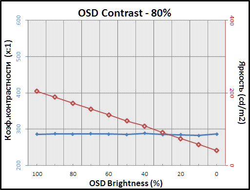

Для изучения стабильности контрастности и диапазона изменения яркости был выставлен режим PC. Значение Brightness менялось с 100 до 0% с шагом в 10 единиц. Для представленной ниже таблицы измеренные значения были получены через программу HCFR, которая дает возможность более точно оценить уровень черного (три знака после запятой) и соответственно определить достоверный коэффициент контрастности.
Полученный рабочий диапазон яркости при стандартных настройках составил 41-205 нит при неизменном уровне контрастности в 285:1.
Значение верхней границы яркости точки белого в 205 нит может помочь при работе при очень ярком внешнем освещении и при наличии прямых солнечных лучей. А нижнее в 41 нит предоставит возможность заметно снизить нагрузку на глаза при работе в слабо освещенном помещении, либо ночью.
При желании добиться цифр около 20-25 нит следует снизить значение Contrast в OSD Menu монитора до уровня в 50-60%. Этого будет достаточно. Вот только коэффициент контрастности станет еще ниже и составит не выше 150:1. Не очень-то много для современного дисплея.

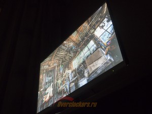

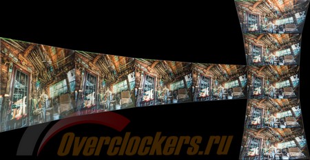

Монитор DEXP W240 – «безрамочное» решение на AD-PLS матрице с заявленными углами обзора в 178 градусов по обеим плоскостям, с учетом падения коэффициента контрастности. Посмотрим на полученные результаты.

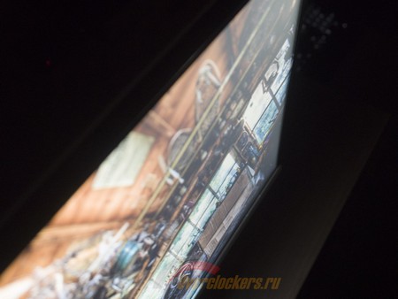

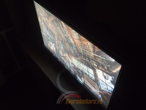

По представленному выше изображению прекрасно видно, что сильных изменений картинки при смене угла обзора (в адекватных пределах) нет. На мониторе W240 снижение контрастности с увеличением угла просмотра происходит медленно, но после 60 градусов на темных областях появляются различные паразитные оттенки. Появление желтого оттенка при просмотре сверху хорошо заметно, картинка меняется независимо от красочности изображения на экране. При выводе на экран белого цвета в таком положении он оказывается серым металликом.
Другими словами, с горизонтальными углами обзора у героя тестирования дело обстоит лучше, чем с вертикальными. При изменении положения головы вправо или влево от центра с противоположной стороны появляется синий металлический отлив. Это хорошо заметно при работе в офисных приложениях Microsoft и просмотре веб-сайтов со светлыми однородными фонами. У более дорогих конкурентов в этом сегменте дела обстоят лучше.
При диагональных углах обзора наблюдается снижение контрастности, изображение покрывает этакое хорошо заметное белое облако с легким оранжевым налетом. При просмотре снизу этот эффект проявляется не так сильно, но сама картинка становится несколько темнее, особенно в тенях.

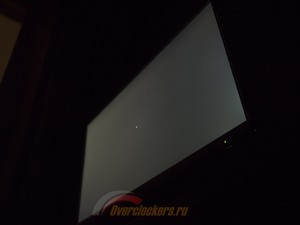

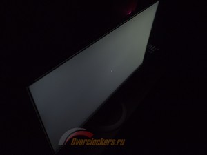

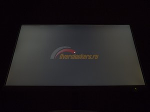

Быстрее всего рассмотреть данную особенность можно, взглянув на угол экрана, находясь где-то в стороне от монитора в темное время суток. Фотография наглядно демонстрирует то, что вы должны увидеть. Также по ней можно судить об отсутствии паразитного оттенка (просто снижается контрастность, высветляются тени) при просмотре изображения под углом.

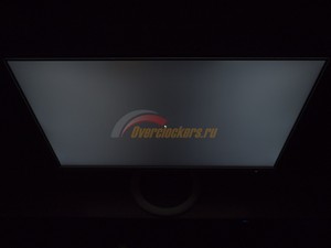

При изменении угла обзора на темных участках и просто черном поле вы не увидите ничего особенного. Glow эффект проявляет себя, как и следует IPS-подобным решениям. Будь то PLS производства Samsung или AHVA, выпущенная AUO.
В зависимости от выбранного угла обзора вы сможете увидеть различные паразитные оттенки, выцветание черного цвета и превращение его в светло-серый. Если же яркость подсветки убавить практически до минимума, то заметность изучаемого эффекта можно снизить. Отдельно стоит помнить, что глубина черного у W240 в три-четыре раза ниже, чем у конкурентов. Этот факт сказывается на визуальном восприятии Glow эффекта.
