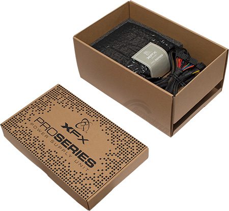

Блок XFX поставляется в крупной (325 x 210 x 140 мм) картонной коробке, оформленной в привычном для производителя стиле.
Вся упаковка покрыта множеством значков и надписей. Информативность – на отличном уровне, о блоке сообщается буквально все.
Упаковано устройство чрезвычайно надежно. Двойная коробка, слой мягкого пенопропилена, толстый «пузырчатый пакет» – корпус БП защищен от любых «дорожных приключений».

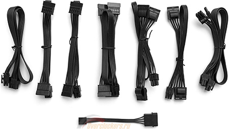

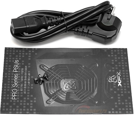

Элементы комплекта поставки и отключаемые шнуры сложены в отдельную плоскую коробочку:
Комплект поставки – такой же, как у блоков Cooler Master: инструкция, шнур питания, крепежные винты.

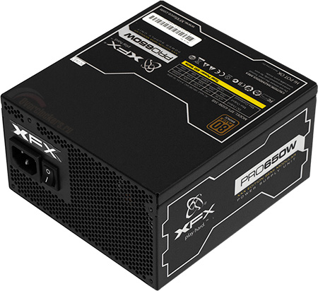

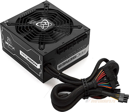

Некоторые из рассмотренных ранее моделей XFX отличались очень оригинальным внешним видом (вспомним, например, Pro 850W). Здесь все скромнее, хотя Pro 650W и выглядит интереснее обоих соперников.

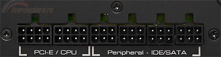

Как и продукты Cooler Master, Pro650W выполнен по частично модульной схеме. Отключаемыми сделаны шнуры с коннекторами периферии, а также дополнительные кабели с разъемами PCI-e и CPU.
Габариты блока – 159 x 149 x 86 мм. Это единственное устройство в подборке, не полностью соответствующее требованиям стандарта ATX – длина увеличена на 20 мм. Этот момент следует учитывать при покупке, чтобы избежать проблем с совместимостью (блок может «не подружиться» с некоторыми корпусами, в особенности – малоформатными).
С другой стороны, увеличение размеров корпуса позволило конструкторам XFX использовать крупную 135 мм вертушку, что можно отметить как плюс. Обратите внимание на оригинальную форму девятилопастной крыльчатки.
Решетка, накрывающая вентилятор, легко снимается без разборки корпуса. Это может здорово упростить чистку устройства от пыли.
По мощностным характеристикам Pro650W занял место ровно посередине между двумя Cooler Master. Сила тока на линии 12 В может достигать 53 А (для сравнения: у G650M – 52 А, у V650 – 54 А), что соответствует мощности 636 Вт. В отношении к номиналу модели показатель составляет 97.8% – отличная цифра. В целом же все три устройства оказались очень близки по этому параметру.

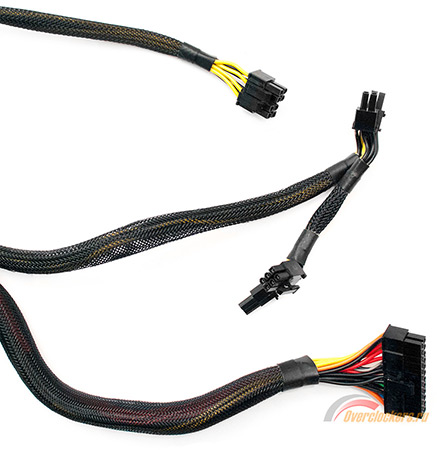

Рассмотрим набор разъемов. Неотключаемыми оставлены основные кабели с разъемами ATX Mainboard 20+4-pin (длина шнура – 550 Вт), CPU 4+4-pin (длина шнура – 600 мм) и PCI-e 6+2-pin (два коннектора, длина шнура – 650 мм).
С помощью подключаемых шнуров можно вывести еще два коннектора PCI-e 6+2-pin (длина шнура – 650 мм). В этом плане блок равноценен G650M и превосходит V650. Также «по наследству» от старших блоков линейки Pro 650W получил второй разъем питания CPU (длина подключаемого шнура – 600 мм). Впрочем, практическая ценность этого решения сомнительна – 650-ваттный БП вряд ли будет использоваться в связке с «экстремальной» материнской платой для азотного разгона или в составе двухпроцессорной системы.
По набору разъемов для периферии блок приблизительно равноценен своим соперникам. Разница сводится к отсутствию одного разъема Molex, в остальном все так же, пользователю предлагаются восемь SATA, пять Molex и один Floppy (выводится с помощью переходника). Длина шнуров – 420, 650 и 750 мм.
