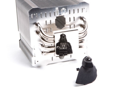

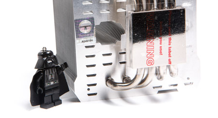

Основание Thermalright Macho 90 с завода защищено наклейкой. Кроме того, на внутренней нижней пластине находится голографический стикер.
В данном случае отражение идеальное, что является нормой для всех продуктов компании Thermalright.

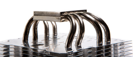

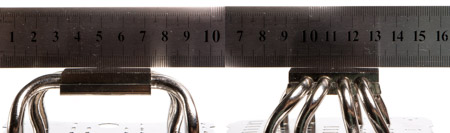

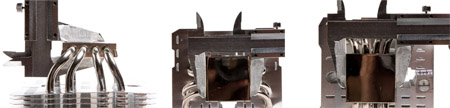

«Подошва» радиатора состоит из двух медных пластин с никелированным покрытием, между которыми зажаты и спаяны четыре тепловых трубки.
Расстояние между теплотрубками в основании примерно ~2.5 мм.
Толщина основания – 10 мм, толщина каждой пластины – 5 мм. Размер основания равен 40 х 40 мм.

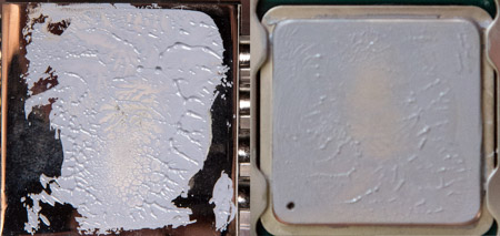

Тест с линейкой показывает наличие довольно сильного горба, что в свою очередь может являться причиной не самой лучшей теплопередачи.
Стоит учесть, что иногда встречаются вогнутые крышки процессоров, и тогда горб на основании будет как нельзя кстати (хотя в большинстве своем крышки CPU ровные). Причиной худшей теплопередачи является меньшая площадь соприкосновения с поверхностью теплообменника ЦП, что выливается в повышение конечной температуры.
Соответственно тест отпечатка на i7-4960X благодаря горбу получился ужасный. Тем не менее, присутствует очень хороший прижим по линии нахождения кристалла под теплораспределительной крышкой.

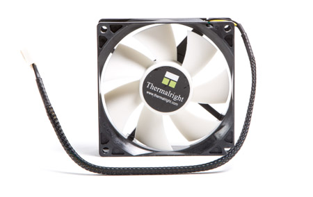

Рассматриваемая система охлаждения оснащена фирменным 92 мм вентилятором Thermalright TR9225BW-1. Такой же моделью комплектуется соплеменник Thermalright True Spirit 90M. Среди ее особенностей – черная рамка и белая крыльчатка, на которой расположено семь угловатых лопастей, находящихся под углом примерно 35-40 градусов.
Вентилятор снабжен ШИМ управлением, его обороты лежат в диапазоне 800-2000±10%. Подключается он через 4Pin коннектор, находящийся на конце кабеля длиной 300 мм в черной оплетке.

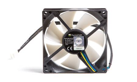

С обратной стороны присутствует привычная наклейка с маркировкой TR9225BW-1 и датой производства устройства, а также еще одна – на этот раз голографическая, свидетельствующая об оригинальности продукта.

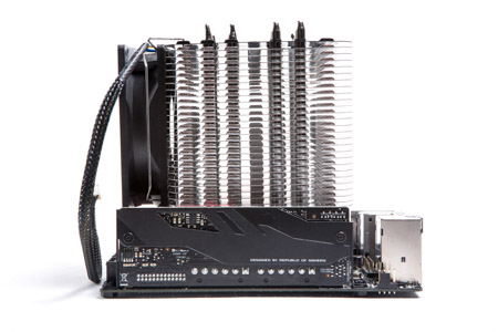

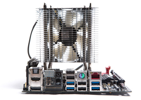

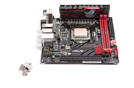

Thermalright Macho 90 позиционируется производителем как система охлаждения для компактных систем. Приведу фотографии совместимости и процесса установки на примере ASUS Maximus VII Impact (mini-ITX), позаимствованной у товарища специально для позирования перед объективом.
Само тестирование будет проводиться на платформе Intel LGA 2011. Стоит помнить, что по умолчанию Macho 90 не поддерживает данную платформу, для его установки на нее использовались болты из комплекта Macho Zero (для LGA 2011).

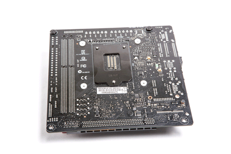

Процедура установки Thermalright Macho 90 несколько отличается от установки других продуктов Thermalright, все дело в отсутствии «бэкплейта» (крепежной пластины).
Весь процесс сборки крепления продемонстрирован ниже в анимированном виде (GIF). Забегая вперед, скажу, что все наглядно и понятно. А тем, у кого возникли какие-либо сложности, рекомендую обратиться к инструкции, идущей в комплекте, либо скачать ее с официального сайта. Ниже приведен процесс для платформы LGA115X.

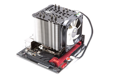

После того, как крепления установлены, необходимо закрепить кулер специальной прижимной пластиной. Это поможет сделать отвертка, идущая в комплекте.
Далее устанавливаем вентилятор, после чего, в принципе, система охлаждения готова к использованию.

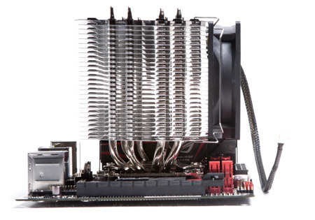

Меньший Thermalright Macho практически ничему не будет мешать, он спокойно влезает в корпус, который вмещает СО высотой 135 мм.
Единственное, с чем могут возникнуть проблемы в плане совместимости – с модулями оперативной памяти, оснащенными высокими радиаторами. Со стандартными планками никаких проблем быть не должно.
