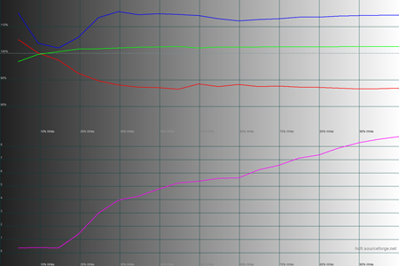

Гамма-кривые настроены не очень точно. Заметны отклонения от «референса». Изображение будет иметь некоторые проблемы с насыщенностью.

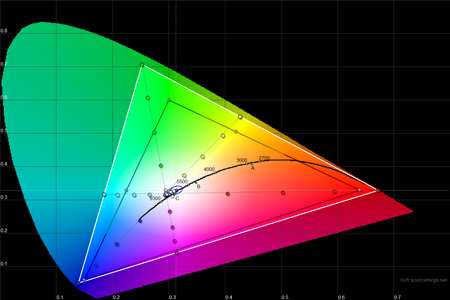

Цветовой охват традиционно сильно превышает стандарт sRGB, что является перебором для нормальной цветопередачи.

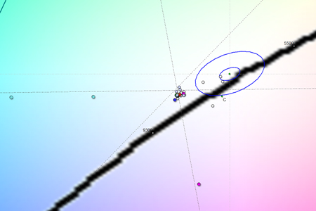

Точки серого клина расположены не худшим образом и близко к DeltaE<10, но они все же размещены с отклонениями и небольшим разбросом. Паразитные оттенки могут присутствовать.

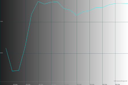

Цветовая температура ведет себя относительно стабильно. Но в среднем значении она приближена к 8000К и далека от «референса» 6500К. Изображение будет холодить.

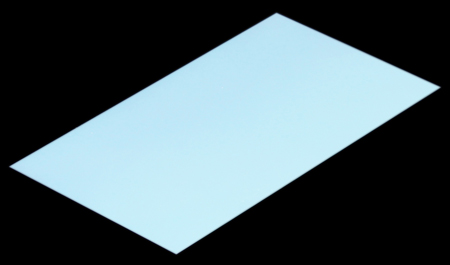

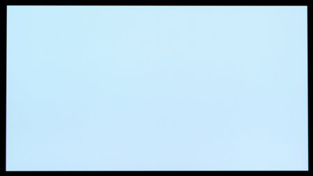

Равномерность подсветки на белом фоне у экрана хорошая. Темные области не выражены. Белый цвет холодный и отдает синим оттенком. На черном фоне в связи с особенностями матрицы дела обстоят идеально. Никакого Glow-эффекта в данном случае конечно нет.

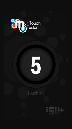

Экран оснащен прочным защитным стеклом и не имеет воздушной прослойки. Сенсор поддерживает до пяти одновременных нажатий и работает точно, без сбоев. Олеофобное покрытие есть, что позволяет быстро удалять загрязнения со стекла и улучшает скольжение пальца.
