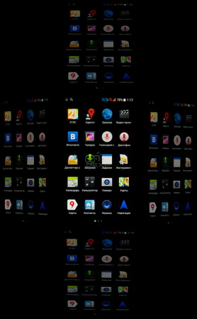

Взглянем для начала на 5 классических ракурсов:
Картина получилась близкой к типовой для экранов по технологии IPS. То есть, при поворотах вправо-влево и вверх-вниз на 45 градусов паразитные оттенки почти не появляются, контрастность падает не сильно, а вот яркость уменьшилась примерно в 2,2 раза. Эта величина – чуть больше, чем для большинства экранов IPS, у которых падение яркости укладывается в 1,5 – 2 раза.
В общем, использование такого экрана для просмотра фильма вдвоем (типовая ситуация) возможно, если только достаточно плотно прижаться друг к другу

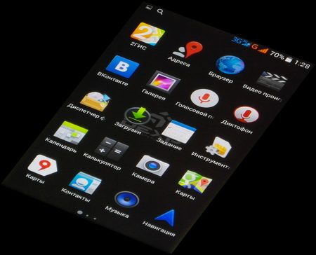

При диагональном наклоне поведение тоже вполне характерное для IPS-экранов: слегка меняются оттенки цветов изображения, и появляется заметная паразитная засветка, меняющая оттенки в зависимости от угла поворота. Вот пример картинки:

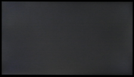

Да и тест на равномерность черного поля пройден тоже очень хорошо:
На только что представленной картинке особо надо отметить отсутствие пятен засветки у краев экрана, которыми страдают большинство «бюджетных» матриц.

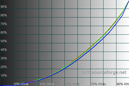

Посмотрим на гамма-кривые:
Гамма-кривые красного и зеленого цветов хорошо совпадают друг с другом и проходят вблизи нормативной кривой. А гамма-кривая синего цвета заметно от них всех «отъехала». Нельзя сказать, что такое отклонение будет очень критичным, но «бюджетность» экрана этот факт подчеркнет.

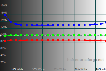

Идем дальше. График по цветовым каналам:

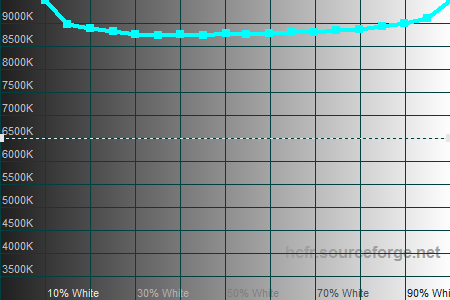

На этих графиках тоже не все благополучно. Синяя кривая заметно «оторвалась» вверх от красной и зеленой; которые, в свою очередь, тоже далеки от совпадения. Слишком много синего цвета и слишком мало красного сделают картинку слишком «холодной», что и демонстрирует график цветовой температуры:
График цветовой температуры повсеместно проходит заметно выше норматива в 6500 градусов. Изображение во всем диапазоне яркости будет «холодным»; что, в общем-то, и наблюдается «невооруженным глазом» на экране.

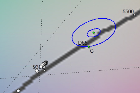

Картина замера по точкам серого клина тоже не радует:
Точки серого клина «вылетели» за пределы большого синего овала, обозначающего границу DeltaE<10. Паразитные оттенки будут присутствовать, к сожалению. Смягчает этот эффект только кучное расположение точек замера. Паразитные оттенки, по крайней мере, не будут «плавать» и «пестрить» в разных по яркости частях картинки.

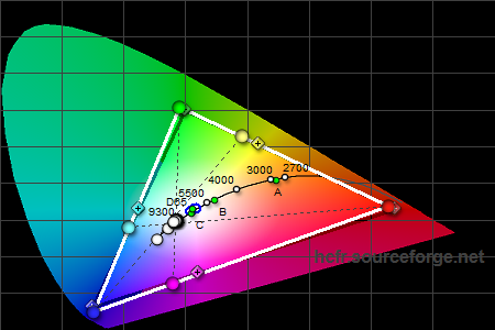

Теперь – пора чему-нибудь порадоваться. А поводом для радости станет картина цветового охвата:
Картина цветового охвата оказалась очень близкой к стандартному пространству sRGB. В цветах не будет ни недостатка, ни избытка цветовой насыщенности.

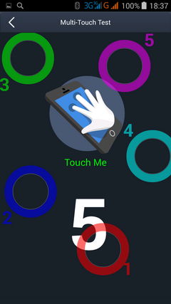

Теперь проверяем, на что способен тачскрин. Тачскрин распознает одновременно до 5 касаний – вполне нормально для экрана таких размеров:
Что же касается отзывчивости тачскрина, то она тоже на хорошем уровне, и «понимает» даже мягкие касания.
