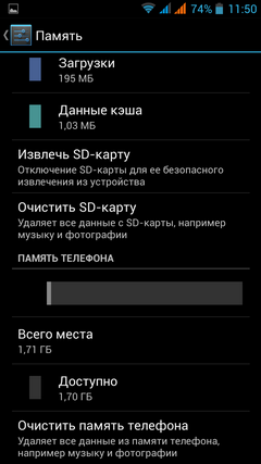

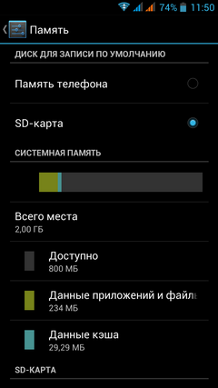

Тестируемый смартфон имеет всего-навсего 4 Гб встроенной флеш-памяти (естественно, не вся она доступна – часть занята операционной системой). Для размещения программ остается 0,8 Гб; а для данных – 1,7 Гб:
Как всегда в таких случаях, можно только пожаловаться на чрезмерную «экономность» производителя; особенно, учитывая нынешние цены на флеш-память.
Положение спасает возможность вставить дополнительную micro-SD карту памяти объемом до 32 Гб. Карты более высокого объема не поддерживаются (проверено).
На всякий случай была проверена возможность работы порта USB в режиме OTG (хотя ее производитель и не обещал). Увы, «бонусов» в виде рабочего OTG (т.е. смартфона в качестве USB-хоста) не оказалось. Значит, что-то слить/залить на флешку (или с флешки) не получится.
Итоговая оценка по хранилищу – «минус». Имеющийся объем встроенной флеш-памяти настолько мал, что потребителю нужно сразу же докупать дополнительную микро-SD карту памяти.

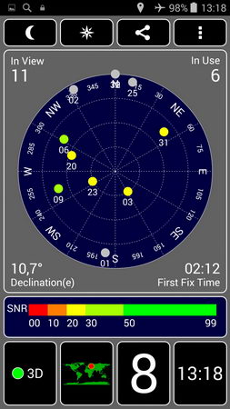

Так что теперь функция навигации полностью возложена на смартфоны и планшеты, и проверять ее мы будем досконально. Тестируемый гаджет работает только в американской системе навигации GPS, отечественную систему он ГЛОНАСС не поддерживает.

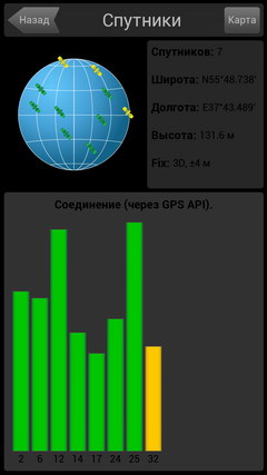

На скриншоте программы GPS Test ниже кружочками показаны спутники GPS, а спутники ГЛОНАСС были бы показаны треугольничками (если бы эта система поддерживалась), но их нет.
«Холодный» старт навигации на открытом месте без A-GPS занял меньше 3 минут (если точнее, 2 минуты 12 секунд) – очень неплохо. «Горячие» старты получились в пределах 30 секунд.
Точность навигации программа «Навител» определила на хорошем уровне.
Самоконтроль точности «Навител» сообщает в строке «Fix»; в момент снятия скриншота она составила 4 м (на открытом месте).

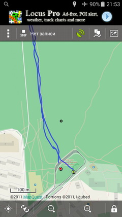

Проверка точности работы навигации DEXP Ixion X 4.7 в «боевых» условиях проводилась в ходе лыжной прогулки по парку. Фрагмент одного из участков, где я проехал дважды по одной и той же лыжне вблизи места старта и финиша (туда и обратно) представлен ниже.
Совпадение треков – на хорошем уровне. Полностью весь трек лыжной прогулки можно посмотреть здесь. На нем видно, что в некоторых местах расхождение треков туда и обратно было более значительным, до 20-30 метров.
Эти расхождения встречаются в тех местах, где присутствуют заросли высокого и густого леса, хорошо имитирующие плотную городскую застройку. В таких местах падение точности неизбежно даже при сколь угодно хорошем качестве навигатора.

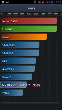

Итоги таковы: результат тестов автономности – ниже среднего. Вот мнение AnTuTu Tester по этому поводу:

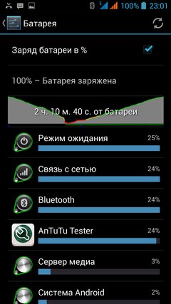

Ниже представлен скриншот с графиками разряда и заряда:
На последней картинке надо обратить внимание на резкий провал в графике разряда, когда остаточный заряд доходит до уровня 20%. Это означает, что заряд аккумулятора на самом деле закончится несколько ранее, чем можно полагать, ориентируясь на показания системы. Например, если система показывает 30%, то на самом деле осталось всего 10%.

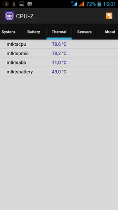

Во время испытаний под высокими нагрузками смартфон нагревался ощутимо, утилита CPU-Z показывала такие состояния температур:

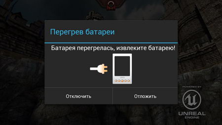

А один раз, когда температура аккумулятора достигла 50 градусов, даже произошла остановка системы из-за перегрева:
Правда, с приведенным на картинке советом согласиться не могу. Разбирать аппарат и доставать аккумулятор вовсе не обязательно, достаточно смартфон просто выключить.
