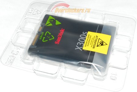

Третий участник обзора поставляется в коробке из вторично переработанного картона, внутри которой уложена форма из прозрачного пластика, удерживающего само устройство.
Комплектация, учитывая направленность X300s, отсутствует полностью.
Накопитель выполнен в корпусе из алюминиевого сплава и пластиковой крышки, общая его высота – 7 мм.
Интересно, что SanDisk поменяла расположение этикеток ровно наоборот, а также изменила ориентацию текста по сравнению с предыдущими сериями, из-за чего первоначально возникает ощущение того, что что-то не так. В остальном все то же: из полезной рядовому пользователю информации здесь можно найти разве что указание заводской версии микрокода.

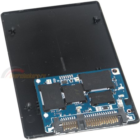

Внутри корпуса располагается укороченная печатная плата с напаянными на нее микросхемами флеш-памяти (64 Гбит 19 нм MLC Toggle NAND второго поколения), контроллера (Marvell 88SS9188-BJM2) и буферной памяти (128 Мбайт DDR3L-1600 SK Hynix H5TC1G63EFR).
Интересно, что контроллер Marvell 88SS9188-BJM2 является четырехканальным, но SanDisk в документации на X300s на специальной блок-диаграмме указывает наличие восьми каналов памяти. На самом деле в семействе X300s используется не один, а два контроллера: объемы 64, 128 и 256 Гбайт основаны на Marvell 88SS9188, а 512 Гбайт и 1 Тбайт – на Marvell 88SS9187.
Никуда не делся фирменный алгоритм, реализованный инженерами SanDisk, который получил название nCache 2.0. По сути это своего рода режим «псевдо SLC-записи», когда в каждую ячейку памяти записывается не два бита (стандарт MLC), а один (стандарт SLC). Нечто схожее с тем, что мы наблюдали в накопителях Toshiba, OCZ, Samsung и Micron.
Но с принципиальной разницей: данный буфер получил четко фиксированный размер и располагается в служебной области контроллера, при этом работает он всегда и его основная задача – не повышать быстродействие в линейных тестах, а работать с мелкими блоками данных. Записанные в таком щадящем режиме данные группируются микропрограммой в крупные блоки и пишутся в общий массив в нормальном режиме. Подобный прием позволяет уменьшить коэффициент усиления записи (WA) при мелкоблочной нагрузке, когда перед нами постоянно частично изменяемый массив данных.
