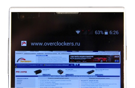

На лицевой стороне сверху расположены: фронтальная камера, датчики освещенности и приближения, разговорный динамик.
Светодиодного индикатора нет, хотя с помощью специального софта, например, ButtonLED, можно переложить его функцию на сенсорные клавиши.

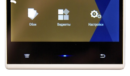

Внизу расположен блок из трех сенсорных клавиш управления (слева направо): «Меню», «Домой», «Назад». Клавиши «Меню» и «Назад» получили яркую белую подсветку, а клавиша «Домой» выполнена в виде сплющенного ромба с синей подсветкой.

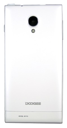

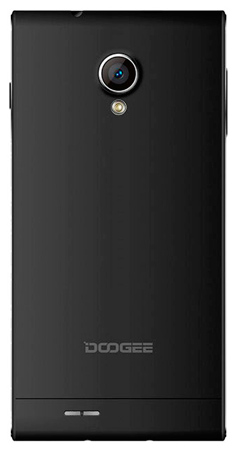

На обратной стороне аппарата в верхней части расположилась основная камера (ее разрешение – 13 Мпикс), а под ней находится светодиодная вспышка.

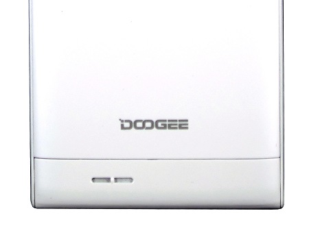

В нижней части задней крышки находятся отверстия, за которыми скрыт внешний динамик.

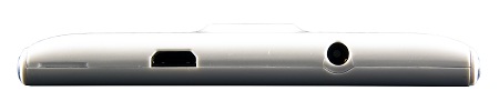

Разъем 3.5 мм и MicroUSB-порт находятся на верхнем торце устройства.

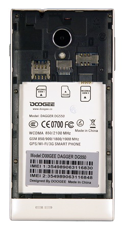

Для того чтобы добраться до аккумулятора и различных слотов, необходимо снять заднюю крышку, поддев ее за специальную выемку, расположенную на верхней грани. После этого мы получаем доступ к слотам SIM и MicroSIM и слоту для карты памяти (MicroSD). Аккумулятор съемный, но возможности «горячей» замены «симок» и карты памяти не предусмотрено.

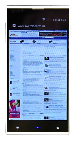

Doogee DG550 Dagger оснащен 5.5-дюймовой сенсорной ЖК матрицей типа IPS. Разрешение экрана составляет 1280 x 720 точек (HD), плотность точек (ppi) – 267 на дюйм – нормальные показатели, отдельные пиксели увидеть тяжело, а если не присматриваться, то и вообще практически невозможно.
Применяется технология OGS (one glass solution – решение с одним стеклом), то есть, воздушной прослойки между стеклом и дисплеем нет.

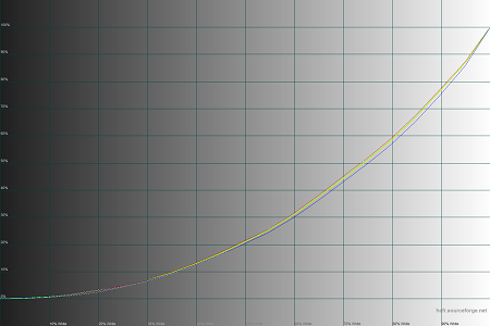

Гамма-кривые немного смещены относительно референсной линии.

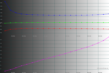

Кривые цветовых каналов RGB Levels идут равномерно и равноудаленно как друг от друга, так и относительно референсной линии.
Кривая цветовой температуры не очень стабильна и проходит выше «референса» (6500K), что сказывается на цветопередаче – цвета на дисплее выглядят холоднее, чем они должны быть.

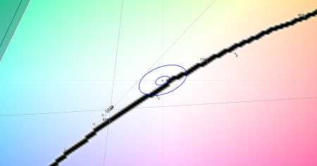

Точки серого клина не уложились в рамки отклонения DeltaE<10, а значит, могут быть заметны «паразитные» оттенки.
