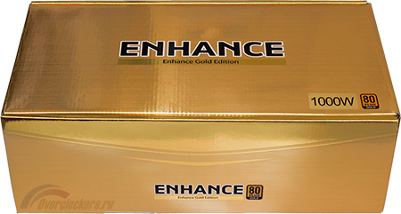

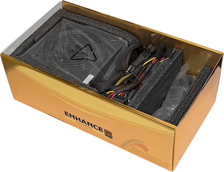

Блок поставляется в очень большой (385 х 215 х 125 мм) и… очень золотой коробке. Помнится, мне уже доводилось встречать продукт в такой упаковке – это была модель EPS-1760GA4. С тех пор ничего не изменилось, эта золотая «фольга», отражающая все вокруг – настоящий кошмар фотографа.
Впрочем, это моя «производственная специфика», однако есть в этой упаковке минус и для покупателя – практически полное отсутствие информации об устройстве. Понять можно лишь то, что устройство выпущено Enhance и сертифицировано по стандарту 80 Plus Gold. Все остальные сведения принесены в жертву дизайну.
Зато к надежности упаковки никаких претензий. Здесь все так же надежно, как у Cooler Master: прочная коробка с двойными стенками, мягкие пенопропиленовые вставки. Чтоб повредить блок при транспортировке, надо очень постараться.

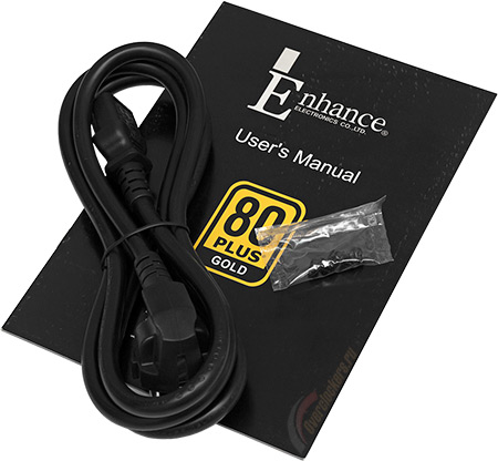

Комплект поставки – такой же, как у двух других БП в подборке: инструкция, шнур питания, крепежные винты.

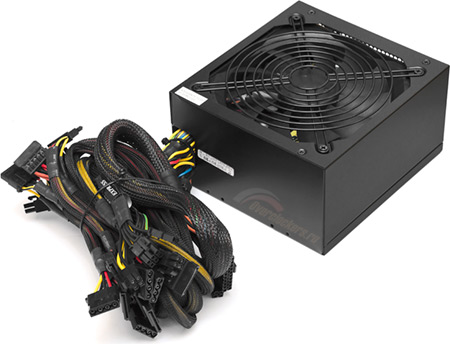

Ни один из участников теста не выделяется ярким дизайном, но продукт Enhance, пожалуй, смотрится скромнее всех:
Простой «черный ящик» без каких-либо декоративных элементов. Впрочем, для многих пользователей это не столь важно. Интереснее другое – эта модель выполнена по обычной немодульной схеме, что среди современных «киловаттников» (а уж тем более столь продвинутых – с сертификатом 80 Plus Gold) встречается очень редко.
Такие модели оснащаются большим количеством разъемов (несколько PCI-e, обширный набор коннекторов для периферии), так что «моток» проводов получается очень внушительным, что отлично видно на снимке. В абсолютном большинстве систем добрая половина шнуров окажется незадействованной – они будут просто занимать место. Не лучшее решение, особенно с учетом высокого класса (и стоимости) этого БП.

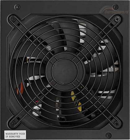

Как и конкуренты, модель Enhance оснащается вентилятором типоразмера 140 х 25 мм. А вот форма крыльчатки здесь иная – количество лопастей увеличено до одиннадцати.
Проволочная решетка сделана легкосъемной – это стоит отметить в качестве положительного момента.

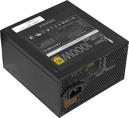

Заглянем в таблицу мощностных характеристик. Ага, «старая школа» – линия 12 В разделена сразу на четыре виртуальных канала. Не лучший вариант. К счастью, «отсечка» довольна высока – по 30 А (360 Вт) на канал, так что на каждый из них можно «повесить», например, мощную видеокарту (без необходимости «комбинировать» разъемы с разных шнуров). Неплохо.
Общая нагрузочная способность линии – такая же, как у блока Cooler Master – 996 Вт. Отличный показатель!
Сила тока на линиях 3.3 В и 5 В ограничена 25 А. В сумме по ним можно подать до 150 Вт мощности. Как и оба конкурирующих решения, блок сертифицирован по стандарту 80 Plus Gold.

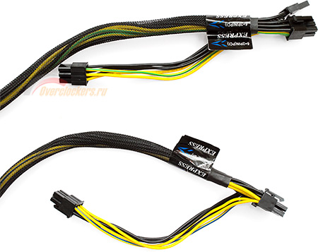

Для питания материнской платы предусмотрен составной разъем ATX Mainboard 20+4-pin, для питания процессора – два коннектора: составной CPU 4+4-pin и простой одинарный CPU 4-pin. Длина шнуров – 450 и 480 мм.
Набор разъемов для подключения видеокарт – что называется, «без изысков» – четыре PCI-e 6+2-pin. Как уже отмечалось выше, этого достаточно, но восемь коннекторов Cooler Master впечатляют больше. Длина шнуров – 600 мм.

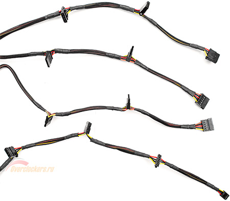

Блок оказался самым бедным в подборке по количеству разъемов SATA – их всего шесть. А вот Molex больше, чем у моделей Cooler Master и Chieftec: тоже шесть, против трех и четырех соответственно. Длина шнуров составляет 950 мм (Molex) и 850 мм (SATA).
