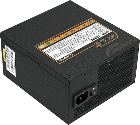

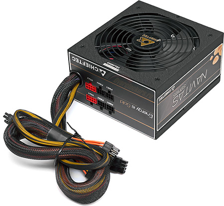

Внешний вид блока незамысловат, но благодаря оригинальной окраске (с «шершавой» текстурой) и многочисленным наклейкам выглядит эта модель весьма солидно.

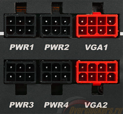

В отличие от продукта Cooler Master, GPM-1000C выполнен по частично модульной схеме. Отключаемыми сделаны только шнуры с разъемами PCI-e и коннекторами периферии (Molex, SATA), основные кабели (Mainboard и CPU) являются «постоянными».
Размеры блока – 149 х 159 х 86 мм. Это устройство также не вписывается в стандартные рамки ATX, его длина увеличена на 20 мм. Впрочем, выше уже отмечалось, что для 1000 Вт некоторое «превышение габарита» вполне нормальное явление. Масса устройства – 2270 г.

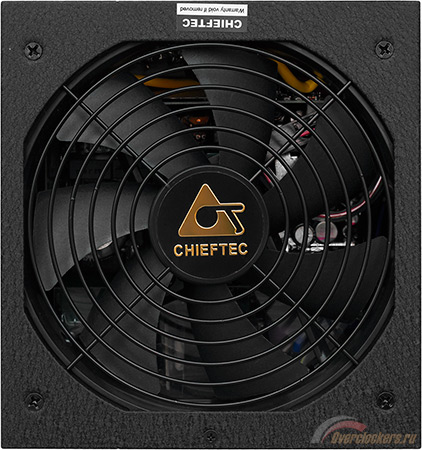

Блок оснащается крупным семилопастным вентилятором типоразмера 140 х 25 мм. По форме крыльчатки вертушки, используемые Cooler Master и Chieftec, предельно схожи.
Решетка, накрывающая вентилятор, сделана несъемной – для ее демонтажа необходимо разобрать корпус.

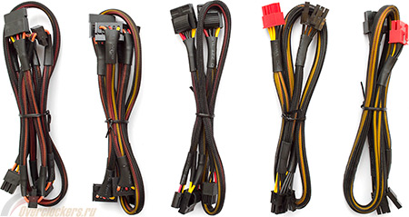

Данная модель, как и V1000, располагает двумя разъемами питания центрального процессора; правда, составной (4+4-pin) из них только один, другой – обычная «восьмерка». Для питания материнской платы предусмотрен разъем ATX Mainboard 20+4-pin. Длина неотключаемых шнуров составляет 650 и 500 мм.
Все остальные кабели являются отключаемыми. Для питания видеокарт предназначены четыре коннектора PCI-e 6+2-pin (длина шнуров – 650 мм). Что ж, это разумное количество, поскольку связки более чем из двух ускорителей используются исключительно редко. Тем не менее, хотя придраться тут не к чему, от «киловаттного» блока волей-неволей ожидаешь большего.
Что касается периферии, данная модель располагает десятью разъемами SATA, тремя Molex и одним Floppy. Набор «плюс-минус» такой же, как у Cooler Master (если быть точным, у V1000 на один Molex больше и на один SATA меньше), что совсем неплохо. Отдельно отмечу очень большую длину шнуров – 950 мм (Molex) и 1050 мм (SATA), блок хорошо подойдет для полноразмерных корпусов.
