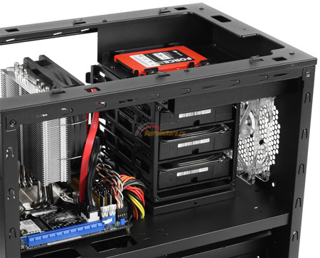

Защита от вибраций очень хороша.

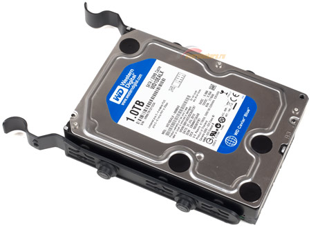

Жесткий диск закрепляется в салазки без применения винтов – секундное дело.

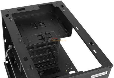

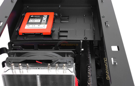

Еще два 2.5-дюймовых накопителя размещаются поверх основной корзины HDD, на специальном поддоне, в продольном положении. Здесь применяются силиконовые прокладки и винты с ограничителем из комплекта, а накопитель просто задвигается в пазы.

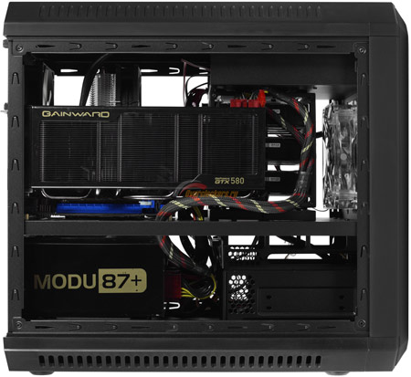

Накопители в основной корзине требуется устанавливать разъемами к правой боковой стенке, иначе не удастся установить длинный графический адаптер.
Между накопителями и видеокартой имеется достаточно большой зазор, через который будет проходить прохладный воздух с фронтального вентилятора, обдувая видеоускоритель.

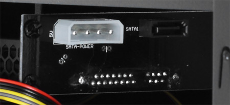

Для четвертого 3.5-дюймового жесткого диска предусмотрена док-станция спереди снизу, куда HDD устанавливается с фронтальной стороны “горячим” способом. Разъем питания Molex и разъем для SATA-кабеля расположены с внутренней стороны.

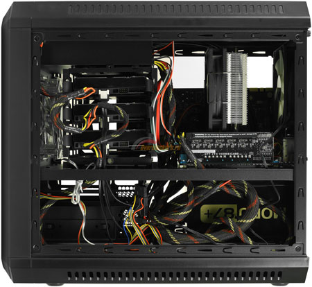

Система в корпусе обирается немногим медленнее, чем в “башне” побольше. Но все равно довольно шустро. Косяков при сборке замечено не было.
Провода от блока питания выводятся во всех нужных местах и подключаются к устройствам свободно. Единственное замечание – подключение питания к видеокарте затруднено, если ее разъемы направлены вверх. Основная масса кабелей концентрируется в нижнем отсеке, не захламляя верхний.

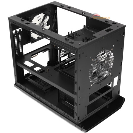

Система охлаждения Zalman M1 в штатной комплектации насчитывает два фирменных вентилятора, оба типоразмера 120 х 120 х 25 мм. Один расположен с фронтальной стороны, и функционируя на вдув накачивает прохладный воздух внутрь корпуса, охлаждая жесткие диски. Этот вентилятор наделен неотключаемой LED-подсветкой синего цвета (в режиме Low ее яркость заметно снижается). Замеренная скорость вращения крыльчатки данного вентилятора составила ~1200 об/мин.
Стоит учесть приятный момент: вентилятор расположен на расстоянии ~35 мм от противопылевого фильтра, то есть – от близкорасположенной преграды. Налицо увеличение воздушного потока, а также снижение исходящего от вентилятора шума (почему многие производители корпусов упорно продолжают ставить фильтры впритык?).
Второй вентилятор расположен с тыловой стороны и занимается откачкой нагретого воздуха наружу. Замеренная скорость вращения крыльчатки вентилятора составила ~1300 об/мин.

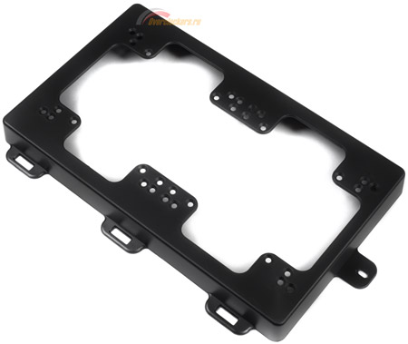

В корпус можно установить дополнительно два 120-мм вентилятора на верхнюю панель. Учитывая, что тутошняя вентиляционная решетка оборудована фильтром от пыли, производитель подразумевает устанавливать вентиляторы на вдув. Крепятся они в специальный каркас, наделенный множеством крепежных отверстий под разные типоразмеры вентиляторов. По поводу поддержки радиатора СЖО производитель не сообщает.

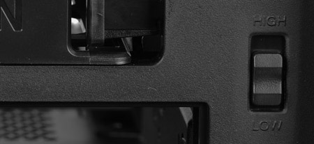

Zalman M1 оборудован контроллером вентиляторов. Двухпозиционный переключатель выведен в нижнюю часть передней панели.
Подключить можно только два вентилятора, а их регулирование – синхронное. Режима два: “High”, когда на вентиляторы подается напряжение 12 В, и ”Low”, в котором напряжение понижается до 5В (замерено).
