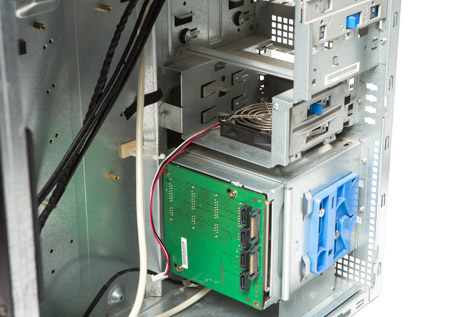

Помимо них на корзине HDD присутствует 70 мм вентилятор, работающий на выдув. За годы службы он начал трещать, и при потребности в нем его лучше заменить.

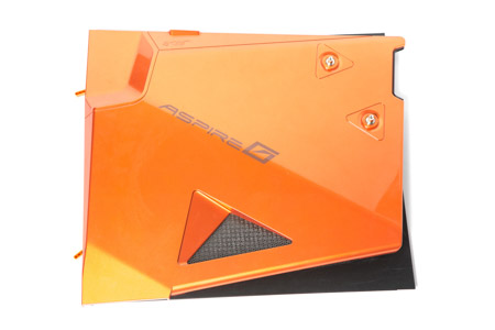

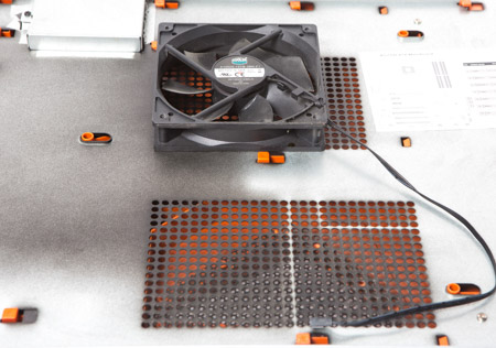

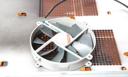

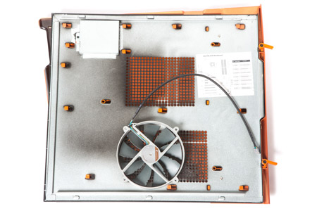

На первый взгляд, все потеряно для СО корпуса, и нет возможности ничего поставить на вдув. Но если обратить внимание на боковую крышку с внутренней стороны, можно увидеть перфорацию, которая идеально подходит для установки двух 120 мм вентиляторов: сверху (напротив процессора) и снизу (напротив видеокарты).
Сделать это не составит труда, благо пластиковая часть крышки съемная.

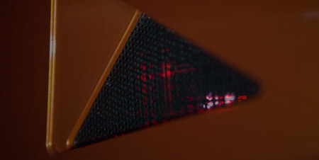

Если напротив видеокарты поставить вентилятор с подсветкой,…
… то треугольная прорезь в боковой крышке будет подсвечена.
Именно из нее будет браться свежий воздух.

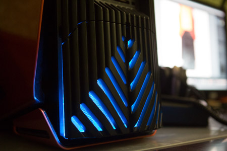

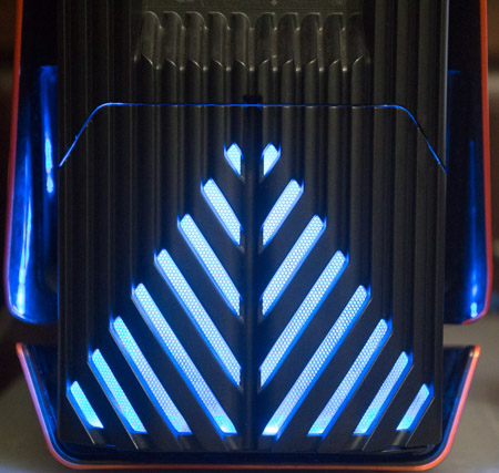

Важным элементом Acer Predator G7700 является подсветка передней панели, приведу для примера несколько снимков.
Подсветка синего цвета.
Она не яркая и не режет глаза, выполнена в форме треугольника в виде полосок.
