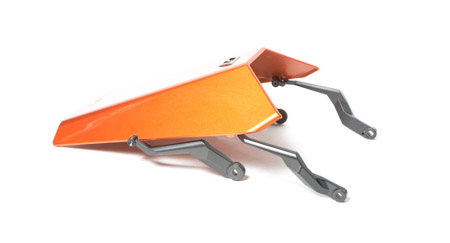

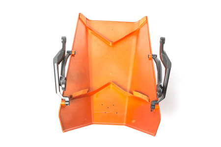

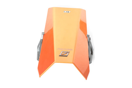

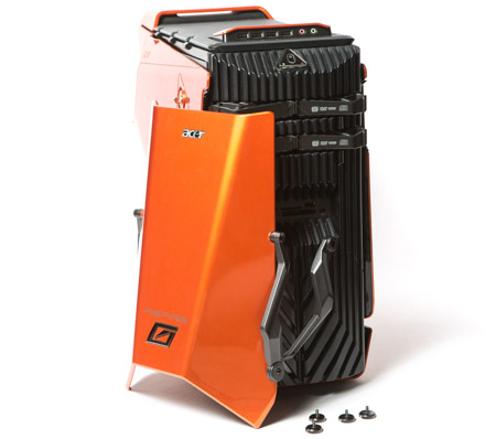

Подвижный щит легко снять, благо крепится он на четыре болта.
Сама панель выполнена из качественного пластика, на ней закреплены четыре серых подвижных ножки из толстого пластика.
С внутренней стороны присутствуют резиновые прокладки, чтобы не повредить внутреннюю лицевую панель.
Сверху находится фирменный логотип Acer, а снизу надпись Aspire и логотип линейки.

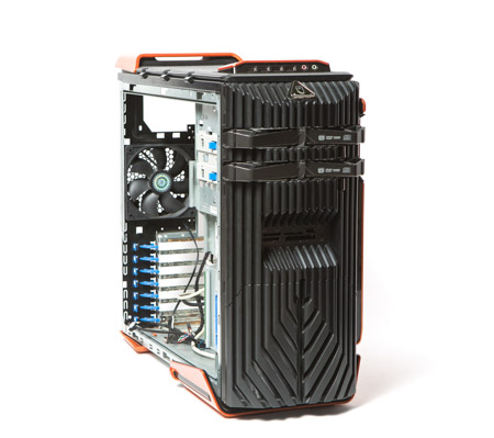

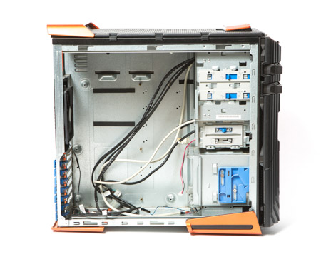

После снятия боковой крышки корпус визуально сильно сдулся, еще бы – внутри скрывается обычный стальной ящик.
В Acer Predator G7700 можно разместить материнскую плату форм-фактора ATX или mATX и видеокарту длиной всего 260 мм. У более длинных графических ускорителей будет конфликт с корзиной для накопителей. Стоит отметить, что убрать кабели аккуратно за стенку невозможно.
В корпус можно установить два внешних 5.25” устройства, это могут быть только приводы, другие устройства того же формата поставить невозможно. Есть возможность установки одного 3.5” внешнего устройства, но опять же это ограничено только встроенным картридером, другие модели для чтения карт памяти туда не поставить.

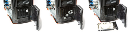

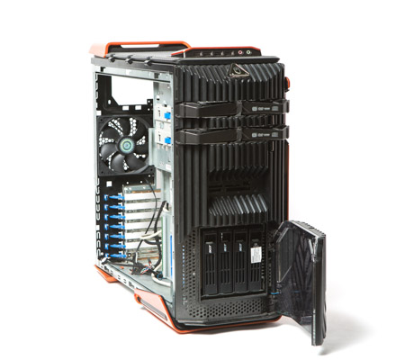

Кроме того, в «Хищнике» предусмотрена корзина для горячей замены четырех 3.5” накопителей, она скрывается за дверцей на передней панели.
Это, пожалуй, одна из фишек корпуса.

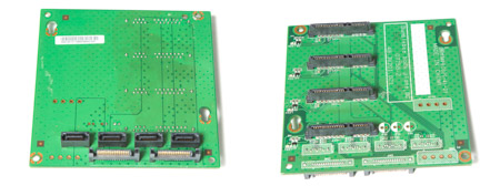

Внутри него находится специальная плата-переходник для подключения накопителей с интерфейсом SATA. Для охлаждения HDD предусмотрен вентилятор размером 70 х 70 х 15 мм, работающий на выдув.
Очень хорошо, что производитель предусмотрел охлаждение корзины с жесткими дисками, но возможность снять и заменить вертушку он не продумал, хотя при желании добраться до нее можно.
С одной стороны платы находятся четыре разъема SATA для подключения к материнской плате, а рядом всего два разъема для подключения питания SATA. С обратной стороны – четыре разъема для подключения SATA накопителей. Получился такой незатейливый переходник для корзины HDD.

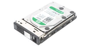

Жесткий диск крепится на четыре болта в съемный модуль, всего же их можно установить до четырех штук.

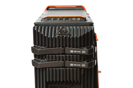

Необычно выполнены внешние отсеки 5.25”, а именно оформление шторок для привода в виде пасти хищника.

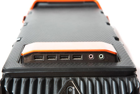

На верхней крышке разместились четыре порта USB 2.0, выход для подключения наушников и микрофона.
Кнопка включения находится в верхней части передней панели, она довольно большая и получила треугольную форму.
