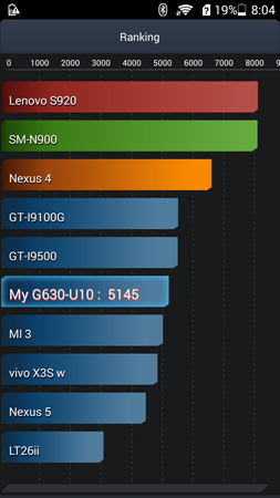

Теперь об автономной работе. Тест AnTuTu показал 5 145 баллов. Это неплохой результат на фоне многих устройств.

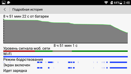

Реальные же испытания выявили средние возможности автономной работы. При этом умеренное использование и применение режимов энергосбережения позволит проработать гаджету заметно дольше.

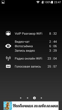

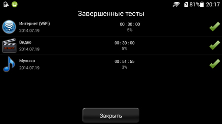

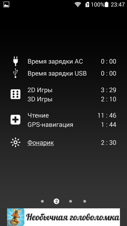

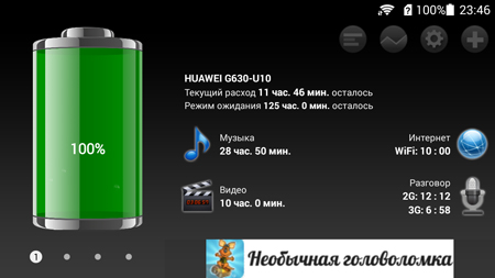

Ниже приведены результаты тестирования и прогнозы по времени работы, полученные при помощи программы «Батарея HD». Цифры, которые вы видите на снимках, немного завышены, но примерно соответствуют возможностям Ascend G630.
Смартфон способен обеспечить при умеренном использовании от девяти до одиннадцати часов автономной работы. Большие смешанные нагрузки (игры, фильмы, веб-серфинг) разрядят батарею в среднем за пять-семь часов. При этом просто чтение страничек в Сети потребует меньше энергии, чем трехмерные игры.
Если смартфон использовать в щадящем режиме и не очень часто включать дисплей, можно рассчитывать на один день автономной работы. В режиме же совсем минимальной активности аппарат способен протянуть около четырех-пяти суток.

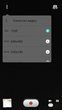

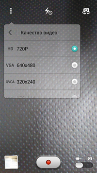

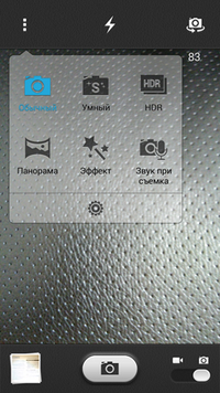

В Huawei Ascend G630 установлено две камеры: основная с разрешением 8.0 Мпикс (f/2.0), автофокусом и вспышкой, и фронтальная на 1.3 Мпикс. Максимальное разрешение фотографий: 3264 x 2448 и 1280 x 720 точек соответственно, видео обе камеры снимают в разрешении 1280 x 720 точек.

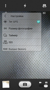

Интерфейс вполне стандартный и содержит базовую функциональность. Есть несколько режимов съемки, HDR, эффекты, таймер, а также набор настроек вроде параметров ISO и баланса белого. К скорости съемки и работе автофокуса претензий нет, все происходит быстро.
