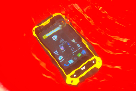

Для начала выясним, выдержит ли аппарат проверку водой. Для этого опустим его в емкость с водой, предварительно закрыв все заглушки.
И смартфон прошел проверку, успешно проигрывая видеофайл в течение часа при полном погружении. Однако стоит заметить, что для полноценной работы под водой DEXP Ixion P 4 не подходит – тачскрин начинает очень плохо реагировать на прикосновения. Теперь протестируем его на ударопрочность.

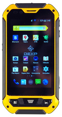

DEXP Ixion P 4 оснащен четырехдюймовой сенсорной ЖК матрицей типа IPS. Разрешение экрана 800 x 480 точек (WVGA), плотность точек (ppi) составляет 233 на дюйм.
Эти значения могут показаться скромными, однако большее разрешение на таком небольшом экране только увеличило бы нагрузку на аппаратную часть и уменьшило бы время автономной работы, а существенных улучшений бы не принесло. В любом случае проблем с видимостью пикселизации изображения в процессе повседневной эксплуатации не возникает.
Технология OGS не применяется (one glass solution – решение с одним стеклом), то есть воздушная прослойка между стеклом и дисплеем присутствует.

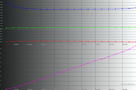

Гамма-кривые смещены относительно референсной линии, но незначительно и проходят равномерно.
Цветовые каналы RGB Levels настроены плохо – синий и красный цвета значительно отклоняются от «референса».

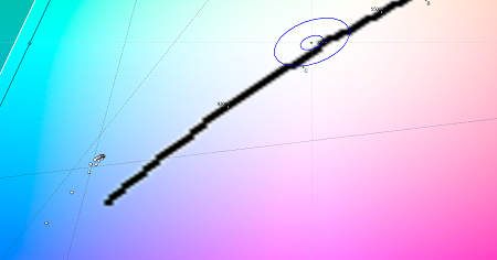

А с цветовой температурой все совсем плохо – ее кривая проходит настолько выше референсной линии (6500K), что даже выходит за пределы диапазона чувствительности нашего калибратора. Как следствие, цвета на дисплее отображаются намного бледнее и холоднее, чем они должны быть.

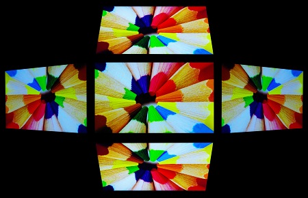

Углы обзора стандартны для устройств с IPS матрицами: при взгляде с любой стороны изображение остается ярким, в цвете не теряет и не инвертируется.

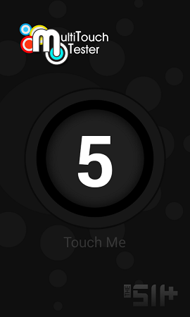

Тест на количество одновременных нажатий сообщает, что дисплей поддерживает их до пяти включительно.
