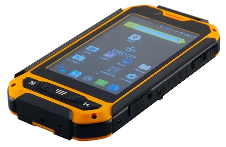

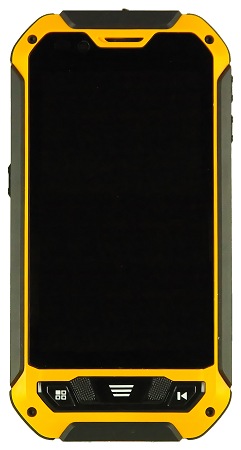

DEXP Ixion P 4 выполнен в классическом для защищенных смартфонов форм-факторе. Это моноблок с сенсорным экраном, «упакованный» в противоударный пыле- и влагозащищенный корпус.
Габариты смартфона составляют 72 x 141 x 20 мм, масса – 239 г. Пусть вас не смущают огромные по нынешним меркам толщина и масса гаджета – для бюджетных устройств с такой защитой это вполне нормальные показатели.
Правда, толщина устройства существенно ограничивает возможности его эксплуатации в повседневной жизни: в карманы джинсов такого «монстра» не засунешь, да и даже вместительные карманы DEXP Ixion P 4 сильно «оттопыривает».
Аппарат получил прямоугольную форму со слегка закругленными углами.
Корпус устройства изготовлен из пластика, во многих местах – с резиновыми накладками. В руке смартфон совсем не скользит, а задняя крышка отпечатки пальцев практически не собирает.
К качеству изготовления претензий нет – аппарат не скрипит, щелей и зазоров, столь критичных для защищенных решений, не наблюдается.

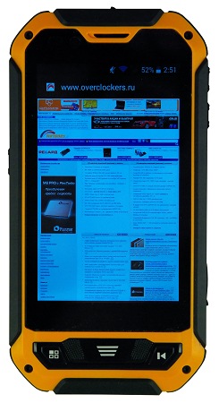

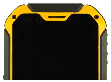

На лицевой стороне сверху находятся: разговорный динамик, датчики освещенности и приближения, фронтальная камера и светодиодный индикатор.
Светодиод индикатора мерцает зеленым при получении нового уведомления (с периодичностью примерно раз в секунду) и постоянно светится оранжевым при зарядке. Сам индикатор расположен удачно, его видно издалека. К сожалению, возможности программной настройки светодиода нет.

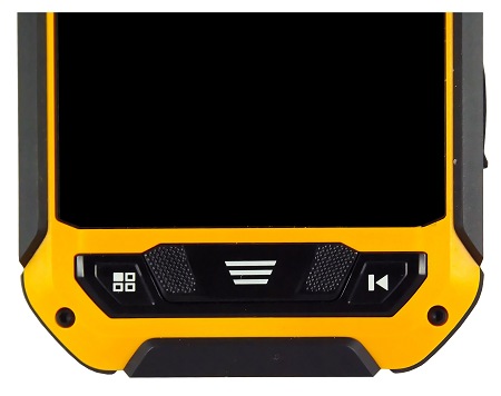

Внизу расположен блок из трех физических клавиш управления (слева направо): «Меню», «Домой» и «Назад». Клавиши оснащены белой подсветкой, но ее яркость очень низкая – подсветку видно только в полной темноте.

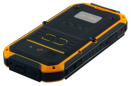

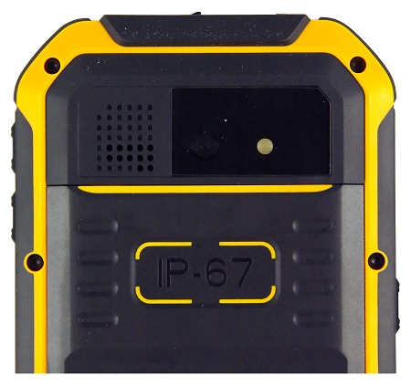

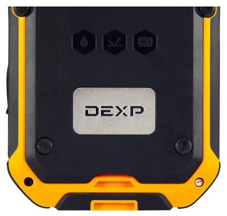

На обратной стороне смартфона в верхней части размещен глазок пятимегапиксельной основной камеры, рядом с ним находится светодиодная вспышка и отверстия, за которыми скрыт внешний динамик.
В нижней части задней крышки ничего нет, если не считать логотипа производителя.

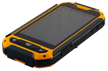

На левой боковине DEXP Ixion P 4 находится клавиша быстрого включения камеры. К сожалению, никакой дополнительной функциональностью (например, включением фонарика при долгом удержании) производитель эту клавишу не оснастил, что, впрочем, не мешает с помощью сторонних программ самому исправить сей недочет.
На правой боковине располагается MicroUSB-порт (под заглушкой) и клавиши регулировки громкости.

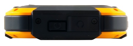

Разъем 3.5 мм (под заглушкой) и кнопка питания/блокировки находятся на верхнем торце устройства.
Микрофон – на нижнем.

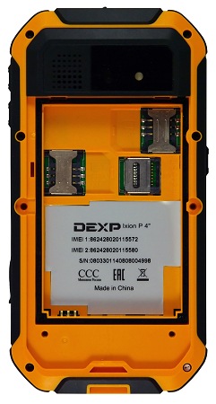

Чтобы снять заднюю крышку, необходимо с помощью идущей в комплекте отвертки открутить держащие ее шурупы. После данной процедуры мы получаем доступ к двум слотам SIM и слоту для карты памяти (MicroSD). Аккумулятор съемный, возможности «горячей» замены сим-карт и карты памяти нет.
