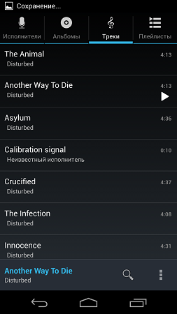

В Digma Linx 6.0 установлен стандартный музыкальный проигрыватель.
Присутствует простой эквалайзер.

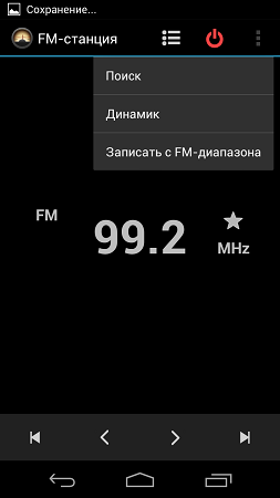

Предусмотрена программа для прослушивания FM-радио.
Диапазоны работы радио: FM 87.5-108 МГц.
Понравившиеся станции можно сохранить, можно переключить звук на внешний динамик или записать эфир с FM-диапазона. Радио работает только с подключенной гарнитурой, поскольку использует ее в качестве антенны. Прием хороший, запас громкости большой.

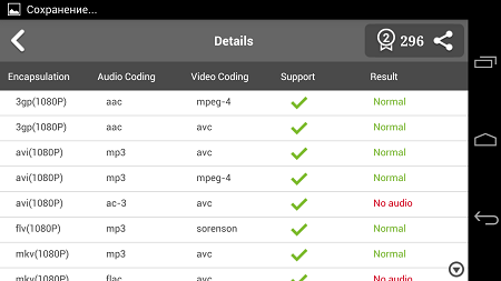

Тестирование проводилось с помощью программы AnTuTu Video Tester.
Стандартный видеопроигрыватель снабжен большинством необходимых для просмотра видео декодеров, проблемы возникли только со звуковыми дорожками в форматах AC3 и DTS, и некоторыми специфичными и непопулярными форматами видеофайлов – тут пришлось прибегнуть к установке MX Player.
С его помощью «планшетофон» Digma нормально справляется с практически любым Full HD видео. А вот 2K видео ему не под силу, хотя в этом аппарате такая возможность и не нужна.

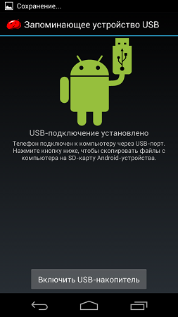

На удивление, аппарат поддерживает режим OTG (USB On-The-Go), что довольно редко встретишь в моделях такого сегмента.
Смартфон подключается к компьютеру как USB накопитель. Стандарт подключения – USB 2.0.

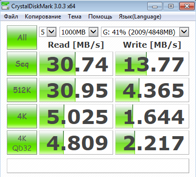

Ниже представлены результаты тестирования встроенного флэш-накопителя Digma Linx 6.0 с помощью CrystalDiskMark.
Файл объемом 1.5 Гбайт скопировался во внутреннюю память телефона за 2 минуты, скорость записи при этом составила около ~9 Мбайт/с.

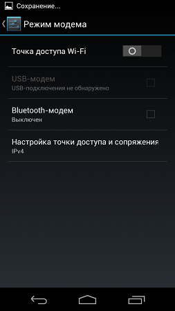

Есть поддержка протокола Bluetooth версии v3.0 и Wi-Fi IEEE 802.11 b/g/n. Как обычно, смартфон можно использовать как в качестве модема (USB подключение или Bluetooth), так и в качестве точки доступа (Wi-Fi Hotspot).

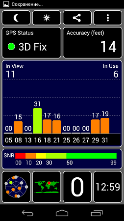

К работе навигационного модуля есть серьезные претензии: длительное время «холодного старта», спутники аппарат видит плохо и подключается к ним медленно, что сильно затрудняет использование смартфона в качестве навигатора.
