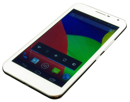

«Планшетофон» Digma Linx 6.0 оснащен шестидюймовой сенсорной ЖК матрицей типа IPS. Разрешение его экрана – 1280 x 720 пикселей (HD), плотность точек – 244 на дюйм. Пусть это и невысокие показатели, однако явных проблем, связанных с видимостью пикселизации изображения, не наблюдается.
Производитель не предоставляет никакой информации, но, судя по всему, технология OGS в данном смартфоне не применяется, воздушная прослойка между стеклом и дисплеем присутствует.

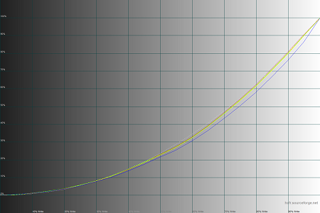

При помощи калибратора X-Rite ColorMunki Display было проведено аппаратное тестирование экрана Digma Linx 6.0.
Полученные результаты представлены ниже.
Гамма-кривые идут достаточно далеко как друг от друга, так и от референсной линии.

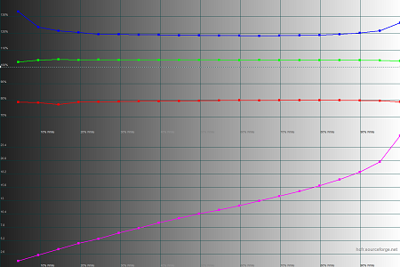

С цветовыми каналами RGB Levels такая же ситуация – кривые цветов стабильны, но идут не очень близко друг от друга.

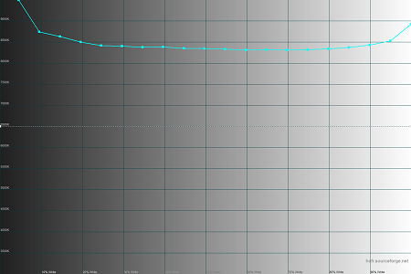

Кривая цветовой температуры достаточно равномерна, но проходит выше референсной линии – цвета будут намного холоднее стандартных 6500K.

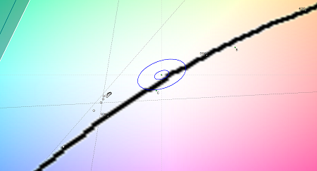

Цветовой охват практически соответствует стандарту sRGB, и лишь немного шире в области зеленого – значит, цвета в этой области будут слегка перенасыщены.
С серым клином дела обстоят не очень хорошо – все точки серого градиента находятся далеко от рамок отклонения DeltaE<10, без «паразитных» оттенков в данном случае не обойтись.

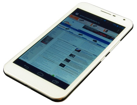

Максимальной яркости с трудом хватает для использования смартфона под прямыми солнечными лучами, а высокий минимальный уровень не позволяет комфортно пользоваться аппаратом в полной темноте – экран аппарата слепит. Авторегулировка яркости работает с небольшой задержкой, но зато точно подбирает значения яркости в зависимости от окружения.
